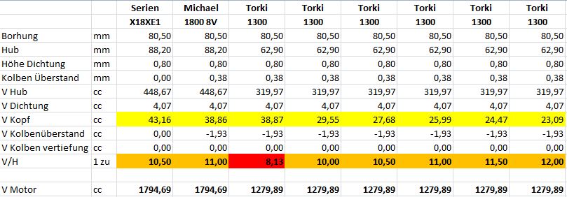

Also, ich habe noch etwas gerechnet für dein 1300.
Mit ein 12ST Kurbelwelle und 1800 Kolben kommst du auf 1279cc.
Das sind eigentlich schon 20cc zu wenig :lol:
Ein Problem wird das Verdichtungsverhältnis.
Beim 1600 Kopf wovon der Brennraum so bearbeitet ist wie Kompressormichel kommst du auf ein Verdichtung von 8,13 zu 1
Da ist schon ein Kolbenüberstand von 0,38mm mitgerechnet.
Der Brennraum hat ein Volumen von rund 39cc.
Um auf intersantere Verdichtungsverhältnisse zu kommen muss der Brennraum verkleinert werden.
Beim 10:1 sollte Sie rund die 10cc verkleinernt werden, auf 29,5cc, das ist fast ein 1/4 kleiner :shock:

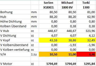

Ja, mit 81mm hast du genau 1295cc.
Beim 6cc kleineren Brennraum bist du bei 9,4 zu 1, da muss dann also noch etwas gemacht werden.

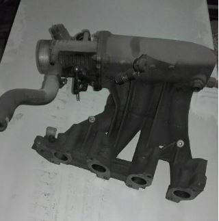

Mir ist nur aufgefallen das der Einlasskrümmer vom 14-16SE ein unschönen Form hat wegen Platz für den Lima.
Wenn du ein Schweißer kennst dann ein neuen Krümmer bauen und lass dabei alle Kanäle schön gerade sein und nicht stark verwinkelt. Lima muss dann nach unten versetzt werden (macht Dbilas auch 8) )
Als Flansch ist ein 14-16SE Krümmer eigentlich gut geeignet, er soll nur noch Kürzer abgesägt/abgefräst werden
Auf den Saugrohren können dann neue Löcher für die Einspritzdüsen geschweißt werden oder du verwendest die vom EDKA.
Auch ein Unterdrückanschluss für dein Bremskraftverstärker solle dran gemacht werden.

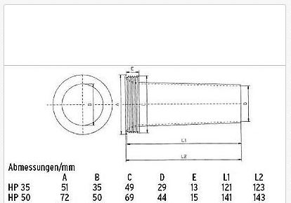

Als Trichter können Kunsstoff Bass/Subwoofer Reflex Röhrchen einen günstige Lösung bieten.
Bilder sind schnell aus dem www. besorgt :mrgreen:

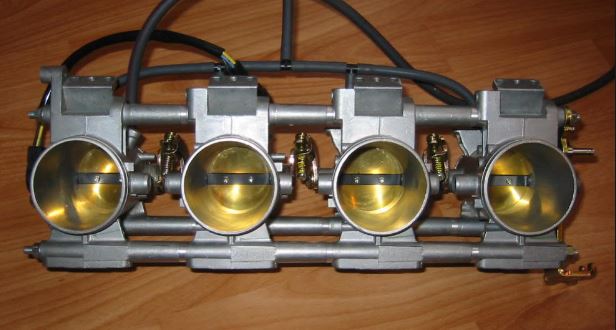

Ja an Motorrad Drosselklappen hatte ich auch gedacht.
Hab mir vorgestern welche bei ebay gesteigert und das Paket kam vor ner Stunde schon an. :top:
Ist ne komplette Einspritzanlage mit Düsen in den Klappenteilen.
Somit fallen die Originaldüsen weg und ich werde mir eine leicht nach oben geneigte Brücke bauen.

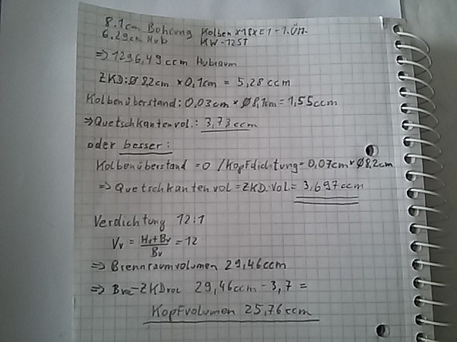

Zum Brennraumvolumen hab ich grad ein Wenig herumgerechnet.
Das mit den Pleueln und Kolben und Blöcken muss ich erst noch genau ausmessen.
