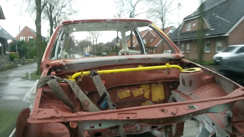

Verfasst: 21. Mär 2015, 18:04
von Downbeat
...und den Grund dafür seht ihr hier:

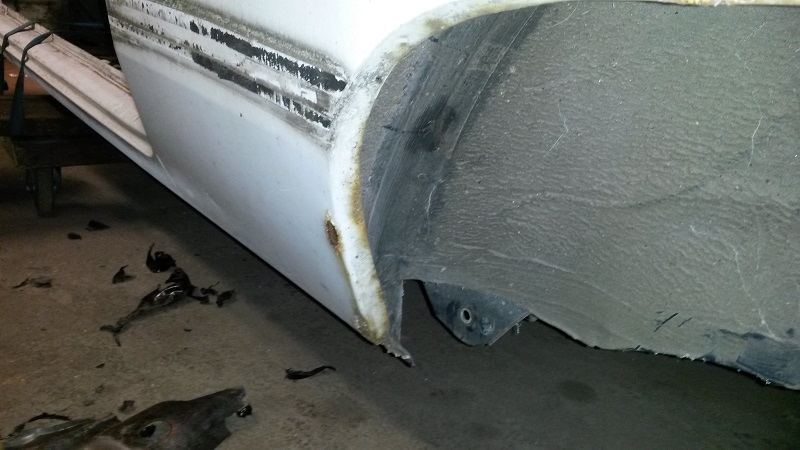

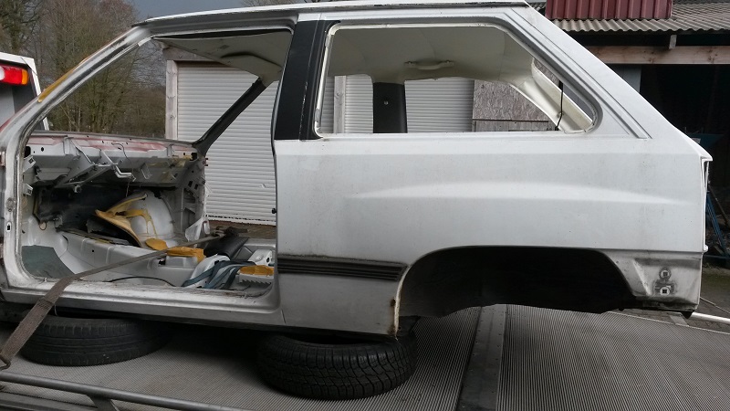

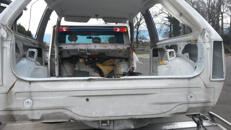

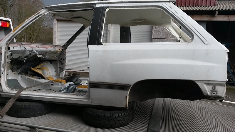

Diese Karosse habe ich mit Sardo_numspa heute abgeholt.
Ich hab sie am Dienstag für einen Euro bei eBay ersteigert und wie sich bei der Abholung herausstellte haben der Verkäufer und ich gemeinsame Bekannte.
Einen guten Teil arbeit hat er mir bereits abgenommen und Unterboden, Vorbau und ein Radhaus bereits gesandstrahlt und vorlackiert. Insgesamt eine schöne Basis um die Technik aus dem Grauen in diese 88er Vergaser Karosse zu bauen.
Hier ein paar Impressionen:
Und zum Schluß die (Rosttechnisch) schlimmste Stelle am Auto
Re: Ein Corsa ohne Beule *neue Felgen*
Verfasst: 21. Mär 2015, 18:31
von Corsa1993
:top: Was passiert mit dem Corsa ohne Beule?
Verfasst: 21. Mär 2015, 18:39
von Downbeat
Ich schätze die Karosse werden wir entsorgen. Aktuell stehen bei uns 3 ganze Corsas, die Karosse und ich fahr den Roten aus dem CorsAnna Thread im Alltag.
Verfasst: 21. Mär 2015, 19:46
von Sardo_numspa
Ja hat doch super geklappt heute. Und dudie Basis ist echt top... für 1€ :lol:
Dann kanns ja jetzt losgehen mit aus- und wieder einbauen
Verfasst: 22. Mär 2015, 01:54
von max-nl
Das seht doch nach ein sehr gute Basis aus! :D
Baust du ihm auf Facelift oder vor-Facelift auf?
Verfasst: 23. Mär 2015, 21:05
von Downbeat
Ich werd alles auf Facelift stricken, dafür hab ich alles und muss nicht lang suchen.
Hab heute auf der Fahrerseite schonmal die letzte Leiste und die Folien an der B-Säule entfernt. Das gleiche nochmal an der Beifahrerseite und dann kann es auch schon losgehen mit der Beseitigung der 5 Roststellen die ich gefunden habe.
Wenn das erledigt ist wird das gute Stück wieder auf die Seite gelegt um den Unterboden zu finishen. Ich denke da wird ein Döschen Brantho in's Spiel kommen oder hat jemand einen anderen Vorschlag für den Unterboden?

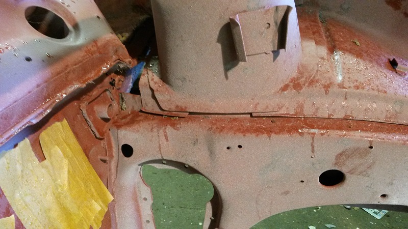

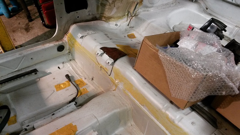

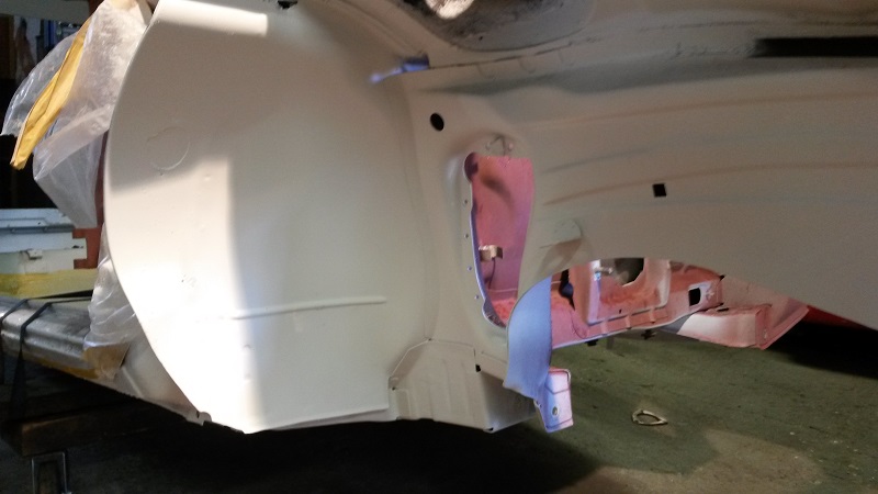

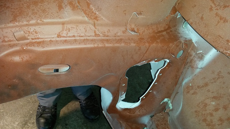

Hier also kurz eine Übersicht der Baustellen:

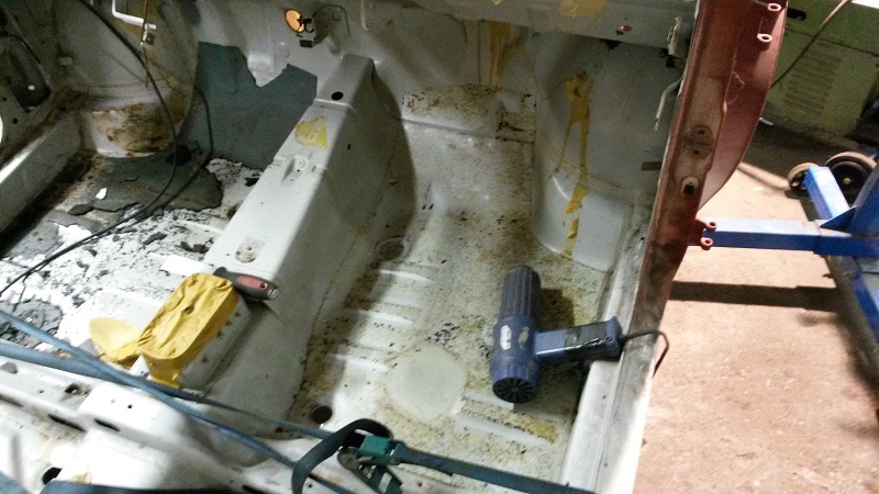

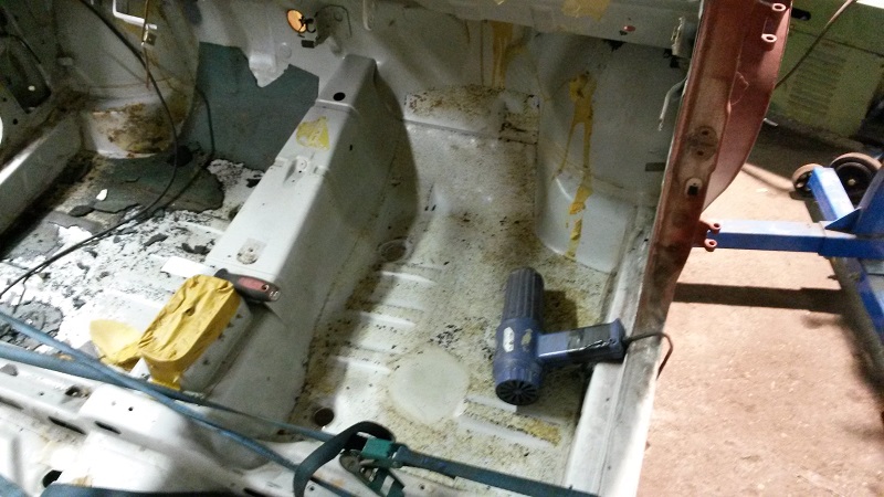

Hier meine Bemühungen den Fußraum von Bitumen zu befreien. Gute Idee, denn drunter war es zumindest an einer Stelle feucht.

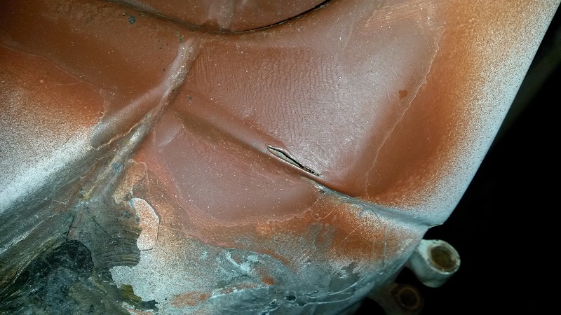

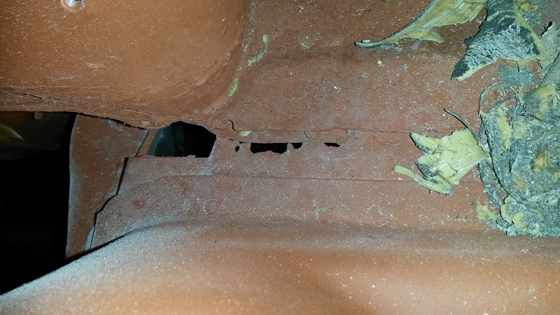

Hier die Hauptbaustelle an den Radläufen, die Stelle ist gut sichtbar durch und wird in Teilersatz rausgenommen.
So sieht es auf der anderen Seite auch aus. Ich werde die Pfalzen öffnen, dann ein Ersatzstück fertigen und einpunkten.
Was da passiert ist? Keine Ahnung! Ich werd es fachgerecht instand setzen.

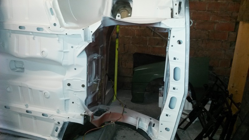

Zuletzt ein kleines Suchbild: Was war da vorher nicht? Habs natürlich erstmal nur reingelegt. Wollte die Schweissarbeiten machen bevor ich den Unterboden fertig mache.

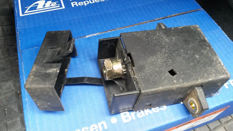

Es geht in sehr kleinen Schritten weiter, aber es geht weiter.
Heute hab ich endlich das passende Bauteil bekommen um die Elektrik wieder vernünftig verkabeln zu können. Das Bauteil wird dem einen oder anderen sicherlich bekannt vorkommen, Spender war ein E36. Für 0€ eine guter Griff. :mrgreen:
