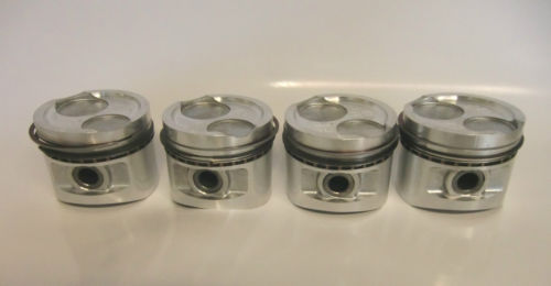

- Kolben 12ST
- 12ST Piston.JPG (81.23 KiB) 115348 mal betrachtet
- Kolben 13SB
- 1300 üistons.jpg (14 KiB) 115348 mal betrachtet

Ach ja danke für die Bilder!
Aber das sieht für mich so aus als ob der 1300 und der 1200 Kolben annähernd gleich hoch sind.
Mann ich bekomm hier fast keine Bilder hochgeladen und ich kann die auch nicht verkleinern dass die passen.
Na ja Smartfon is halt kei richtiger Computer.

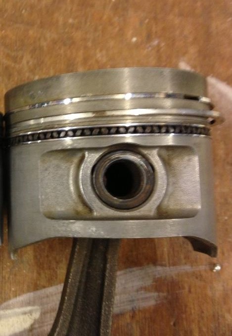

Re: Was kann man aus Opelmotoren für Motoren bauen
Jetzt hat es doch geklappt.
Ist der Kolben X18XE1 / Z18XE.
Der is insgesamt recht flach und sieht fasr aus wie ein Schmiedekolben.
Gefällt mir guuuuut.

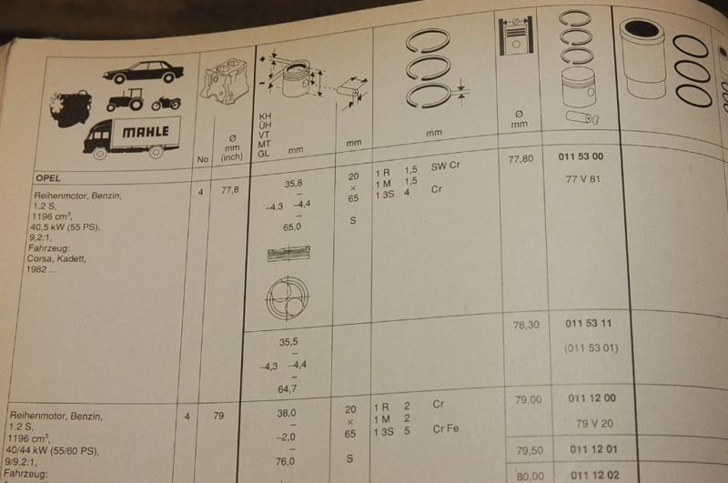

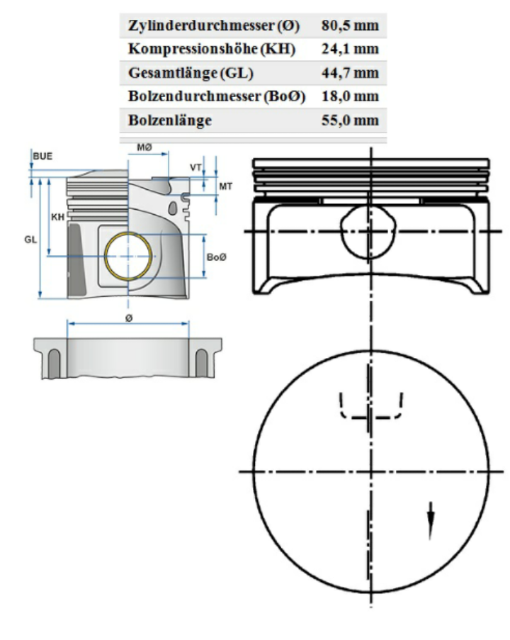

Also laut MAHLE Katalog hat der 12ST Kolben folgend Maße:
Kompressionshöhe 35,8mm
Gesamthöhe 65mm
Kolbenbolzen 20mm x 65mm
zum Vergleich x18xe1:
Kompressionshöhe 24,1mm
Gesamtlänge 44,7mm
Kolbenbolzen 18mm x 55mm
Also kann man die 12ST Pleuel wohl vergessen weil der x18xe1 einen 18er
Kolbenbolzen hat.
Gesamthöhe 65mm
Gesamtlänge 44,7mm
Kolbenbolzen hat.
- $_3.jpeg (49.7 KiB) 115333 mal betrachtet

Also wenn die 13s Pleuel eine 18er Bohrung haben und 10mm länger sind als die 12ST dann kommen wirmax-nl hat geschrieben: Die Pleuel sind beim 12ST und 13SB aber laut EPC- Teile Katalog nicht gleich!
Nach meine Berechnungen mussen die von 12ST 9,5-10mm kurzer sein da sie sonnst nicht im 15mm kurzeren Block passen.
schon wieder in interessante machbare Dimensionen.
