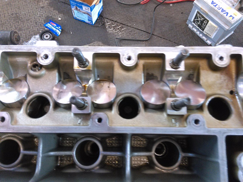

Heut neue Hydros eingebaut und die Wellen montiert.
Als ich den Zahnriemen montieren wollte, klemmten beide Nockenwellen.
Die Nocken selbst gehen nirgends an, also vermute ich dass die Federn blockieren.
Da ich kein Bock hab das ganze nochmal zu zerlegen, werde ich auf die Schnelle andere Nocken organisieren
Außer hier sagt mir jetzt jemand zuverlässig dass die Hydros noch nachgeben?

Die neue Hydros müssen leer sein. Vergleich die neue mit den alten, interne Höhe nachmessen.
Was für Wellen hast du denn?
Nimmt die Wellen und Hydros raus, montiere danach die Wellen ohne Hydros und schau nach ob die Wellen sich dann von Hand drehen lassen, nicht das du mit eine Lagerkappe die Welle festzieht weil die Bohrung zu klein ist.
Dein Zylinderkopf ist jetzt der Andere oder? Wären da die Lagerkappen dabei? Wäre nicht das erste mal das einer die Lagerkappen von ein anderen Kopf montiert hat, dann stimmen die Durchmesser aber nicht.
Das die Federn stauchen wäre unwahrscheinlich, die Wellen hast du vorher doch auch gefahren oder?
Oder stoßen die jetzt an den Kolben?

Kolben sind in Mittelstellung
Die Wellen hatte ich im 859 Kopf, der bearbeitete ist ein KS700.
Ich mach morgen die Deckel nochmal auf und schau das noch mal durch.
Ich hab aber schon mal gehört das jemand so Probleme hatte wegen dem Hub der Nocken.

Da bleibt dann leider nichts anderes als zerlegen und nachmessen.
Aber es ist doch nicht so das du jetzt 2 Ventilen in ein Zylinder versuchst auf zu machen und dass die dann an einander stoßen.
Also Auslasswelle ausbauen und der Einlass versuchen zu drehen.
Danach das gleiche nochmal mit der Auslasswelle und die Einlass ausbauen.
Wenn die beide sich unabhängig von einander drehen lassen ist es nur ein Einstellproblem.
Wenn die Wellen sich noch etwas drehen lassen bevor Sie in beide Richtungen blockieren können es die Federn sein, wenn die Wellen sich gar nicht drehen lassen ist es ein anderes Problem.

Gute Idee, hab ich noch gar nicht bedacht
Hoffentlich hab die Ventile noch nicht geschrottet

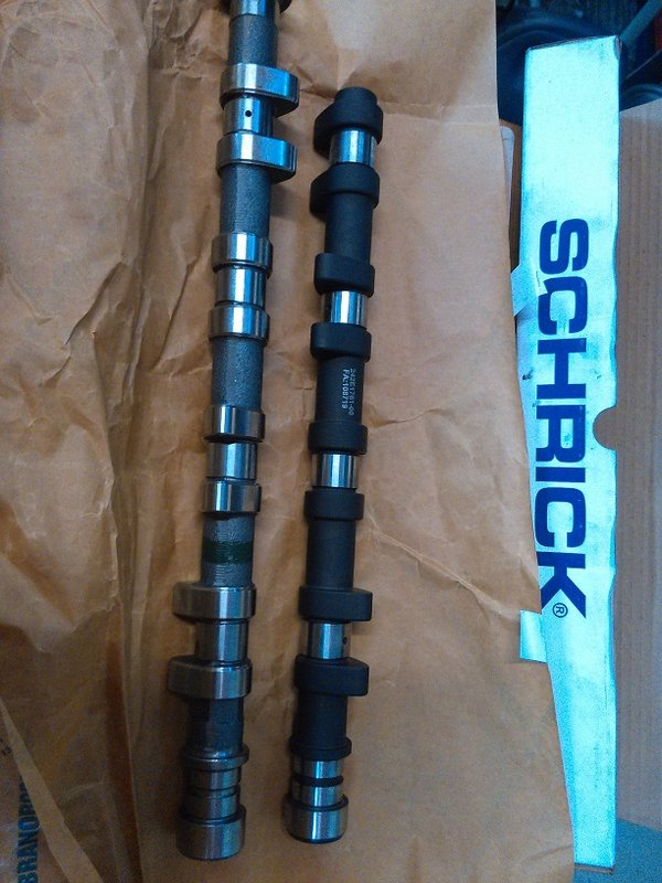

Heut in Ruhe das ganze noch mal angesehen.
Es waren mindestens 9 Stellen wo die Nocken hängen blieben.
Da ich kein Bock hatte den Kopf zu demontieren, hatte ich bei Hipo angerufen, der hatte noch einen Satz Schrick, 278° Wellen auf Lager.
Also fix geholt und eingebaut.
Meine alten Wellen haben 11,8 Hub, die Schrick nur 10,8.
Allerdings hat meine Kasse jetzt ein dickes Loch
