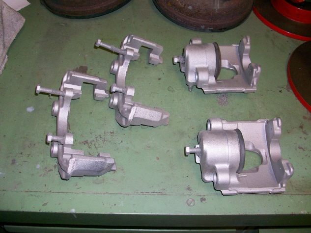

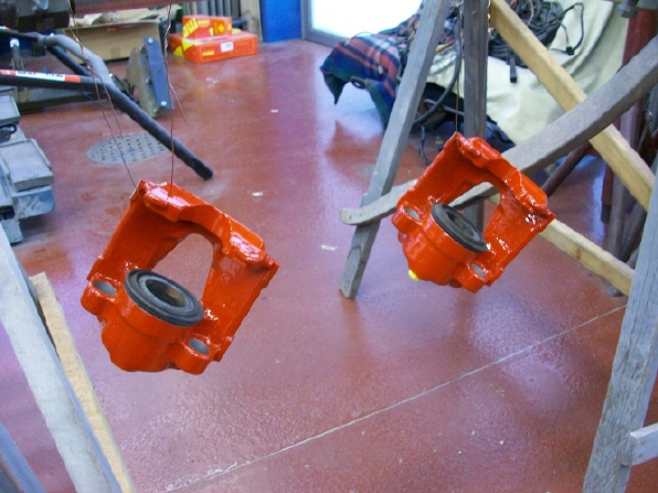

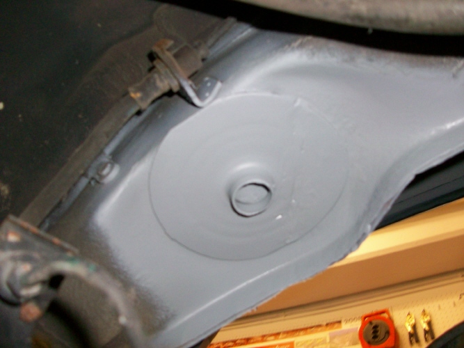

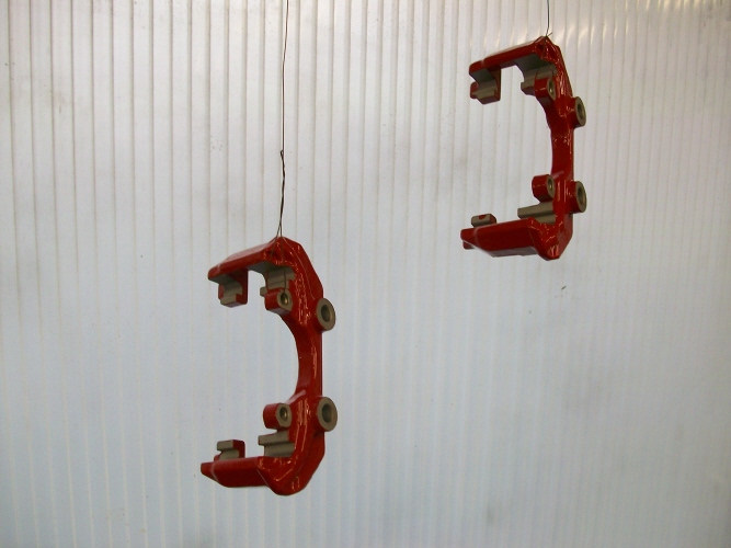

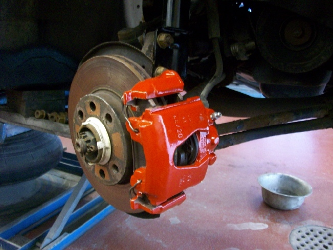

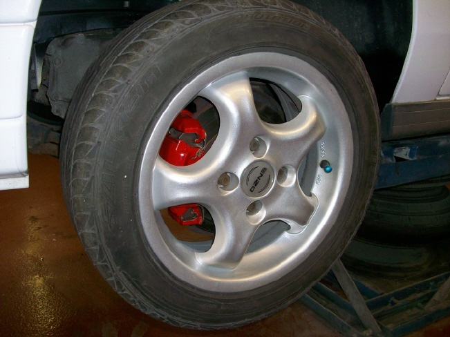

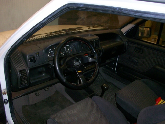

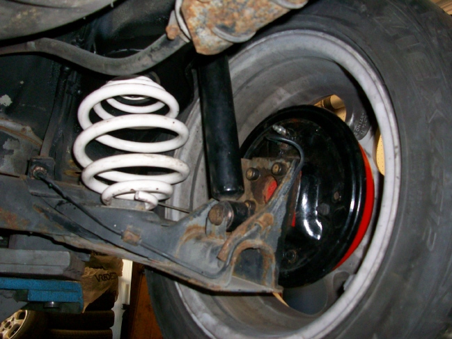

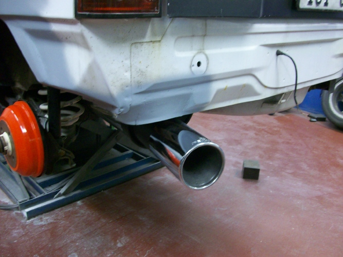

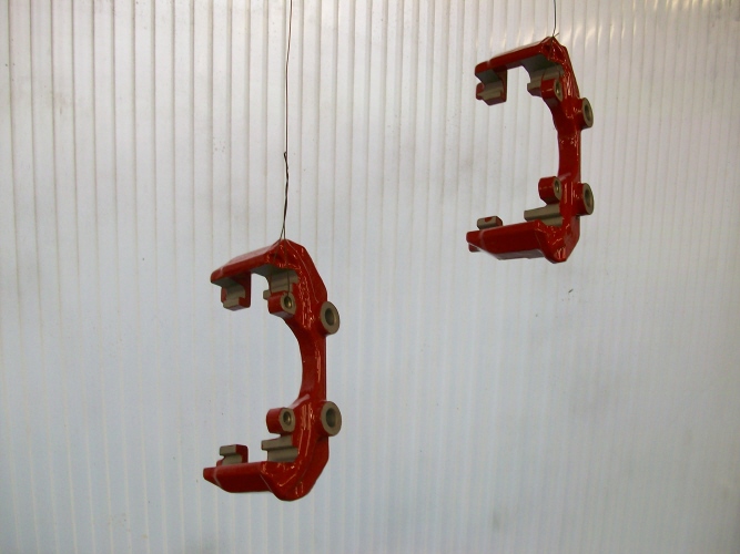

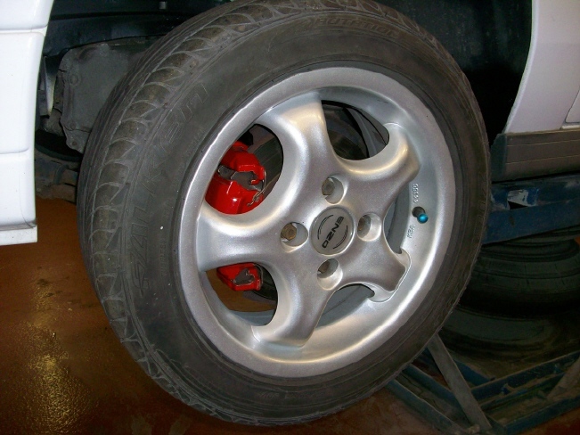

So hab mal für zwischendurch ein paar Bilder vom weissen GSI... hab das Irmscher-Fahrwerk vom blauen eingebaut, die kompletten Trommeln vom blauen eingebaut und festgestellt das die Zangen vom blauen nicht passen weil der GSI innenbelüftete Scheiben hat die natürlich dicker sind und desshalb andere Zangen (wieder mal was gelernt :roll: ) also musste ich halt neuer Satz Bremszangen-Farbe bestellen die Zangen vorne Sandstrahlen und Pinseln... Egal...Anderes Lenkrad montiert, Seitenwände fertig gemacht und Remusauspuff gekauft(nicht neu aber sieht aus wie neu :D ) Bin bald soweit das Farbe auf die Seitenwände und Schweller drauf kommt... Hab mittlerweile schon richtig Freude an dem Kleinen... ;)

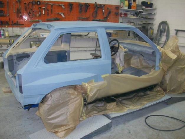

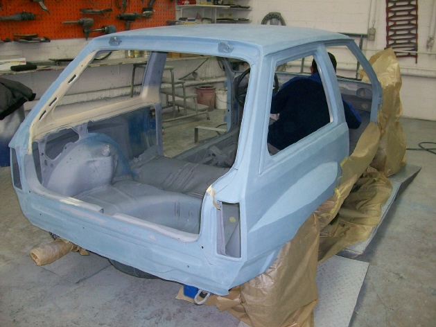

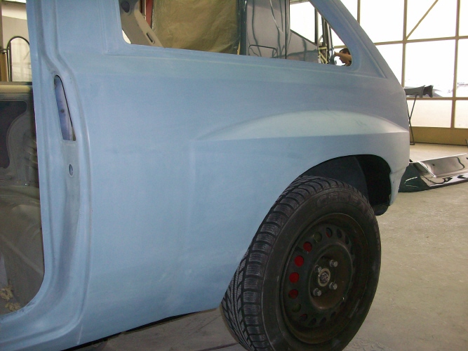

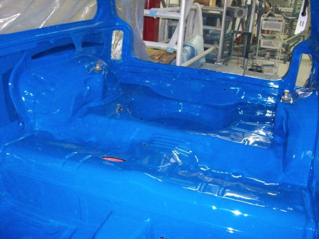

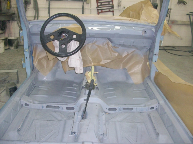

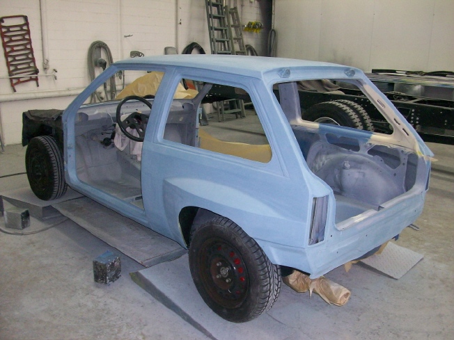

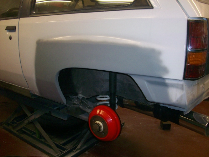

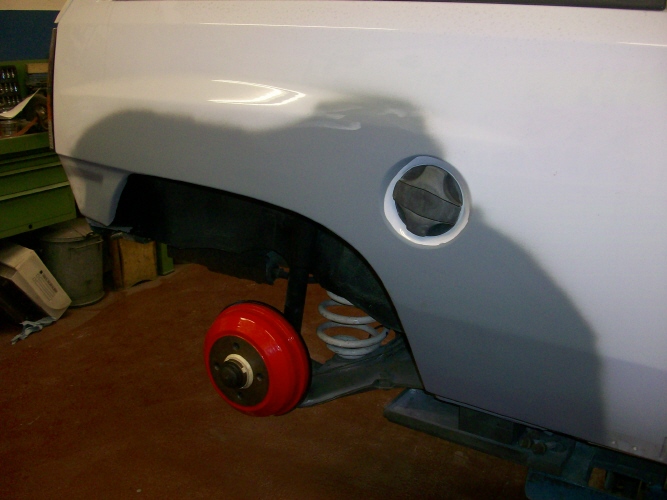

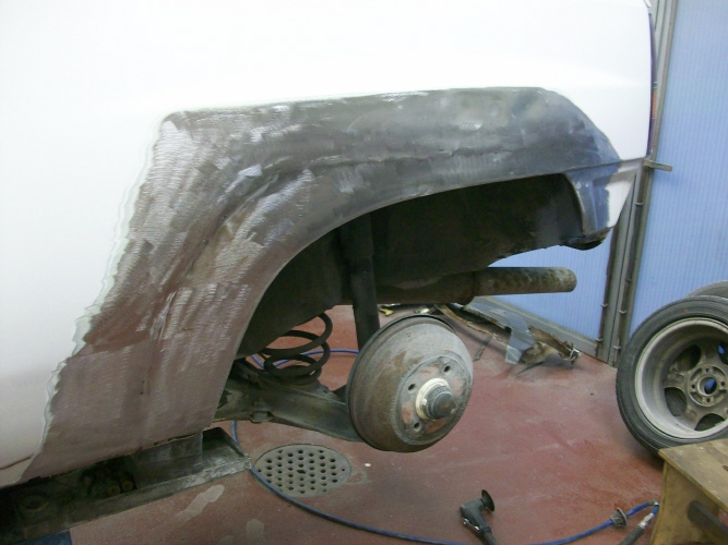

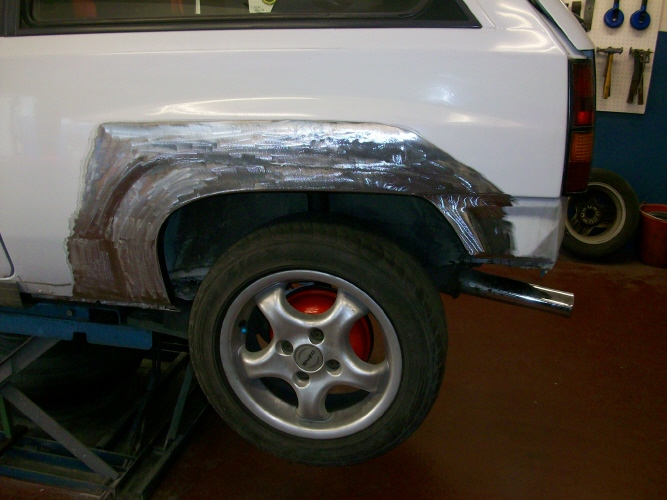

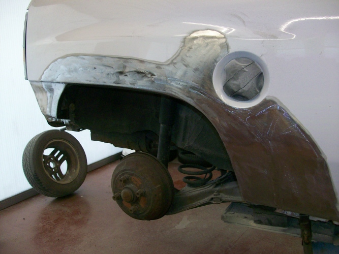

Und dann war ich wieder mal beim Lackierer und er hat tatsächlich begonnen mit der karosserie... :D Seitenwände gespachtelt und aussen und innen gefüllert (Füller leicht blau eingefärbt keine Ahnung wofür das gut sein soll aber egal) Geschliffen und mehr oder weniger bereit für die Lackierung... Als ich aber sah das er tatsächlich teilweise wieder Kit reingeschmiert hatte hinten um die Radkästen hat mich fast der Schlag getroffen... :evil: :? :cry: :x :shock: dann musste halt einer alles wieder rauskratzen und reinigen etc... zum Glück noch gesehen bevor die Farbe drauf gekommen ist... hab dann ein bisschen geholfen wieder entfernen aber hab mich natürlich schön geärgert... Ich kratze in vielen Mühsamen Stunden alles weg und der schmiert wieder drauf... naja jetzt is es wieder wie vorher... Wer will den schon Kit auf einem Rennwagen der wird sowieso überall reinpissen und hab ja kein Teppich mehr drin der sich vollsaugen kann...

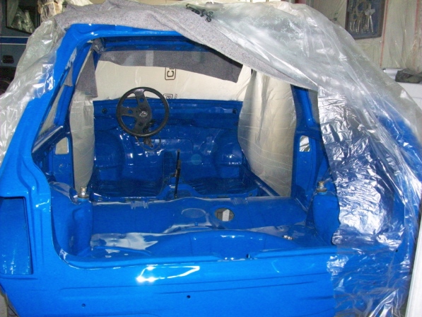

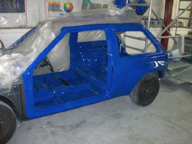

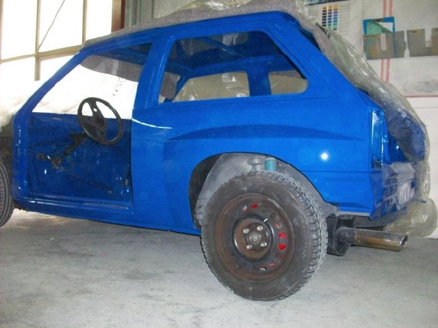

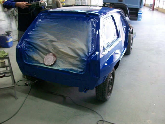

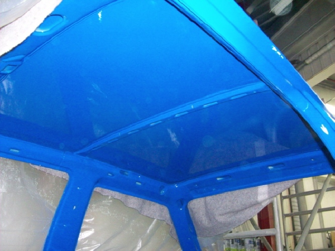

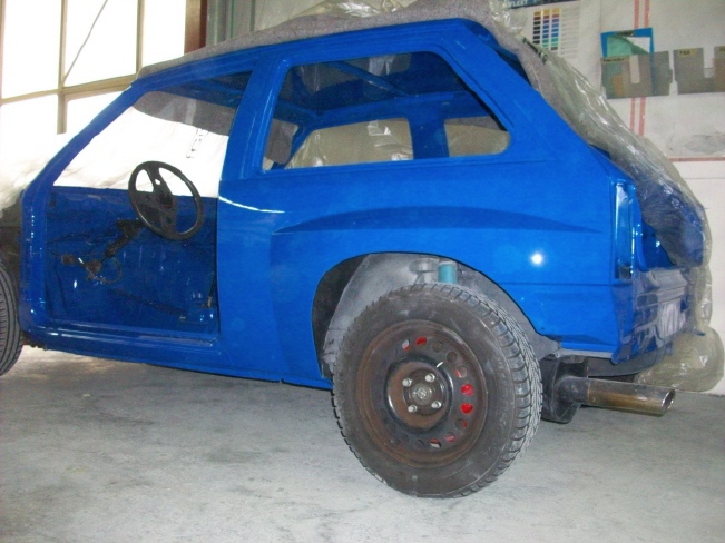

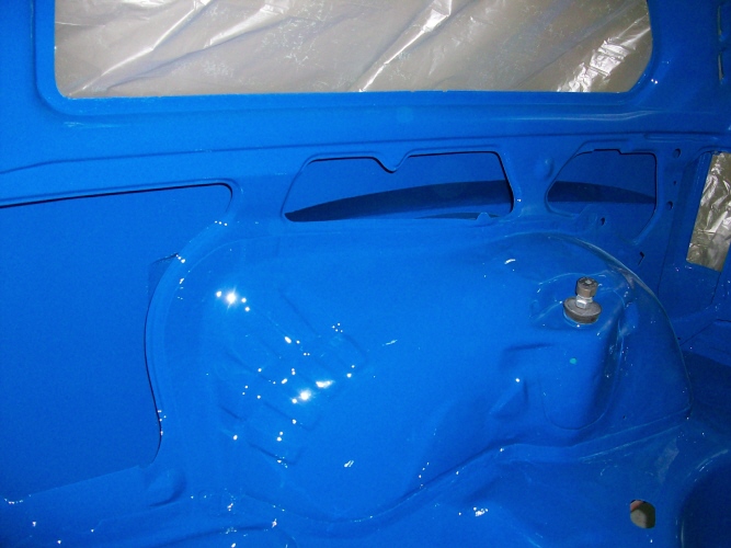

War heute noch kurz beim Lackierer und jetzt stellt euch vor der hat richtig Gas gegeben und hat den ganzen Corsa innen und aussen fertig Lackiert er ist jetzt am Polieren etc... und wenn alles klappt kann ich ihn am Montag abholen oder sogar schon früher wenn das Wetter mitmacht... :shock: :D :lol: :mrgreen: :P
Hab noch zwei Bilder gemacht aber man sieht leider nicht viel... Ich mache morgen noch ein paar mehr...
MfG Daniel

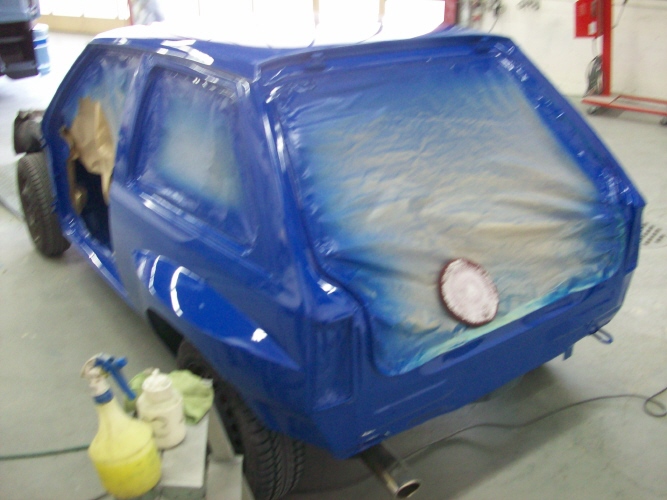

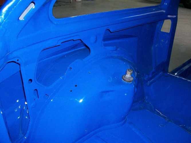

Also ich war heute nochmal beim Lackierer und hier sind wie versprochen nch ein paar Bilder von dem Teil wo man ein bisschen mehr sieht.... :D
ich finds Hammer... :P
MfG Daniel
