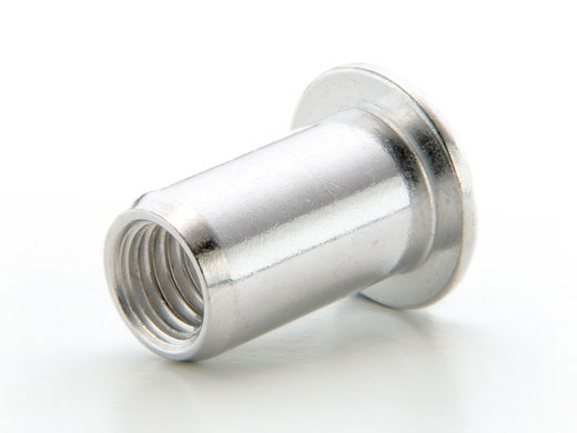

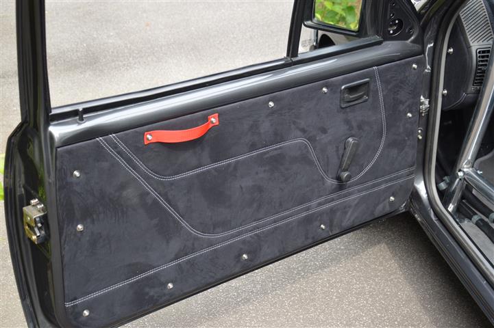

Zu deinen Türpappen, habe die bei mir geschraubt, dann kommen die "Beulen" der Klammern nicht durch, und der Look gefällt mir auch sehr gut. Ist aber natürlich Geschmackssache.
Das ganze wurde mit Hilfe von Gewindenieten realisiert.
So lang die Dinger aus Alu sind, können sie auch wunderbar mit Schraube und Mutter eingezogen werden. Bräuchtest also keine extra Zange dafür.
Müsst ich mir momentan eine Scheibe abschneiden können;)
