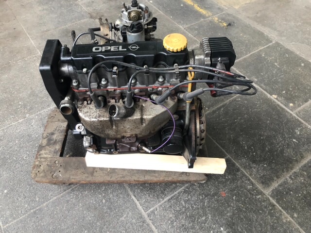

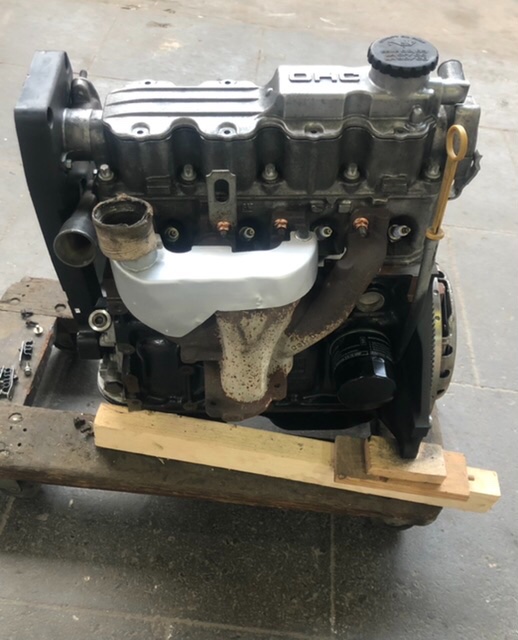

Nachdem beide von mir gekauften, zwar günstigen aber leider defekten C16nz Motoren für meinen Umbau nicht infrage kommen war ich heute shoppen:
Ein kompletter werksneuer Block mit überholtem Kopf. :D
Zündung, Krümmer, Ansaugbrücke und das andere nicht passende Zeug ist schon demontiert und wird durch meine gekauften Teile ersetzt.
Mfg Dirk

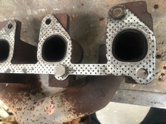

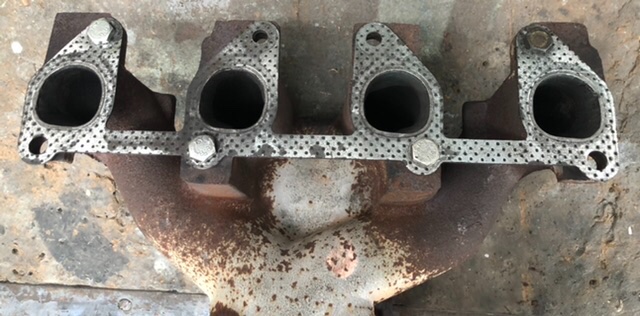

Heute habe ich an meinem Krümmer die Kanäle auf Dichtungsmaß gebracht.
So viel wie da im Weg war ist man nachher deutlich besser bedient.
Bin mal gespannt wie der Motor im Auto läuft :)
Habt ihr noch Tips?
Mfg Dirk
