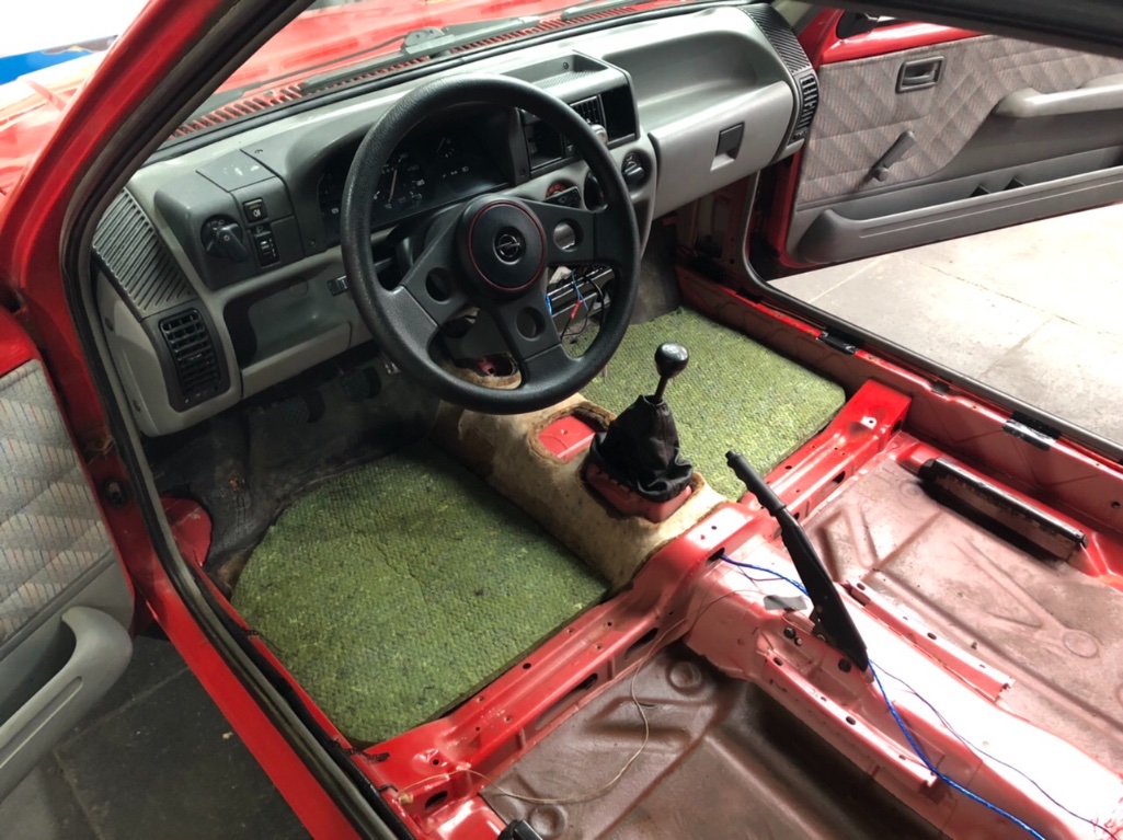

Heute geht es weiter...
Da ich die Dämmmatte im Fußraum nirgends in gutem Zustand bekommen konnte und ich nicht ohne fahren möchte habe ich meine „instand gesetzt“.
Ich habe das alte stinkende und vom Pilz befallene Dämmmaterial angeschnitten und durch neues Dämmmaterial ersetzt.
Jetzt kann ich den Innenraum auch zusammen bauen.
Mfg Dirk

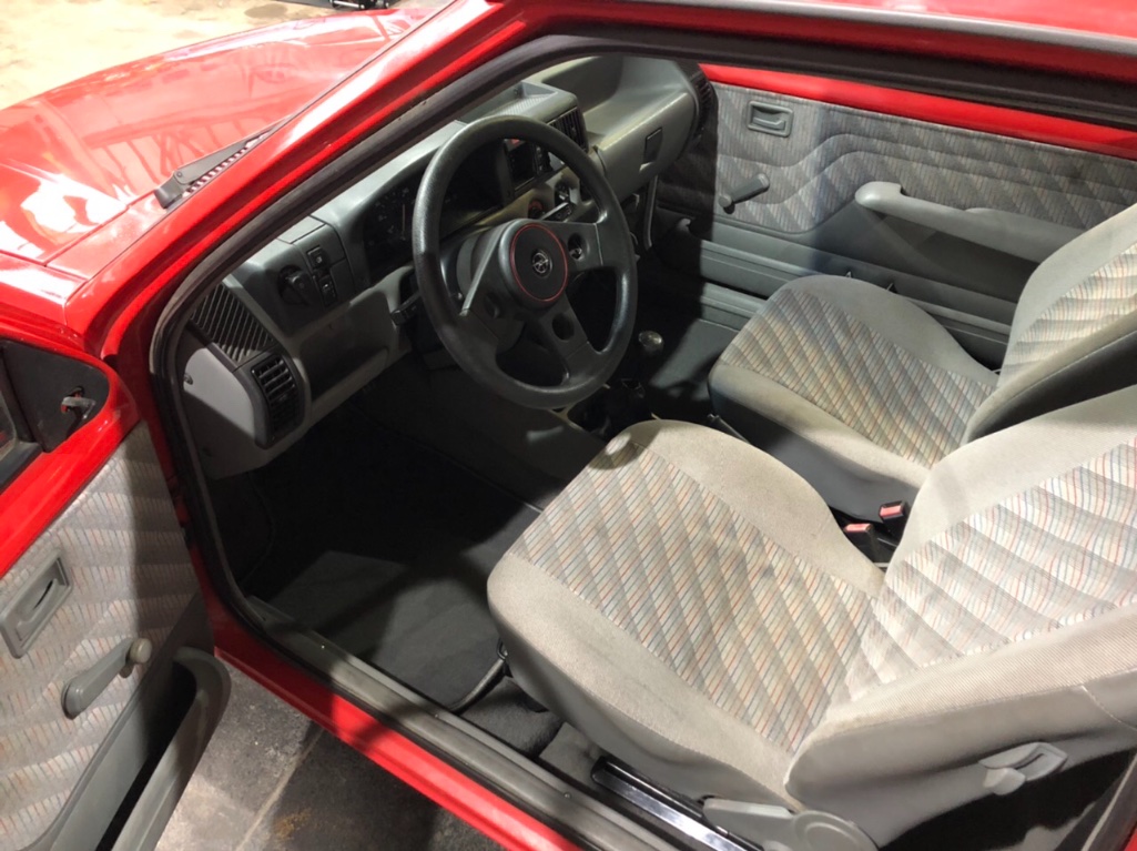

So, der Innenraum ist erstmal fertig.
Ich habe sie absichtlich nur grob gereinigt da ich eine andere Innenausstattung im Auge habe. :shock:
Seid gestern ist er auch angemeldet nachdem er ohne Mängel die HU/AU bestanden hat 8)
Beim Vorher/Nachher gefällt mir das ganze ohne U-Schutz und ohne granatenschwarze Folie wesentlich besser:
Da mir von vornherein klar war das der Wagen nicht original wird kommen in nächster Zeit weitere Änderungen :wink:
Hoffe es gefällt bis hierhin.
Mfg Dirk

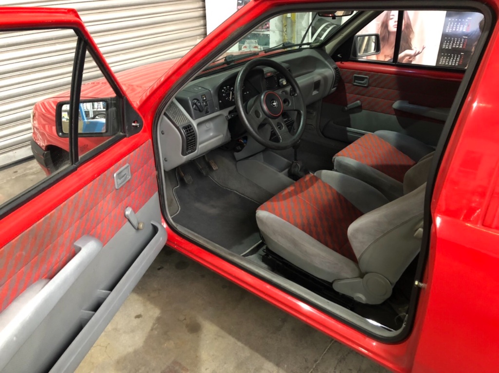

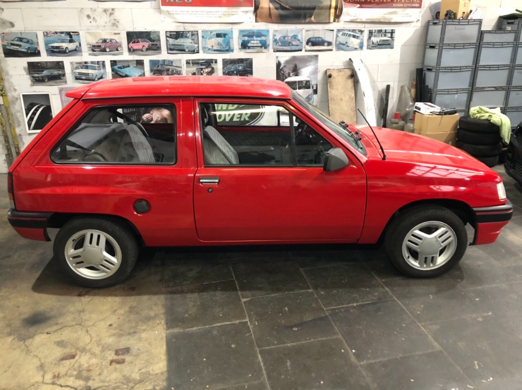

Naja egal. Ich bin seid Februar mit meinem Corsa im Alltag unterwegs und total zufrieden mit ihm. :top:
Zwischenzeitlich bekam er eine Joy Sportausstattung,
lackierte Stoßstangen und ein KW Fahrwerk verpasst.
Andere Felgen und:
liegen schon bereit und warten auf Einbau.
Der Motor bekommt noch den großen Service und eine kleine Aufhübschung bevor er einziehen darf.

Re: Corsa A Naja
Das ohne den Schwarzen Scheiben sieht ja gut aus, Bei einen Serien-Optik passt das ohne besser.
Beim Tiefer und breitere Felgen/Räder geht es dann wieder. Konzept sollte stimmig sein.
Das du den U-Schutz abgemacht hast ist 1000x besser.
Wie ist das Fahrgefühl jetzt mit den Joy sitze?

Die Joy Sitze sind von der Sitzfläche zwar etwas härter und tiefer aber sie bieten dafür vernünftigen Seitenhalt.

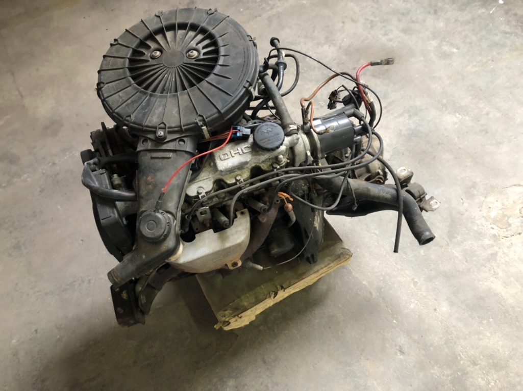

Heute habe ich angefangen den 1.6er Motor zu zerlegen da ich Zahnriemen, Wasserpumpe, Kopfdichtung usw erneuern wollte.
Leider war/ist die Kopfdichtung schon länger defekt wodurch Kühlwasser einen Zylinder ziemlich angerostet hat...
So tief das honen nicht reichen würde also wirtschaftlich Schrott... :(
Jetzt brauche ich einen anderen Motor oder wenigstens Rumpf um starten zu können.
Mfg Dirk

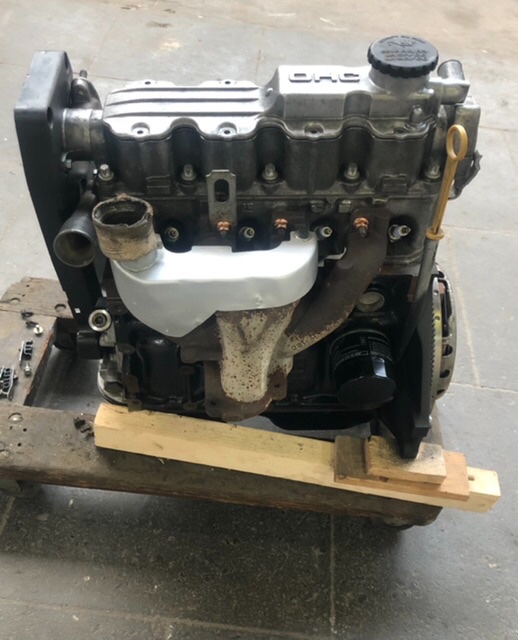

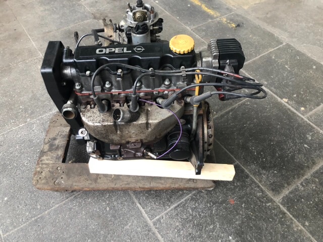

Nachdem beide von mir gekauften, zwar günstigen aber leider defekten C16nz Motoren für meinen Umbau nicht infrage kommen war ich heute shoppen:
Ein kompletter werksneuer Block mit überholtem Kopf. :D
Zündung, Krümmer, Ansaugbrücke und das andere nicht passende Zeug ist schon demontiert und wird durch meine gekauften Teile ersetzt.
Mfg Dirk

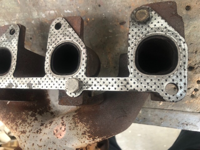

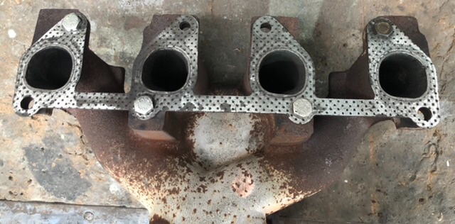

Heute habe ich an meinem Krümmer die Kanäle auf Dichtungsmaß gebracht.
So viel wie da im Weg war ist man nachher deutlich besser bedient.
Bin mal gespannt wie der Motor im Auto läuft :)
Habt ihr noch Tips?
Mfg Dirk
Re: Corsa A Naja
Doof wenn 2 Motoren nicht i.O. sind.
Bleibt bei ein C16NZ Zylinderkopf? Wenn Ja dann wird es mit der Leistung nicht einfach diese zu erhöhen. Der Kopf hat Swirl-Kanäle und die sind nicht für Viel Strömung gemacht, sondern für einen Wirbel/Swirl im Brennraum damit das Gemisch sich sauberer verbrannt.
Street hawk
Beiträge: 64
Registriert: 30. Dez 2022, 18:51
Wohnort: Solingen
Re: Corsa A Naja
Beitrag von Street hawk »
Moin Max :D
Ja es bleibt erstmal beim NZ Kopf da dieser schon überholt war und ich die Multec beibehalten wollte.
Ich hatte mich im Vorfeld versucht zu belesen aber das was du schreibst habe ich bis jetzt nicht gefunden.
Einen passenden Kopf inkl Ansaugbrücke mit strömungsgünstigen Kanälen und großen Ventilen habe ich auch nicht finden können.
Sauber verbranntes Gemisch hört sich aber auch nicht schlecht an.
Dem 16NZ Kopf wurde nachgesagt das er ein „Drehmomentkopf“ ist was auch nicht schlecht ist wenn es eine Mischung aus Spitzenleistungen und Drehmoment werden würde.
Wenn es am Ende „nur“ 85PS werden ist es auch ok wenn dann untenrum auch Drehmoment ist :wink:
Jetzt ist es ein 12er also egal wie es wird kann es nur besser werden :lol:
Mfg Dirk
Re: Corsa A Naja
Auf jeden Fall wird es zum 1200er wesentlich besser, bei 75ps sind es doch 30 mehr :top:
Wenn du den Kopf begutachtest werdest du sehen das der Einlasskanal wie einen umgedrehten Rutsche ist der sich um den Ventil Schaft zieht.
Einen SE Kopf hat das nicht. Der ist Rund von vorne bis hinten und ist gemacht für viel Luftvolumen.
Drehmomentkopf kann ich nicht bestätigen. einen E/C16SE hat 135Nm, einen 16NZ 125Nm, das ist sind und bleiben 10Nm :wink:
Trotz allem wird dir das Auto mit den C16NZ mehr Fahrspaß machen als mit 1200
