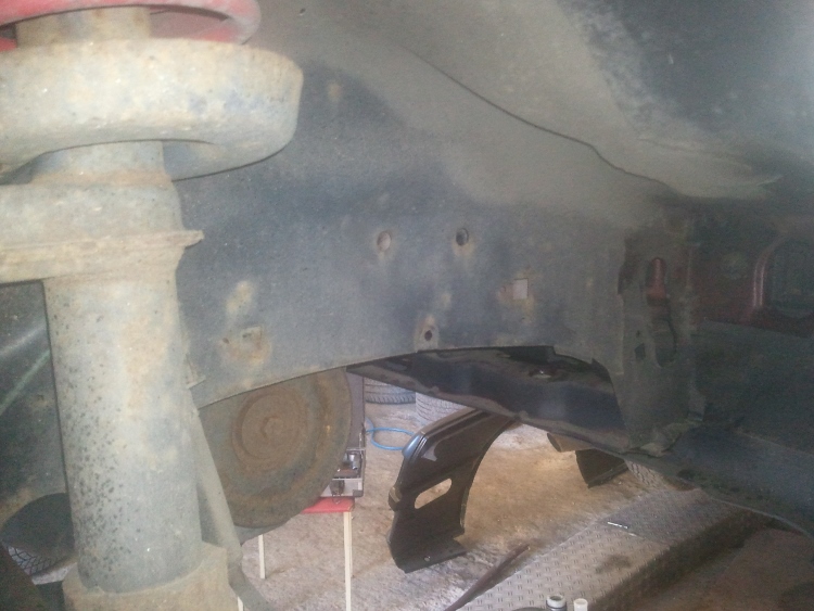

Ein Bild für Corsa1993 hab ich auch noch, der Längsträger linke Seite sieht genauso aus wie bei dir, will nicht wissen wie es dahinter ausschaut, die rechte Seite ist noch okay.

Habs dir ja gesagt :?
Aber das kriegst du hin :)

Ja, naja. Was solls. :)
Zumindest hoffe ich das es nicht so eine Vollrestauration wird wie bei meinem Corsa. Da dachte ich ja erst auch dass nicht viel dran zu machen ist und nach und nach hat sich alles offenbart.
Endspitzen hinten sind nämlich auch durch...
Gibt aber Rep-Bleche mit Endspitzen, hab schon geschaut.
Hoffentlich ist nach diesem Winter noch bisschen Blech da. :lol:

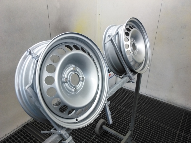

Auch hier mal ein kleines Update, hab meine 15 Zoll Stahlus gelackt. Die kommen im Sommer auf den Kadett! Denke, ich werde 185/45/15 fahren.
Mir juckt es schon in den Fingern, endlich mit den Karosseriearbeiten anzufangen...
Hoffentlich kommt kein böses Erwachen. :roll:

Reifen sind bestellt! :top:
Denke, Ende Februar gehts los mit den Schweißarbeiten, hab noch über eine Woche Resturlaub, hab da jetzt Bock drauf! :)

Felgen sehen gut aus!
