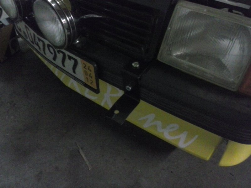

sag mal wie hast du die Scheinwerfer vorn befestigt? Auf bzw. an die Stoßstange geschraubt
oder hast du dir da was konstruiert? Evtl. Bilder von?

Hey Ho zurück erstmal.
Da ich noch eine VFL Stoßstange da habe,habe ich die Scheinwerfer auf und an diese geschraubt.
Die 2 oberen direkt auf die Stoßstange ....
Für die unteren habe ich mir 2 Halter gebaut ....
2 Blechstreifen zurechtgeschnitten ......
angepasst und Schwarz lackiert .....
und dann nur noch an die Stoßi rangeschraubt
Jetzt musste ich nur noch den Scheinwerfer aufsetzen und festschrauben.
