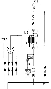

Wenn es dir immer noch um die Zündspule geht, auf den Anschluss an der Zündspule über dem wo du Kl 15 aufgesteckt hast muss auch 15 drauf wenn mir nicht irrt.

...ja, und genau die beiden unteren Kabel fehlen mir...das ist das Problem denke ich warum nix funktioniert

Steck links unten einfach auch Kl15 drauf. Unten rechts sollte das grüne Kabel aus deinem Lichtkabelbaum draufkommen, is für Drehzahlmesser.

und was ist mit Masse? :?: :?: :?:

gibts nicht du mußt dir vorstellen bei einer Zündanlage dient die KL1 (grünes kabel) als Masse. Hört sich merkwürdig an ist aber so ;)
http://www.senatorman.de/zuendanlage.htm

Wie AsciFan schreibt. Hast du für deinen Motor einen Stromlaufplan? Da sieht man auch was dran sein muss.
