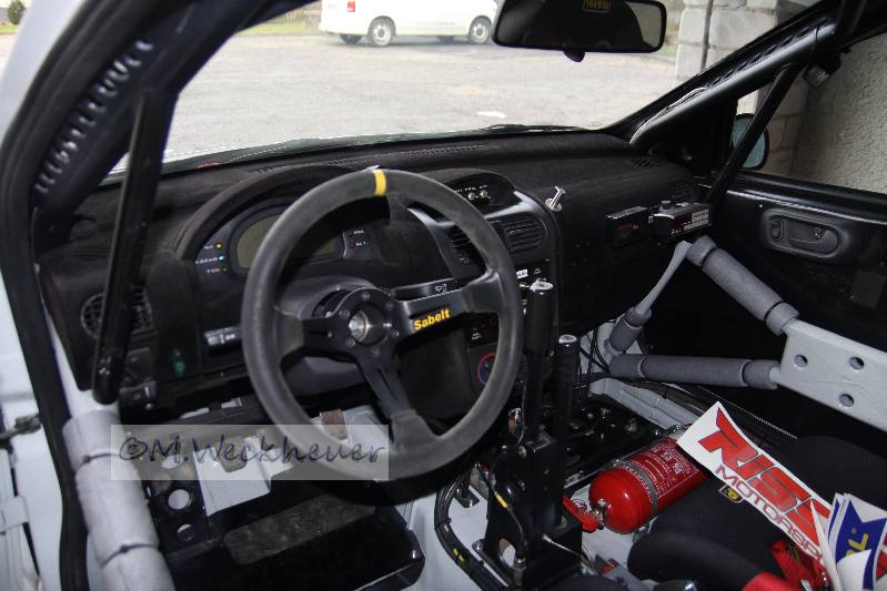

Die Schaltzentrale:
ganz Lustig, der elektrische Rückwärtsgang :)

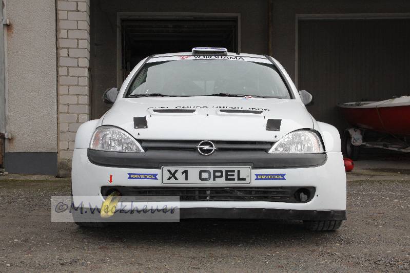

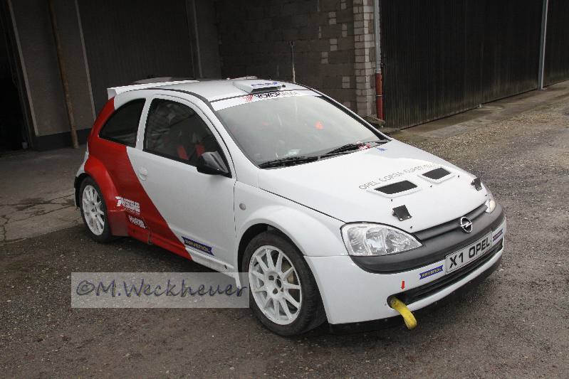

Die Front

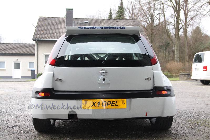

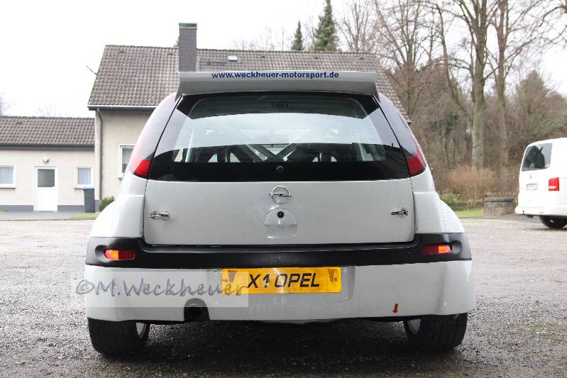

Das Heck:

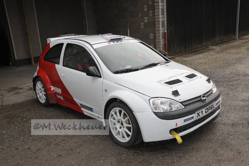

Und die Seitenansicht

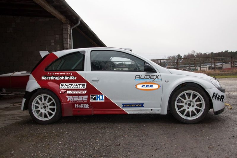

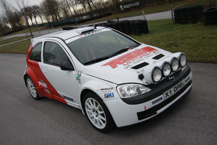

Anbei ein erster Entwurf, ist aber noch nicht Fix!
Das sind aber schonmal die Sponsoren, die mir Ihre Bestätigung gegeben haben. Es wird aber noch zwei, drei änderungen geben.
Im nächsten Winter wird es aber ein komplett neues Design geben. Wäre mir aber für dieses Jahr zukurzfristig gewesen. Dieses Jahr möchte ich versuchen soviel wie möglich zu fahren. Da ist mir das Design noch relativ egal.

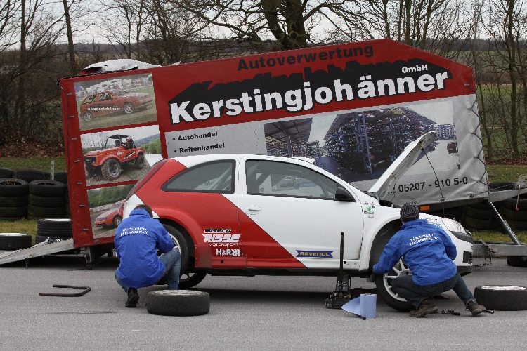

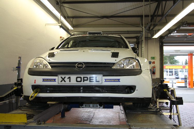

So, am Samstag stand erstmal das Vermessen aufen Programm. Glücklicherweise hat mir Horst Rotter, Werksfahrer bei Opel, mir seine alten Daten zur Verfügung gestellt, so dass ich schonmal ein brauchbares Ausgangssetup hatte.
Am Montag durfte ich dann nach Rüthen aufe Bahn.

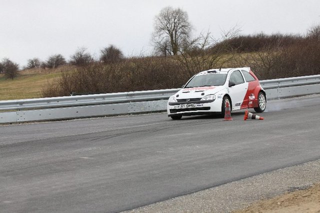

Die ersten Runden zum warm werden drehte ich mit den neuen Regenreifen, damit hier erstmal die Ölschicht runter kommt und die schonmal angefahren sind.
Danach habe ich dann auf die Rallye Slicks gewechselt, da meine neuen Slicks noch nicht da sind.

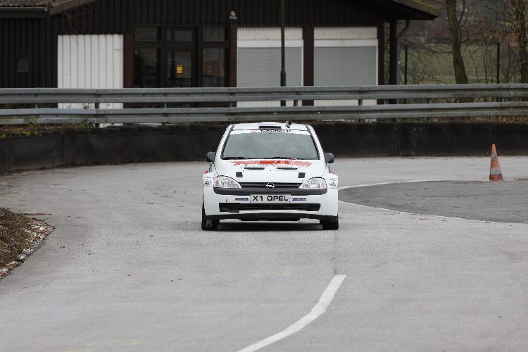

Mir den Slicks, die auch schon recht ordentlich Grip haben, bin ich dann einige Runden gefahren, haben auch testweise mal einen engen Schweizer (SLALOM) aufgestellt, um einwenig gefühlt dafür zu bekommen.
Dabei habe ich gemerkt, das er vorallem in der Kreisbahn doch recht stark über die Vorderachse schiebt. Hier werde ich nochmal bei müssen. Auch werde ich ihn noch 2cm näher an die Erde bringen und hinten einen etwas härteren Stabi verbauen.
Aber mal abwarten, wie es dann mit den richtigen Slicks fahren lässt.

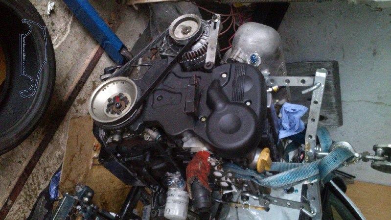

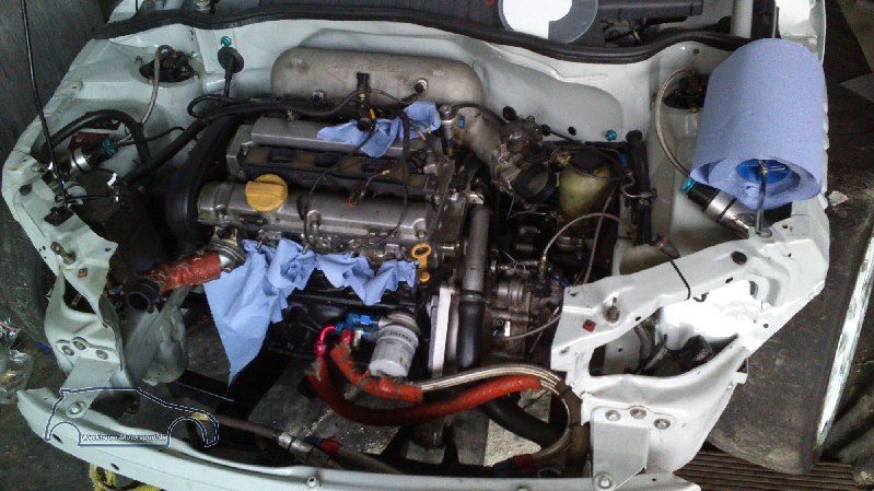

So derzeit bin ich bei der Wartung von Motor und Getriebe.
Motor befindet sich somit bei Risse-Motorsport und für das Getriebe habe ich einige Teile bei RML bestellt.

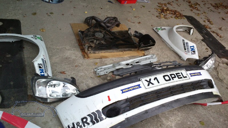

Im Winter kommen auch noch einige Umbauten. H&R ist derweil dabei mir ein eigens gefertiges Fahrwerk zu bauen. Dazu hatten die Jungs den Corsa eine Woche vorort um alles auszumessen. Die hinteren Dämpfer sind schon fertig, die vorderen dauern wohl noch bis ins neue Jahr :( Aber er wird gut 6 cm tiefer kommen wie jetzt :)
Die Metalltüren fliegen raus und dafür kommen GFK Türen rein mit LEXAN Scheiben.
An Motorhaube und Heckklappe aus GFK arbeite ich derzeit.
Ebenso bekommt er neue Stoßstangen vorne und hinten und für die GFK Heckklappe wirds auch nen neues Spoiler geben.
Ich wechsel von 7x17 auf 8x17 Felgen mit einer ET von 55.
Hoffe damit dann den Corsa etwas mehr richtung Slalom Bergrennen zu bekommen ;)

Der letzte Status is schon was länger her. Seit dem hat sich einiges getan.
Im letzten Jahr konnten einige Podiumsplatzierungen eingefahren werden. So bin ich auch in der H13 3. in der DMSB Meisterschaft geworden.
Es gab im Winter aber auch einige Updates am Corsa. Der Fokus lag dabei auf Gewichtsoptimierung beim Corsa.
Facebook Galerie https://www.facebook.com/pg/WeckheuerMo ... 2902106266
Leichtbauteile
Und Revedierung
