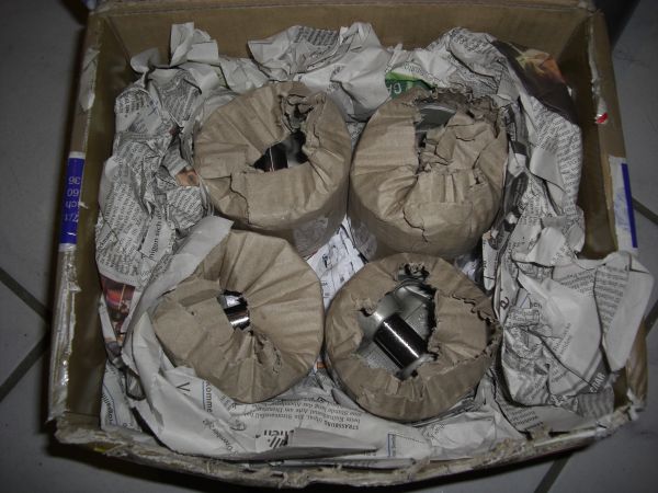

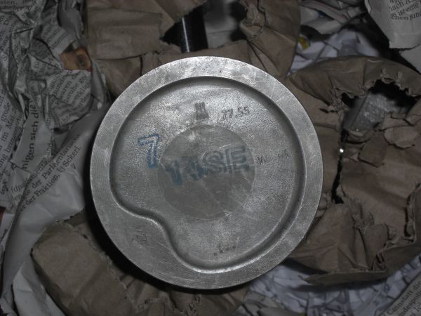

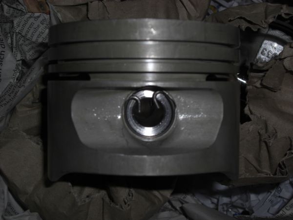

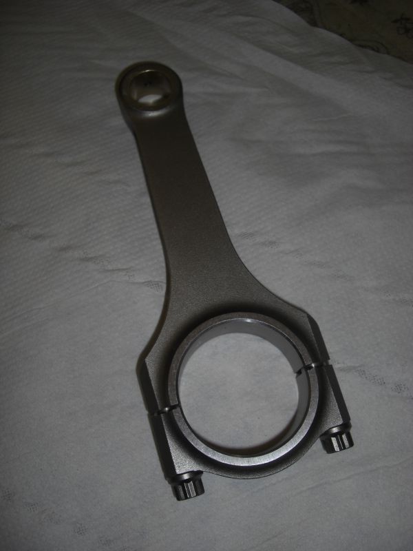

So, wie geschrieben sind die Kolben ja vom Nacharbeiten zurück. Daher hänge ich die passenden Bilder dazu an...
Das ersehnte Paket
Das ersehnte Paket
Der Inhalt x4
Der Inhalt x4
Die Nacharbeit
Die Nacharbeit

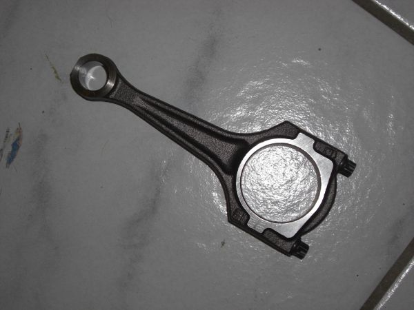

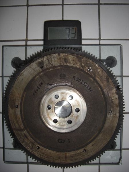

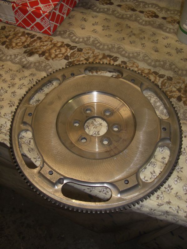

War gestern Abend bei meinem Motorenbauer und habe die Kolben abgeliefert. Habe dann direkt noch ein paar Bilder von Teilen gemacht, die ich euch nicht vorenthalten möchte...
Wie zu sehen hatte das Schwungrad vor der Bearbeitung 7,3kg. Nach dem Erleichtern sind wir bei 3,6kg gelandet.

Schwungrad nacher
Schwungrad nacher
Schwungrad vorher
Schwungrad vorher

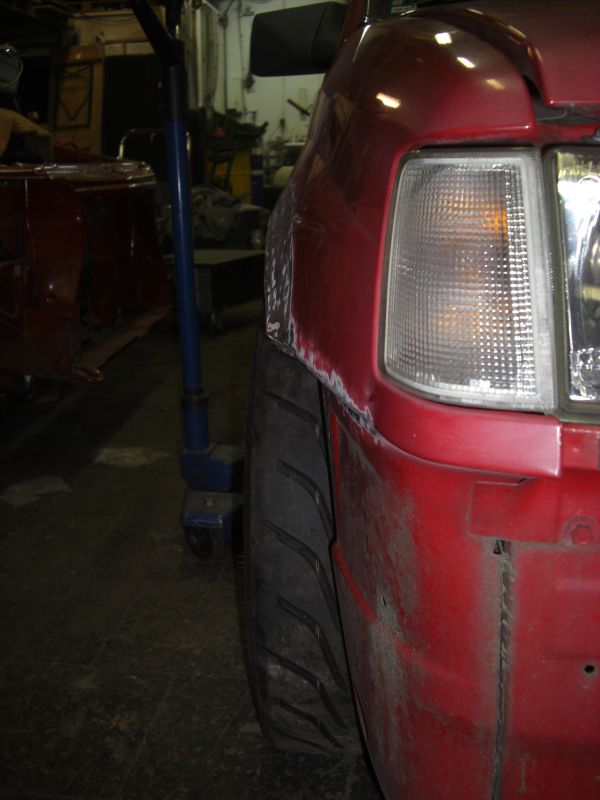

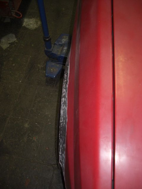

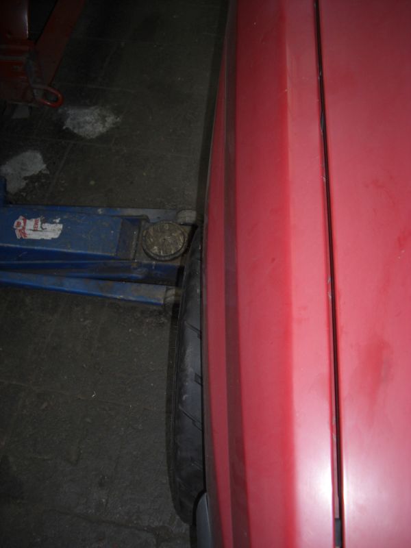

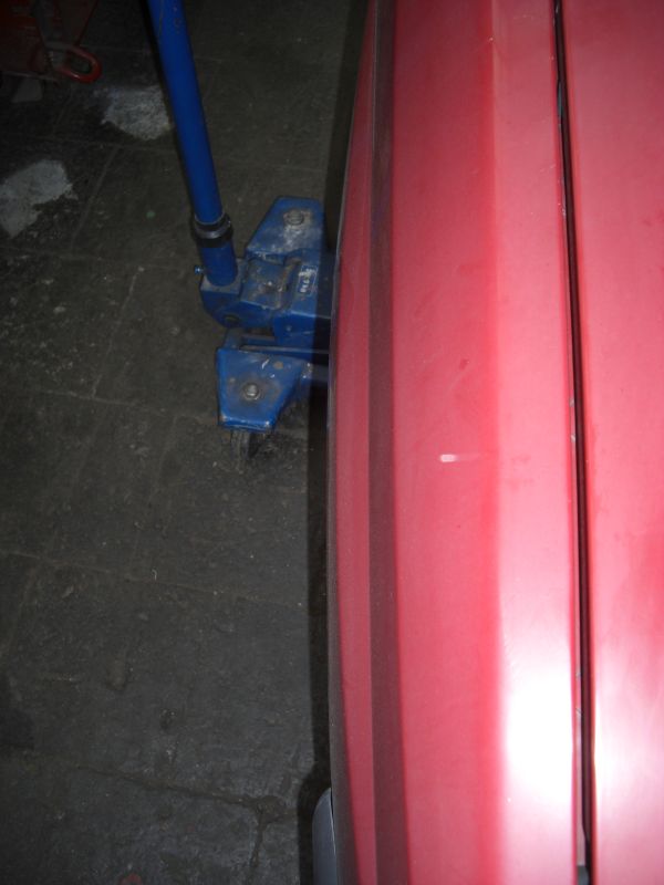

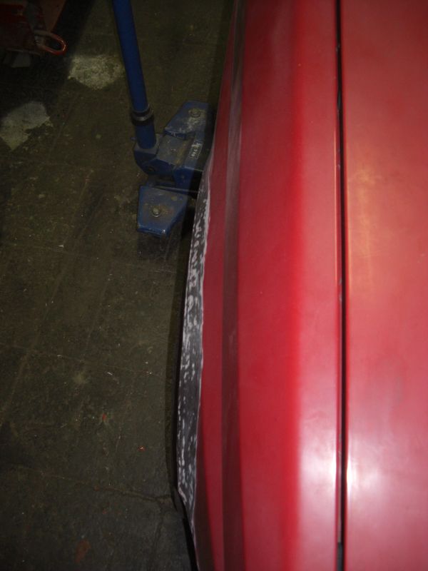

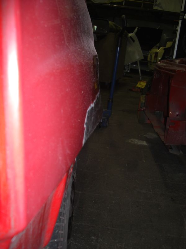

Heute wieder ein wenig weiter gemacht. Ging Mitte der Woche und heute mal ein wenig ans Blech. Es musste Platz für die Räder gemacht werden. Hier mal ein kleiner Eindruck meiner bescheidenen Blechbearbeitungskünste...
Ausgangssituation
Ausgangssituation
Ziel
Ziel
vorläufiges Endergebnis
von vorne
von vorne
Hinten rechts
Hinten rechts
