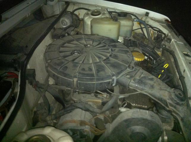

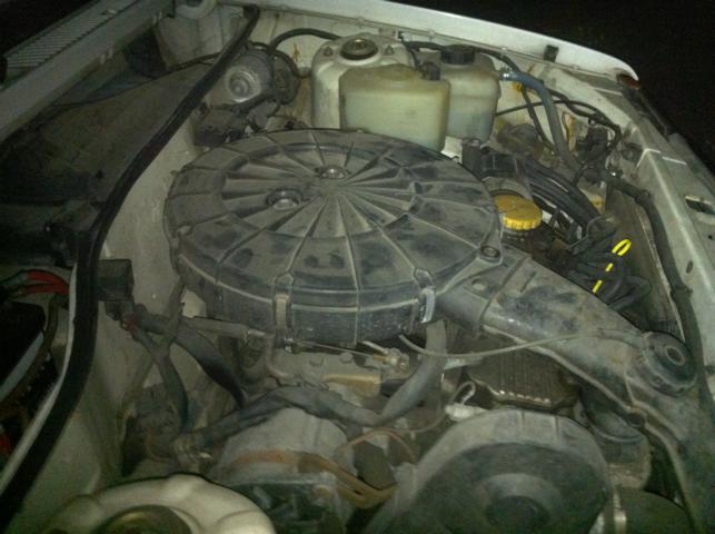

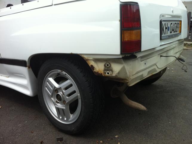

Wie versprochen kommen jetzt hier die bilder vom Motorraum.

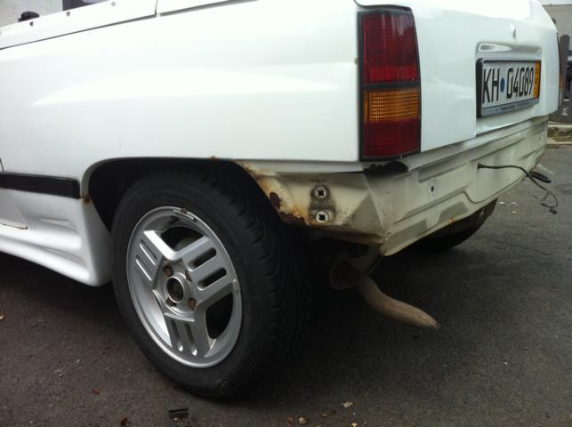

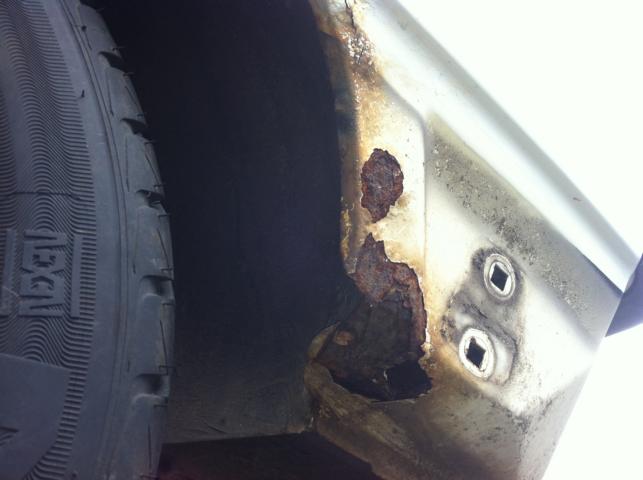

Hab auch noch zwei von der durchrostung hinten gemacht:

Irgendwie komisch das is glaube ich nicht dein Orginal Motor.
es gab beim Spider nur Vergaser und den top Motor mit Irmscher-spritze
das sieht mir nach einem C14nz aus wenn er 60PS hat oder?
Was dein Auto natürlich nicht schlechter macht, is supi... :mrgreen:
halt könnte auch en c13n sein.

Beiträge: 167
Registriert: 14. Feb 2008, 12:54
Wohnort: Königreich Oberbayern
Re: Irmscher Spider von Daniel
Beitrag von 16V1000er »
schaut eher nach c13n aus..... dem zahnriemenschutz zu folge..
Beitrag von Marsel »
oooh ja hast recht... da hat ihm vielleicht jemand die spritze abmontiert... :evil:
Ich muss sagen, langsam bekomm ich da auch Lust auf ein Cabrio 8) .
Schau Dir auch noch die Radläufe genauer an. Ich kanns nicht richtig erkennen, sieht aber so aus, dass es links schon blasen wirft. Kann sein dass es da schon schwierig wird ohne zu schweißen. Denn sowas geht unterm Lack und in den Falzen ein gutes Stück weiter.
Die Endspitze ist ja kein großer Akt, kostet auch nicht so viel. Aber wenn ich mich nicht irre, fängt der Corsa normalerweise an anderen Stellen vorher an. Sprich das wird nur die Spitze des Eisbergs sein.

Beitrag von daniels »
Sind gerade von einer schönen Sonntagsfahrzurück, auf der wir mal kurz den endtopf verloren haben :D .
Wird ein komplett neuer auspuff drunter kommen.
Naja, von unten sieht er laut prüfingeneur echt gut aus.
Das problem ist, das irgendjemand mal die anbauteile mit normalen stahl schrauben nachbefestigt hat.
Da muss man halt mal schauen bei gegebener zeit alles neu zu machen.
