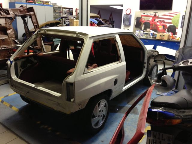

Nachdem mein neuer Lackierer am Wochenende mal da war und sich die ganze Sache angeschaut hat, bin ich jetzt wieder etwas motivierter, weiter zu machen. Außerdem ist auf der Baustelle gerade kurz Pause.
Wahnsinnig viel gibt es nicht zu erzählen...
Vor ein paar Wochen haben wir die Nähte alle noch mal nachgeschweißt, die sind jetzt komplett zu. Windleitblech und Radlauf sind repariert.
Zwischendurch hatte ich noch die Batterie rausgenommen und eine positive Überraschung erlebt. Der Batteriekasten ist bis auf etwas Rost unter dem aufgesetzten Blech mit dem Haltebolzen komplett sauber und rostfrei!
Ich hatte mir das ja schon die ganze Zeit irgendwie gedacht, mein Lackierer hat es mir jetzt bestätigt: Das Auto hatte definitiv mal einen Heckunfall. Das erklärt auch die Facelift-Heckklappe endgültig. Das Heckblech ist mal gewechselt worden. Außerdem ist fast das komplette Auto schon mal lackiert worden. Nicht ganz schlecht, aber auch nicht super gut.

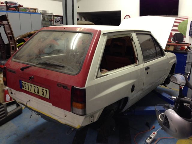

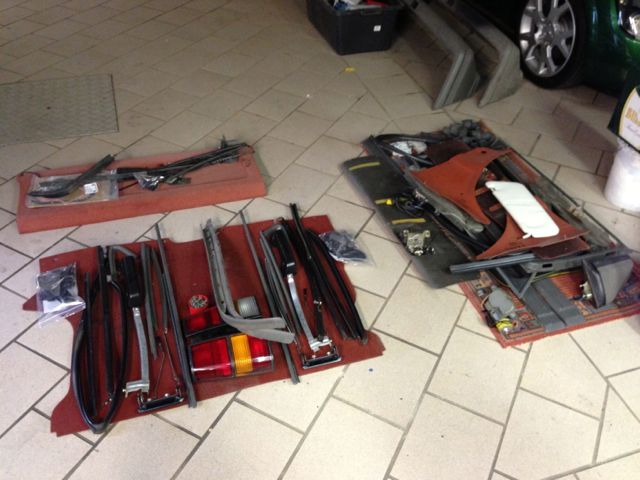

Da das Auto jetzt deshalb entgegen voriger Planung fast komplett lackiert wird, muss ich noch ein paar Teile abbauen. Gestern habe ich die Zierleisten entfernt, heute Abend Ausstellfenster und Rahmen ausgebaut.
Außerdem habe ich endlich mal die Heckklappe getauscht zum "probesitzen". Dazu musste ich leider den Himmel an der gesamten Oberseite lösen, um die Scharniere zu lösen - die andere Klappe hatte ca. 1mm weniger Abstand bei den Scharnieren. Wollte da nicht dran rumflexen/schleifen. Das Lösen des Himmels hat eine gute Stunde gedauert, mit Heißluftfön und viel Geduld. Eine Stelle ist mir leider trotzdem etwas eingerissen.
Nach langem Probieren und erweitern des Lochs im Heckblech (damit ich den Bolzen in einem weiteren Bereich verstellen konnte) sitzt die neue alte Klappe jetzt aber sehr gut, ich bin zufrieden. Sie steht auch nicht mehr so komisch ab wie die alte Klappe.
Jetzt muss noch die Heckscheibe raus, der Rest der Klappe ist schon zerlegt. Dann noch Fahrer- und Beifahrertür zerlegen. Am Wochenende geht's zum Lackierer :)

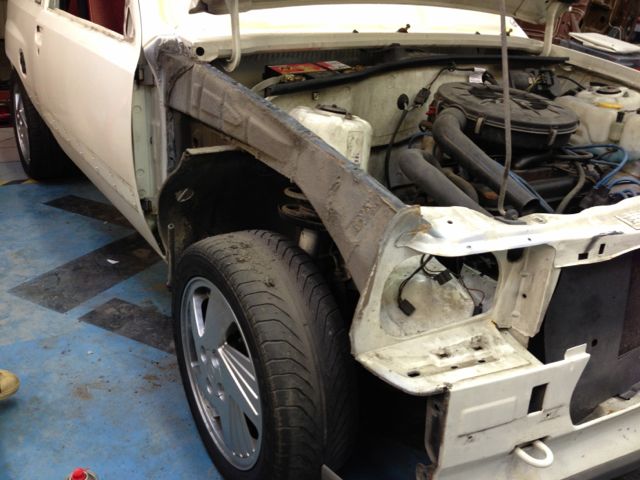

Heute war ich früh von der Arbeit zuhause und habe trotz meiner etwas trägen Motivation in letzter Zeit wieder Hand an Marie angelegt.

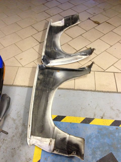

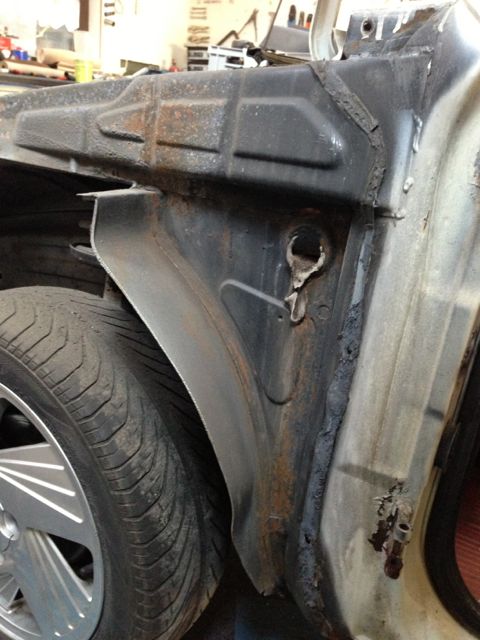

Ursprünglich wollte ich die Kotflügel ja gar nicht runter nehmen. Aber spätestens seit dem Entschluss der Komplettlackierung war klar, dass ich diesen Schritt auch noch gehen muss. War jetzt auch kein großer Beinbruch und im Endeffekt ganz gut. Ich habe zwar keinerlei "böse Stellen" gefunden, aber sowohl der äußere Längsträger, als auch A-Säule und Kotflügel von innen haben ansatzweise Oberflächenrost. Das kann ich jetzt also noch sehr einfach versiegeln.

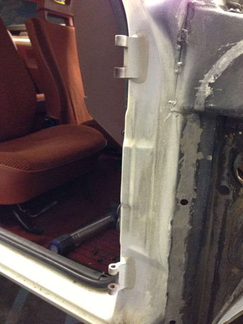

Interessanterweise war jede Menge Dreck in diesem Bereich verteilt. Ich habe also erst mal alles mit einer Messing-Bürste kräftig abgebürstet und dann mit Druckluft und etwas Reiniger behandelt. Anschließend wurden - wie immer - alle Nähte mit Owatrol "gefüllt". Wenn das morgen trocken ist, streiche/rolle ich Träger, A-Säule und Kotflügel innen mit BranthoKorrux 3in1.
Die Dichtmasse um die Türscharniere war extrem porös und schon am abblättern. Ich habe die kurzerhand entfernt, lose Lackreste entfernt, grundiert und neue Dichtmasse (Sika) aufgetragen.
Später haben wir noch den Himmel wieder angeklebt (danke an meinen Vater :) ).
--Noch 53 Tage--
Gut zu sehen die teilweise ganz leicht angegriffenen Oberflächen.
A-Säule. Alles nur ganz dünn. Hier sieht man auch eines der Scharniere mit total poröser Versiegelung.
Scharniere behandelt und in Sika eingebettet :)
Gebürstete und von Kotflügel-Dichtband befreite Flügelchen.
Mein Vater beim Pattex pinseln :)
Ich muss zugeben, dass der Himmel nicht mehr der allerschönste ist, aber der muss jetzt erst mal bleiben...

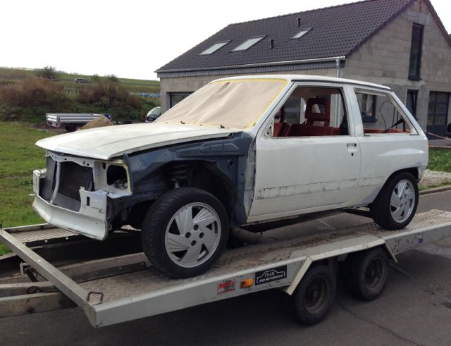

Das einzig Neue, was es gibt, ist: Ich habe Marie heute zum Lackierer gebracht :)
Die Aktion war leider etwas von Stress geprägt, da der Lackierer nicht viel Zeit hatte und ich etwas überstürzt das Auto aufladen und losfahren musste. Ich hatte auch noch eine Plane drüber, die aber leider zum Transport ungeeignet ist und trotz Befestigungsbemühungen zu krass flatterte und sich löste. Bin dann 95% der Strecke ohne gefahren - das Wetter war heute Gott sei Dank gut.
Jetzt heißt es: warten :)
--Noch 50 Tage--
