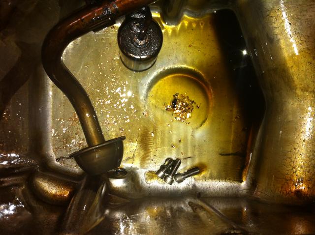

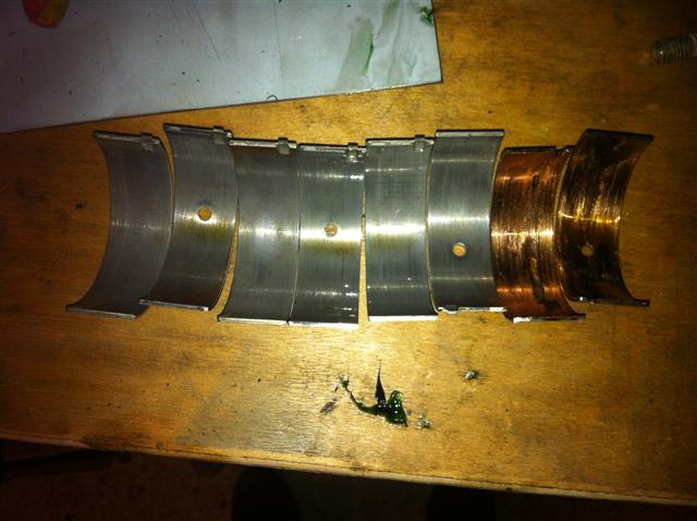

Am Wochenende, TR vorne aufgebockt, Öl abgelassen, Krummer ab, Ölwanne ab und kleines schrecken bekommen.
Dann Pleuelhälfte abgemacht, 1, 2, 3, alle OK. Nur bei 4 war es vorbei mit dem gute Nachrichten.
Lager im Pleuel mitgedreht. Ölmangel, warscheinlich schon beim 1e Start, lager sind gerade 4000km alt.

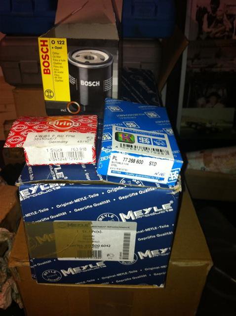

Kurbelwelle gereinigt und aufpoliert, Pleuel auch wieder aufpoliert.

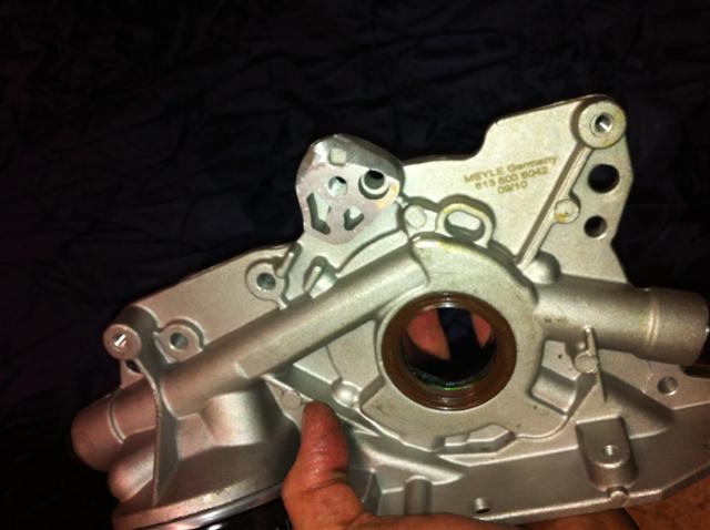

Neue Ölpumpe mit Fett eingestopft, Neue Lager auch mit reichlich Fett montiert.
Frisches Öl und neuen Filter.
Ölpumpe C20XE Bis Motornummer nicht mehr Lieferbar aber: C20XE ab motornummer passt auch auf Motoren bis Motornummer, nur leicht anpassen wegen Zahnriemenblech + verwendung von eine Imbusschraube statt 6-kant und einige Unterlegscheiben um eine Höhe aus zu gleichen. Alles nix wildes.

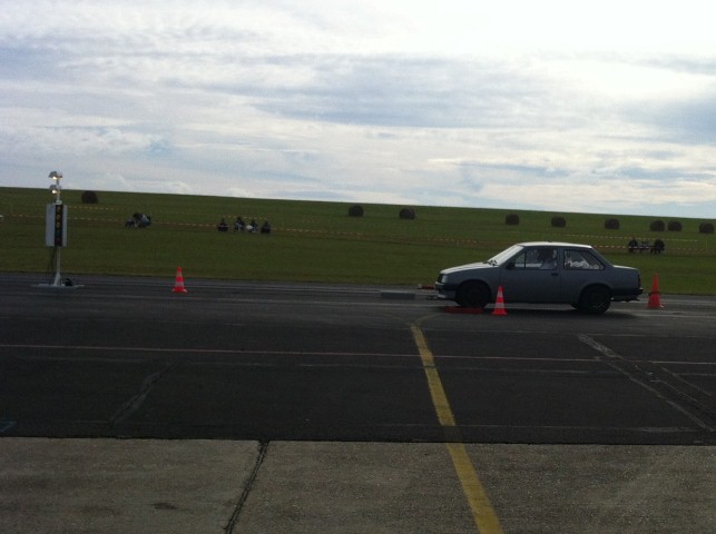

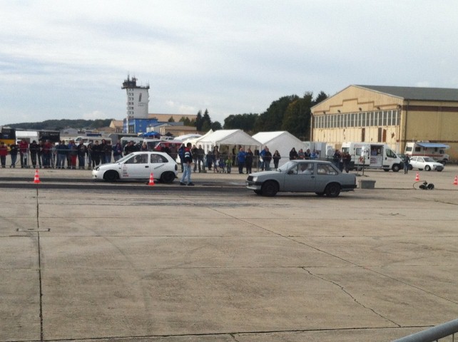

Am WE noch zum Bittburg gefahren, am Samstag 2 Laufen machen können dan hat es angefangen zu regnen. Trotzdem war es schön nach viele Jahren wieder mall zu fahren.
Bestzeit war einen 15.0 sec. Mit 165er winterreifen
Im Winter muss da am Leistung und Grip etwas geändert werden, der TR wird mir doch etwas zu "langsam".
