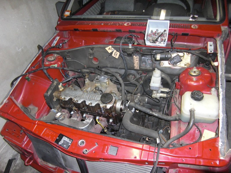

Joar des hoff ich auch, das da was gescheits draus wird! ^^
Mühsam ernährt sich des Eichhörnchen und so gehts nur langsam vorran!
In letzter Zeit hab ichs aber trotzdem ma geschafft bissl was zu machen.
Angefangen hab ich damit die Sitze ma ausm Keller geholt und geschaut wie das auf die GSI-Konsolen passen wird!
Und ich musste feststellen das des gar ne so schwer wird, grad noch n Hilfsrahmen drunter gebaut und fertig... :D
Momentan liegen die Sitze erstma Probe bis auf Arbeit wieder Luft is um ma eben das eine oder andre Stück Flachstahl zu verarbeiten!
Und dann hab ich langsam angefangen den Motor zu zerlegen, da der ja auch Stück für Stück raus muss!
Ja klar könnte mans auch im ganzen rausheben, aber ich hab zeit und keinen Motorkran oder so Späße! ^^

Geht echt supereasy alleine den Motor nach unten rauszulassen. Hab nen 50er vierkantholz auf die Dome gelegt, Wagen aufgebockt (Rampen, aber ist egal) aus nem alten IVAR-Regalrahmen nen Feld rausgesägt und hinten auf die Bohle und vorne auf den Schlossträger gelegt. Schnellspanngurte rechts und links um den Motor, SAchrauben zu getriebe und Halter raus und dann immer den Riemen etwas angehoben, so dass das Schloss entlastet wurde und dann etwas abgelassen. Ungelogen in fünf Minuten ist der Motor ohne Probleme alleine raus. Rein geht es dann genauso. Aber ich kann schon verstehen, wenn man sich dabei Zeit lassen will und es langsam abgehen lässt. :wink:

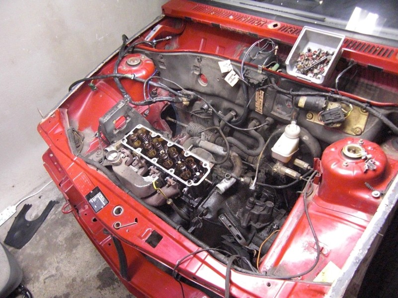

also weiter den Motor klein gemacht, Zylinderkopf, Anlasser und bissl andrer Kleinkram sind raus.
Ebenso is der Auspuff komplett raus, was sogar verhältnismäßig einfach ging! ^^

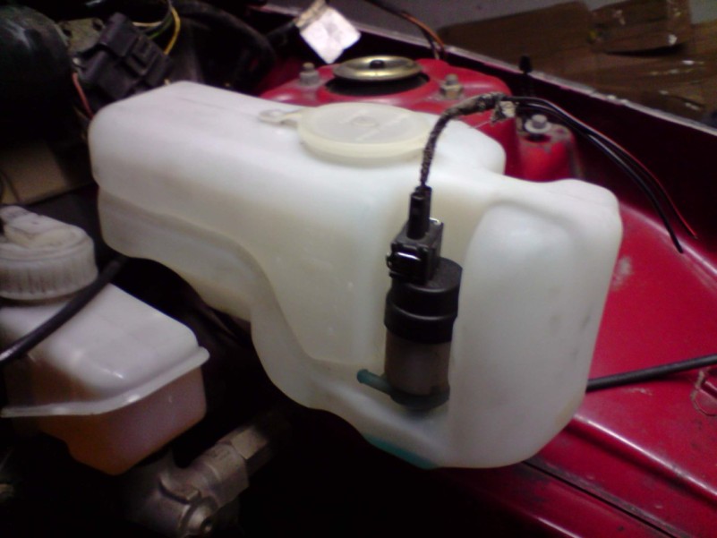

Die Lenkstockschalter vom Astra F eingebaut, wobei ich die Gummitüllen gleich passend geschnitten hab das die sauber in der Verkleidung sitzen!
Für die Scheibenwischer hab ich einen genommen ohne Heckwischer da dieser eh wegfällt, also hab ich auch kurzerhand ne Wischwasserpumpe
mit nur einem Anschluss verbaut, die ich mir aus ner Vectra B Limo geschnappt hab. Muss bei Gelegenheit nur noch den Stecker sauber anlöten.

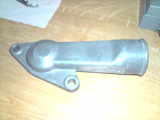

Nachdem ich noch bissl weiter die Teile vom Kopf entfernt hab, hab ich ma angefangen bissl zu putzen
und das erste Teil is schon gut sauber geworden, war selbst ganz begeistert! :)

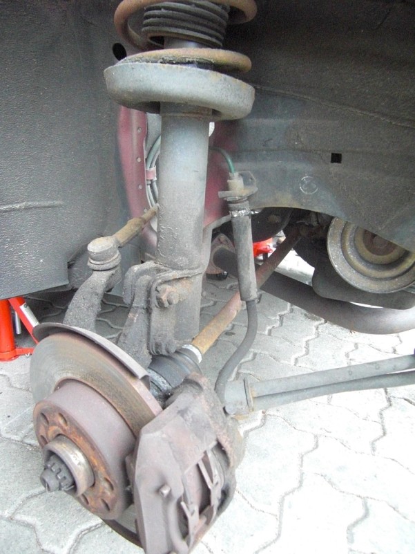

Hab letztens die VA so weitesgehend zerlegt, also Stabi, Zugstreben, Antriebswellen und Traggelenke raus!
Dabei is mir rechts aufgefallen das da (wahrscheinlich) des Rad ma geschliffen hat! o,O
Da muss also auch der Rost weg und wieder Farbe drauf!
Und dann werd ich beim Zusammenbau ma drauf achten wie weit des Rad da rankommt!

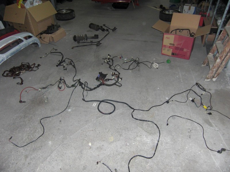

Dann hab ich heut ma den Kabelbaum ausgepackt und komplett entwirrt...
Ich kein Bock des auszutauschen! ^^
Aber es muss gemacht werden! Weil den Fehler im aktuellen KBB zu suchen würde mich noch mehr Nerven kosten!
