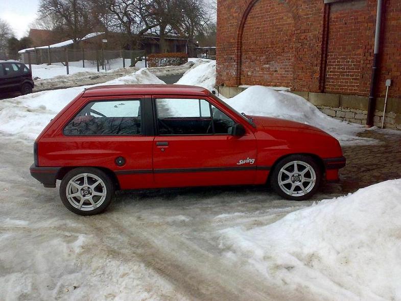

ich bin mal wieder bei meinem kleinen Roten gewesen.
Wir haben jetzt mal das FK-Gewinde eingebaut, um zu sehen, wie das so wirkt. Ich finde es optisch ganz schick, ist aber leider nicht fahrbar mit den Rädern. Die vorderen schleifen jetzt an der Feder... :( Das Gewinde ist nicht geeignet für 7x15 et37!!! So ein Mist...

Probiers doch mal mit distanzscheiben.Vllt. schicken ja schon 5mm auf einer seite.
Musste nur vorne die kotflügel bissl bearbeiten damit das alles wieder so passt.Denke ich mal

Die Räder stehen jetzt schon ziemlich weit raus, was ich garnicht vermutet hatte. Und hinten liegen die Felgen innen am Blech der Karosse an... Ich hatte eigentlich gehofft, diese Felgen eingetragen zu bekommen. Wahrscheinlich braucht man wirklich mindestens et35. Das ist jetzt et37. Jetzt muss ich auch noch andere Felgen besorgen. :(

Probiers vorne wirklich mal mit Spurplatten. Ist öfter mal, dass die Felgen ans Gewinde anschlagen, hat ich bei mir auch. Und hinten könntest du doch evtl. die Kante umlegen und schön abdichten oder ?

Der Reifen (bzw. Felge) schleift am Radhaus und nicht nur am Radlauf. Da natürlich sowieso. Das ist ja auch kein Problem. Bördeln, abdichten und Farbe drauf... Mit den Spurplatten bin ich immer (vielleicht zu unrecht) skeptisch, ich habe immer Angst, dass die Räder nicht mehr richtig zentriert werden und das Lenkrad anfängt zu wackeln.

Du sollst ja keine 30mm spurplatten drauf machen.Wenn du z.b. nur 5mm spurplatten drauf machst wird die felge noch genug zentriert.

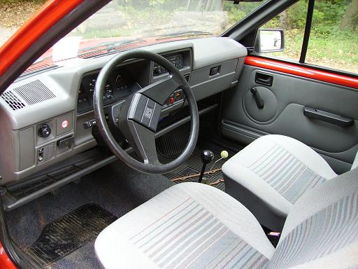

Er hat:
- eine originale Zentralverriegelung
- Colorverglasung rundum mit Keil
- innenverstellbare Aussenspiegel (in Wagenfarbe lackiert)
- originale Innenausstattung komplett vorhanden
- Motor E12gv (?) 1,2 mit45PS ohne Kat
-Ausstattung swing
nachgerüstet:
- Gsi-Innenausstattung Zustand 2+
- Kofferraumbeleuchtung
- Mittelkonsole
- Alarmanlage mit Türkontakten (vom Vorbesitzer)
- Heckscheibenantenne (kein Loch im Kotflügel) vom Vorbesitzer
- Gsi Lenkrad in Top-Zustand
Mehr fällt mir im Moment nicht ein.
