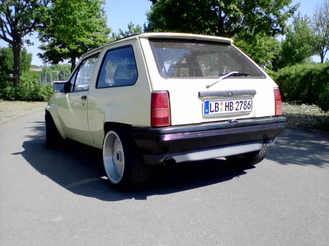

hi bin neu hir hab selber 9x16 et15 mit 215/40/16 drauf aber das ist ein haufen arbeit mfg benny

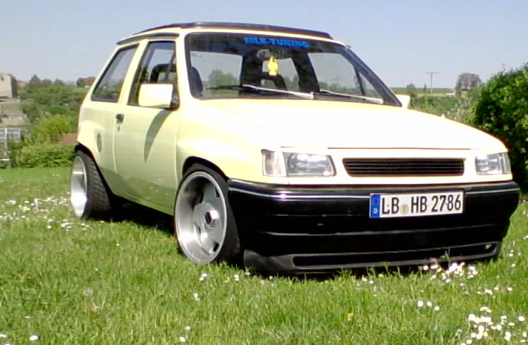

so hab hir noch eins 8)

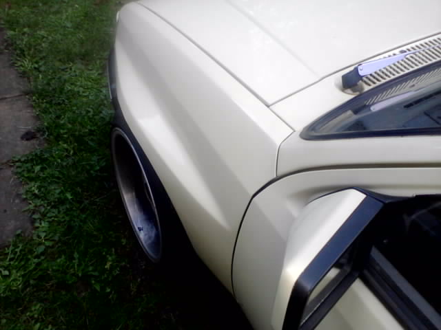

Hui, der vordere Kotflügel scheint fett ausgestellt zu sein....
ET 15 rundum? Oder noch Spurplatten zusätzlich?
Und wie lässt sich das fahren?
beno
Beiträge: 6
Registriert: 20. Sep 2011, 09:48
Re: 9x16 auf corsa a--- welche spurverbreiterungen sind nöti
Beitrag von beno »

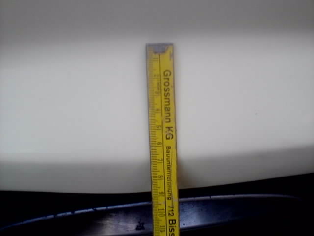

also ich hab jetzt et 15 rund um mit 215/40/16 das ist auch alles eigetragen und schleift auch nix must aber vorne blech einschweisen sonst geht nichts must gut 6cm breiter machen vorne und kleiner wie et 20 würde ich nicht machen

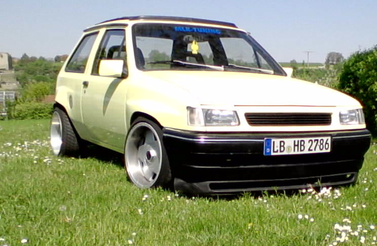

hir hab ich noch was

Fett Bild
