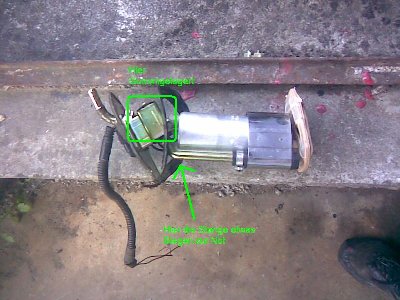

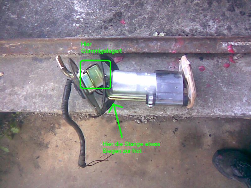

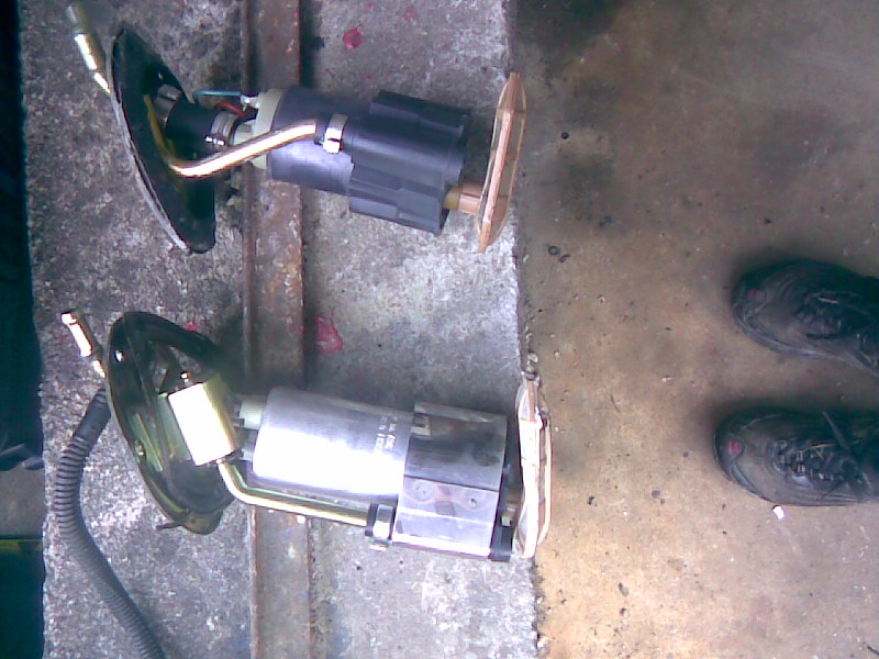

Also ohne Änderungen will die nicht in meinen Tank passen, häng ich sie rein steht der Deckel paar Millimeter hoch. Welches Siebchen verwendet ihr unter diesen Pumpen, das Eckige oder dieses kleine Säckchen das beim Corsa A normalerweise unter der Pumpe wohnt?Miststück hat geschrieben:Hab die vom Astra genommen.Die gehen 1-1 rein ohne irgentwas umzubauen.

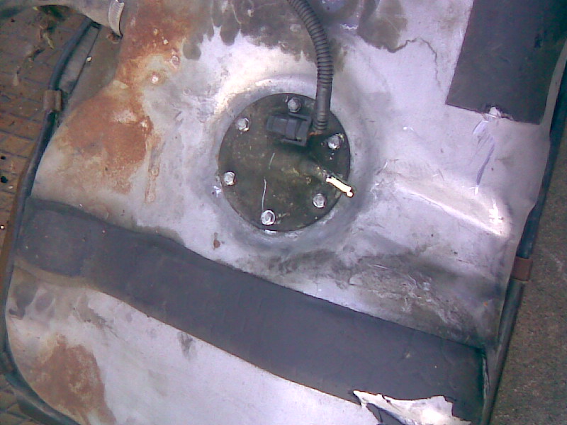

Innen im Tank hab ich so eine beiges Plastikbehältnis wo die Pumpe drin sitzt, und da die Pumpe etwas länger ist liegt das eckige Siebchen da wohl irgentwie an, deshalb geht die Pumpe nicht weiter in den Tank, oder ich verbiege das Siebchen wenn ich den Deckel festschraube.
Wie habt ihr das gelöst?
