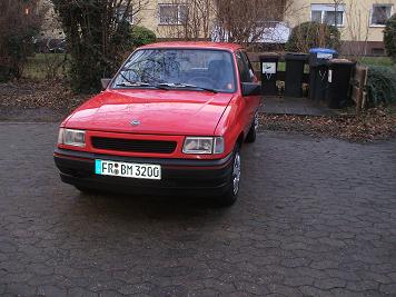

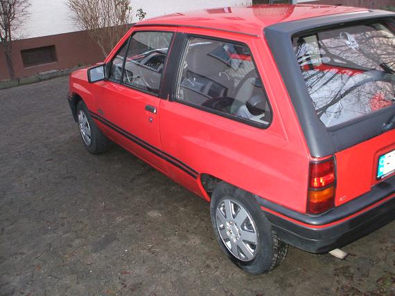

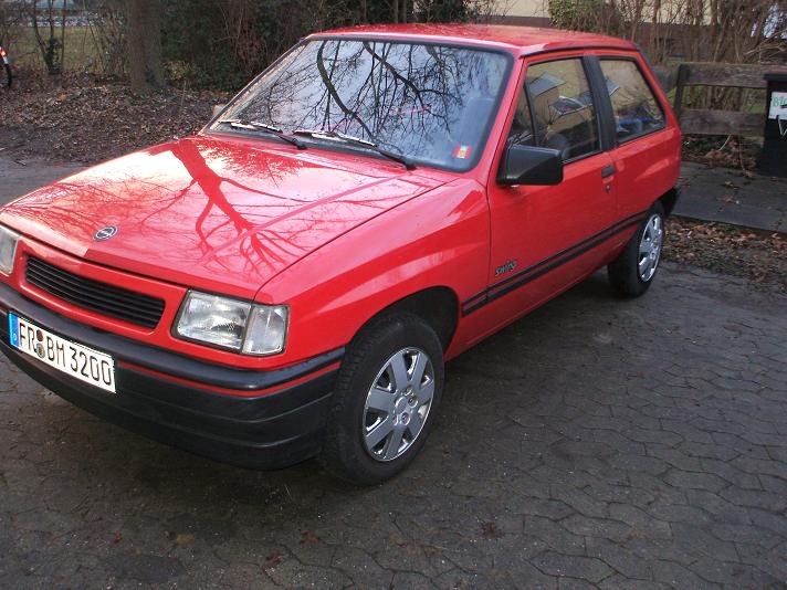

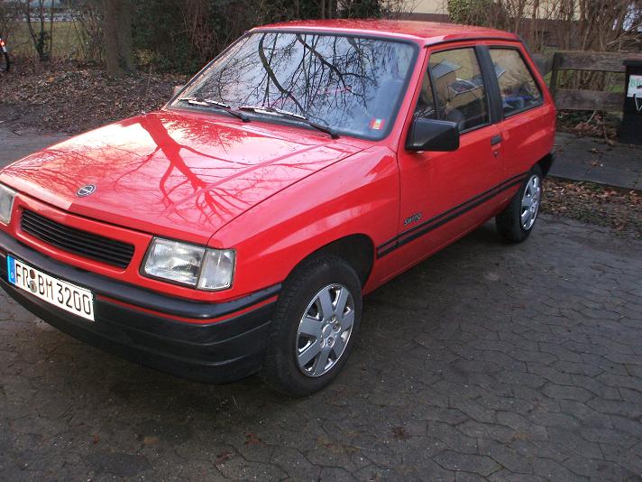

Ja das stimmt,das einzige was er könnte mit zu wenig pflege ist wegrosten :D
Ich habe ihn jetzt schon richtig ins herz genommen :lol:
Jetzt hats mit den bilder geklapt endlich :P
Wenn ihr wollt könnt ihr ja ein paar komis dazu geben
Ich denke mit ein bisschen guter politur bekomme ich den wieder wie neu zurzeit bin ich noch am innenraum+motorraum zu putzen^^

cool
schicker spoiler 8)
um das wägelchen wär es echt schade :roll:

Na der sieht ja echt top aus, da werd ich ja direkt neidisch, so schön rot is meiner nich mehr, aber gut der gehört auch dringend poliert ;)

zum spoiler, ist der unten verbunden? also ist da plastik zwischen den beiden streben die von oben herunter kommen?? oder ist das nur lackiert?

Zu dem Spoiler,der ist unten nur lackiert,sieht aber recht gut aus.

deiner ist ein facelift!!!!!
also nach '90 gebaut :!:
