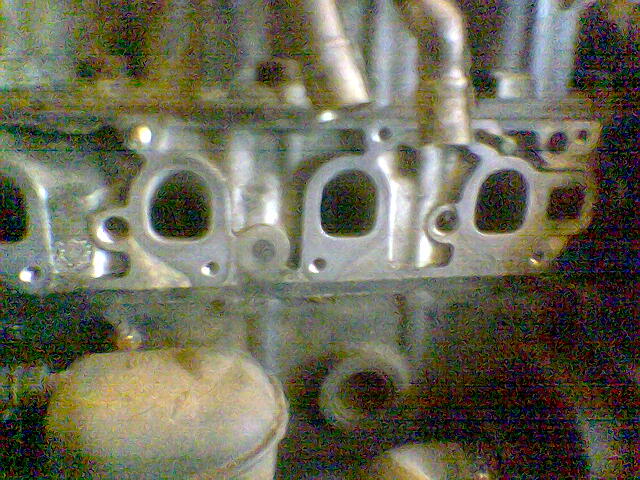

Genau das habe ich auch. Ich stelle heute Abend mal Fotos rein

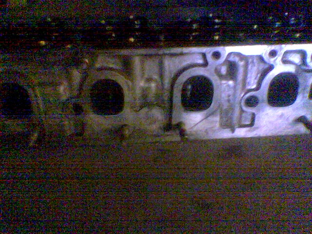

So hier sind die Bilder von den Köpfen. Der obere ist der, der auf C13N drauf war. Der Andere ist einer vom 1,3S

Vielleicht hat Opel die Köpfe irgendwann mal geändert??
@dennis
Wie sehen denn die Brennräume bei dir aus?? Mess auch mal die Ventile nach.
@dennis
Re: Unterschiede 1,3 und 1,3s Zylinderkopf
Auf all meinen Köpfen steht die Nummer 90 15 63 42.
Wie sehen denn die Kanäle in deiner Ansaugbrücke aus?? Vielleicht hat er ja schonmal einen anderen Kopf bekommen.
- JuppesSchmiede
- Beiträge: 2610
- Wohnort: MG in NRW
Die 1,3er Köpfe sind alle gleich, denn die Ansaugbrücke vom C13N (Multec) hat die gleichen Kanäle wie die der 13N(B)/13S Kopf, habe diese Zusammensetzung auf meinem C14NZ gefahren.

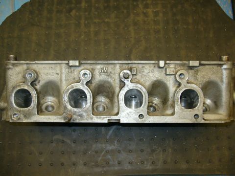

Nach meinem Wissen sind die Zylinderköpfe unterschiedlich.
Der Kopf vom 13S hat etwas größere Kanäle als der Kopf vom
13N und ich meine die Ventile sind auch etwas größer.
Fakt ist; ich hatte einen C14NZ Rumpfmotor mit einem geplanten 13S
Zylinderkopf inklusive der 13S Nockenwelle. Die Ansaugbrücke
war vom C13N, da die vom C14NZ nicht zum Lochbild des 13er
Kopfes passte. In dieser Kombination bringt der C14NZ 75PS.
Nun hatte mir leider ein Teamkollege (ich fahre Speedway-Rennen)
beim Testen den Zylinderkopf verheizt. Der war stark verzogen
und vorher schon um ca. 6/10mm geplant.
Ich hatte dann nur noch einen Kopf vom 13N zur Verfügung.
Hier habe ich dann die Kanäle rundherum um gute 2mm aufgefräst
und bin damit erst auf die Größe der Kanäle der 13S-Kopfes gekommen.
SIEHE FOTOS! Der 13S Motor hat eine höhere Verdichtung als der 13N und eine
Nockenwelle, die eine höhere Leistung bringt.
Ich zerlege diese Woche noch einen 13S-Motor (leider ohne NW).
Falls es noch aktuell ist, mache ich ein paar Foto´s vom Kopf.
Eventuell werde ich den Kopf auch verkaufen (ich muss aber erst die Ventile
ausmessen), wenn der 16er Kopf größere Ventile hat, geht der 13S Kopf weg.
Falls jemand noch so einen Kopf sucht, einfach mal schreiben.
