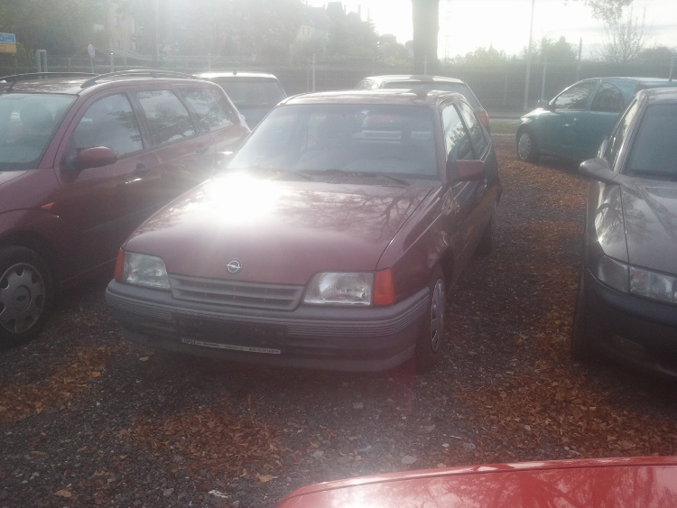

Da ist er, der Kadett.
Wenn ich Glück habe, wird er die Woche noch zugelassen.

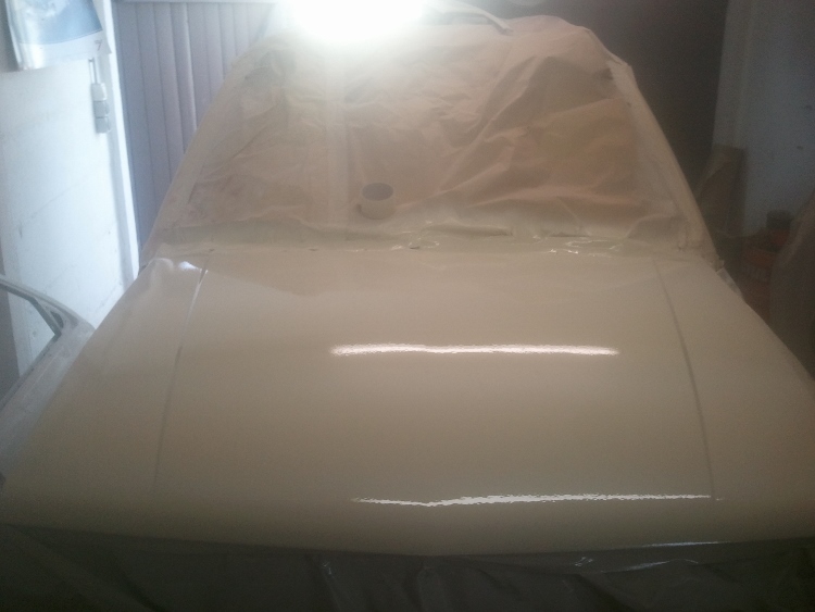

Heut morgen hab ich meine Haube noch geschliffen und gefüllert, man war das ein Akt! So langsam ist es aber zu kalt um vernünftig lacken zu können. Schade. Großteil hab ich ja zum Glück geschafft.

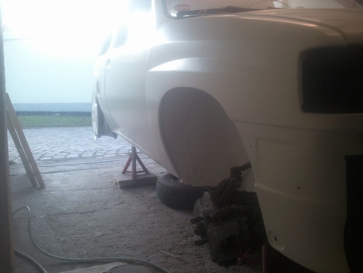

Hier auch noch ein kleines Bildchen. Corsa mit Felge, bin schon gespannt wie es fertig aussieht.
Nur leider kommt man an der HA nicht so tief...

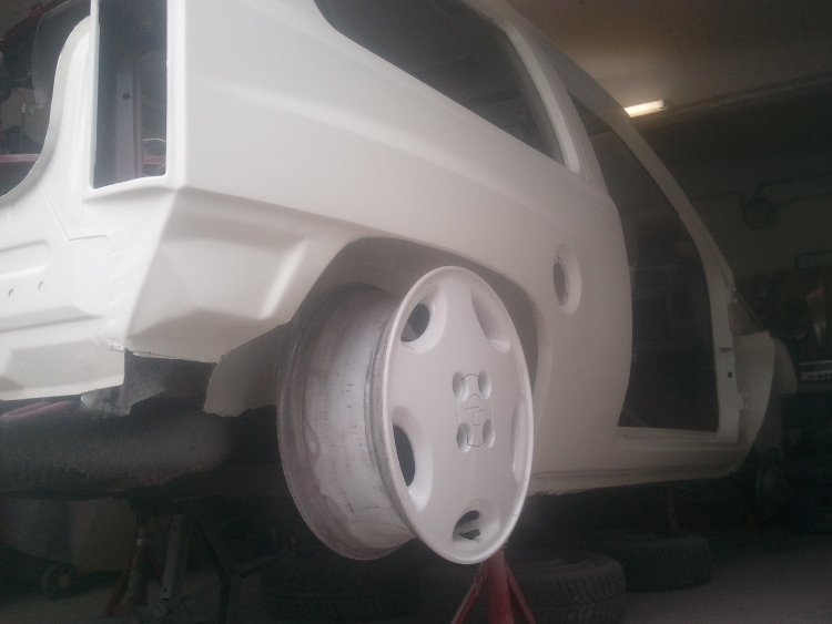

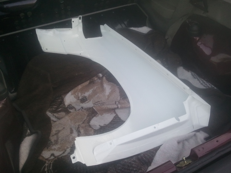

Kleinvieh macht auch Mist, heut hab ich den rechten Koti gemacht. Aussen Füller, innen Steinschlagschutz und Farbe.
Nun ist die rechte Seite schon mal wieder komplett bestückt und es ist ein Genuß wenn man dran denkt wie die Bude ursprünglich mal aussah. Alles schön einheitlich und vor allem Dellenfrei!
Löcher für die Heckstoßstange hab ich auch endlich gebohrt...

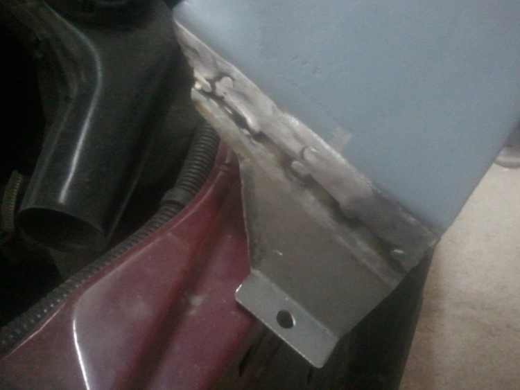

Neue Ecke für den eigentlich ruinierten Koti...
Hab die Koti´s vor einiger Zeit einem Kumpel zum strahlen und EP Grundieren mitgegeben, der eine war ganz okay (war ja auch von "Corsa1993"!)
, der andere, dieser, überall noch der Gammel dran und einfach drüber grundiert und dabei Nasen vom feinsten reingezimmert, weil der die Airless gespritzt hat.
Ende vom Lied, ich hab den selbst nochmal entrostet sogut es ging, den ganzen Dreck wieder runtergeschliffen und nen dünnen Gang Füller drauf, damit es erst mal nicht weiter rostet...sinnlos!
Gibt schon Spezies!
Naja, eigentlich gehört der in den Schrottcontainer, zumal es ein Zubehörteil ist.
Geiz geht halt vor...
Egal, jetzt hab ich die Ecke angefertigt und morgen bekommt er Spritzspachtel, dann bau ich den an und bring ihn in Form.
