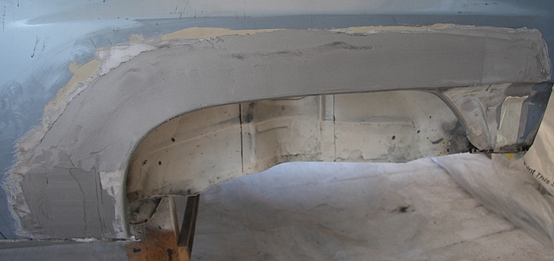

Im Normalfall hättest Du Recht. Hier handelt es sich allerdings, wie geschrieben, um einen Epoxy-Spachtel mit aktivem Rostschutz. Man könnte auch sagen ein zäher EP-Grund. Polyesterspachtel zieht Wasser, das passiert beim Epoxyd nicht so schnell.
Nachteil ist halt, der braucht fast 2-4 Std bis er schleifbar ist. Im Gegensatz zum Polyester, den Du nach 20-30min weiter bearbeiten kannst.
Re: Chilis scharfe Schleuder

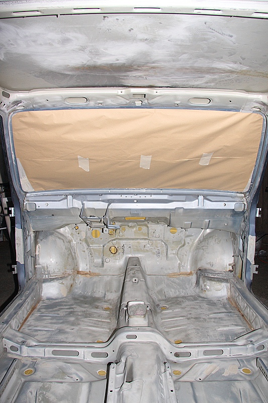

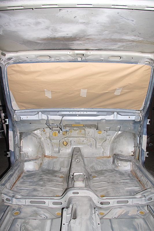

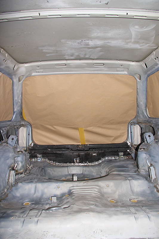

Heute noch auf der anderen Seite die erste Schicht Spachtel aufgebracht. Und dann noch die Fenster abgeklebt um den Innenraum demnächst zu grundieren. Morgen dann alles mit Silikonentferner sauber machen und hoffen, dass ich den Staub möglichst gut ausgemerzt bekomme. Und im Laufe der nächsten Woche kommen dann 5l bestes 474 Casablancaweiß. Sollte ein bisschen mehr sein, als ich brauch. Das wäre dann aber an der falschen Stelle gespart.
Hat eigentlich jemand einen Tipp wie ich am besten den Innenraum auslackiere? Bin heute mal probeweise mit der Pistole durch den Wagen gekrabbelt und muss sagen: "Das wird spaßig!" Ich geh davon aus, dass ich mehr wie einmal in den frischen Lack dapse...
Auf jeden Fall kann ich sagen: Endlich gehts wieder weiter! Das motiviert schon ein gutes Stück.
Der erste cm Spachtel...
Vorher hinten:
Vorher vorne:

Ich wurde fürs lackieren der Innenraum die Frontscheibe und Heckklappe nicht ankleben. So kommts du besser ins Innenraum und kannst du besser lackieren.
Lieber die Außenseite komplet mit Folie ankleben.
Hatte ich auch überlegt, aber da ich ja die Außenwand auch von innen lackieren muss, ists ein bisschen blöd so. Auch wegen dem Staub und Dreck.

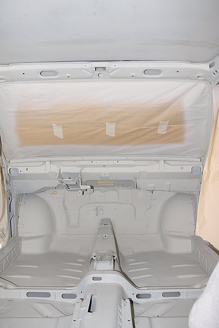

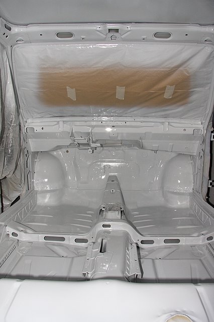

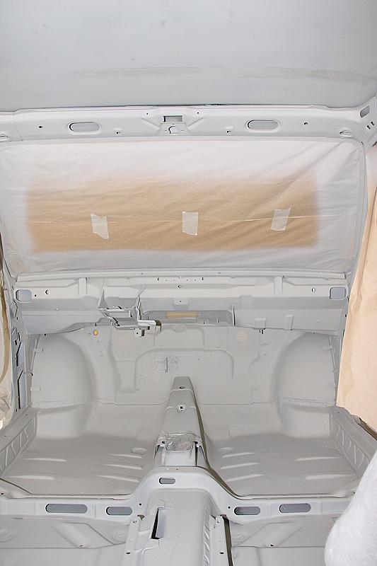

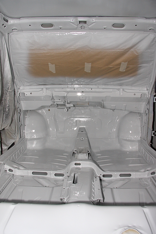

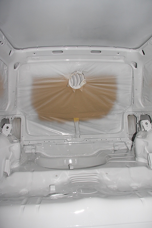

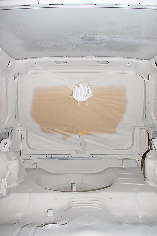

Heute morgen um 0800 konnte ich dann endlich grundieren. Der einzige Zeitpunkt in dem im Zelt erträgliche Temperaturen herschen. Erst die Seitenwände satt vollaufen lassen und dann im Rückwärtsgang vom Kofferraum her nach vorne hingearbeitet. Zum Schluss der Boden auf der Beifahrerseite. Nur das Heckblech hab ich nicht ganz perfekt erwischt. Ist eine etwas blöde Stelle, da ich unter der Pistole noch nen Filter und einen Rücklaufstop vom (aufrollbaren) Schlauch dranhängen hab. Ist aber nicht weiter schlimm. Das macht nacher der Lack^^.
Apropos, der ist heute dann übrigens auch gekommen. leider kann ich den heute nicht mehr drauf bringen, weils im Zelt leider zu heiß wird(aktuell 40-45°C :shock: )
Und der aktuelle Stand:
Beitrag von sgt.cody »
sieht doch spitze aus! :top: is sicher ne schweinearbeit :?
was hast du denn für eine grundierung genommen? Epoxy?
NEIN!!! ...du darfst ihn nicht fahren!
Sieht auf den Bildern besser aus, als in echt. Aber habs auch mit der Vorarbeit nicht ganz so genau genommen. Ist ja schließlich nur der Innenraum, die Verkleidung kommt auch wieder rein, also man kanns auch überteiben :mrgreen: .
Ja habs mit EP grundiert. Aber ich kann dem Tipp von max-nl mittlerweile zupflichten. Zumindest was die Heckklappe angeht. Da drin rumzukrabbeln ist doch etwas mühselig.
(edit: Im Nachhinein hat die Aktion keinen Sinn gemacht, da außen eh noch geschliffen, grundiert, gefüllert und lackiert werden musste und von daher das bisschen Lacknebel nix ausgemacht hätte)

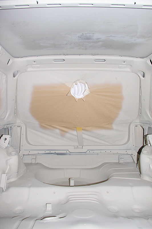

Heute konnte ich dann doch noch lackieren. Allerdings "nur" 1,5 Durchgänge. Reicht für den Innernraum aber voll aus. Original ist hat das stellenweise noch die Grundierung rausgeschaut. Also von dem her auf jeden Fall eine Steigerung. Weiße Wimpern und Armhaare sehen richtig chic aus :mrgreen: . Wenn die Farbe am Wagen nur halb so gut hält wie an mir kann ich zufrieden sein. :lol:

Morgen ist mal geplant, die Türen dicht zu machen und dann die Radläufe fertig zu spachteln-schleifen-spachteln-schleifen-spachteln-schleifen ect.pp. Da wird dann schnell vorbei sein mit "Hochgefühl". Ihr könnt noch Wetten abschließen, wie gereizt ich morgen Abend sein werde, wenn ich ne Hügellandschaft hingezimmert habe und wieder rum jammer, dass ich das nicht hinkrieg... :roll: :lol:

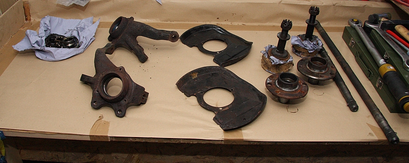

Schöner Schmodder...

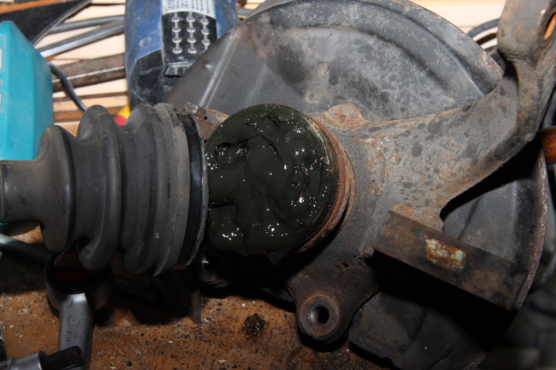

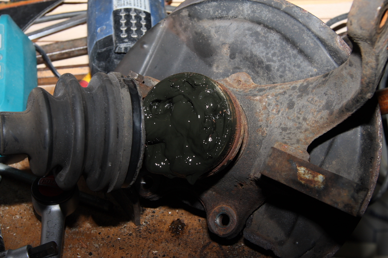

Die Tagesleistung von heute. Die Kronmutter runter zu bekommen war ein Kampf... 20 Jahre Rost der besten Sorte^^.

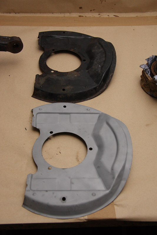

Und dann noch das erte Teil gestrahlt. Vorher/Nachher

Mit welchem Werkzeug/Apparat hat du die Lager rausgepresst bzw setzt du die Neuen wieder ein?

@Monkeywrench, Mit eine Presse gehen Lager in der Regel ohne große problemen raus.
