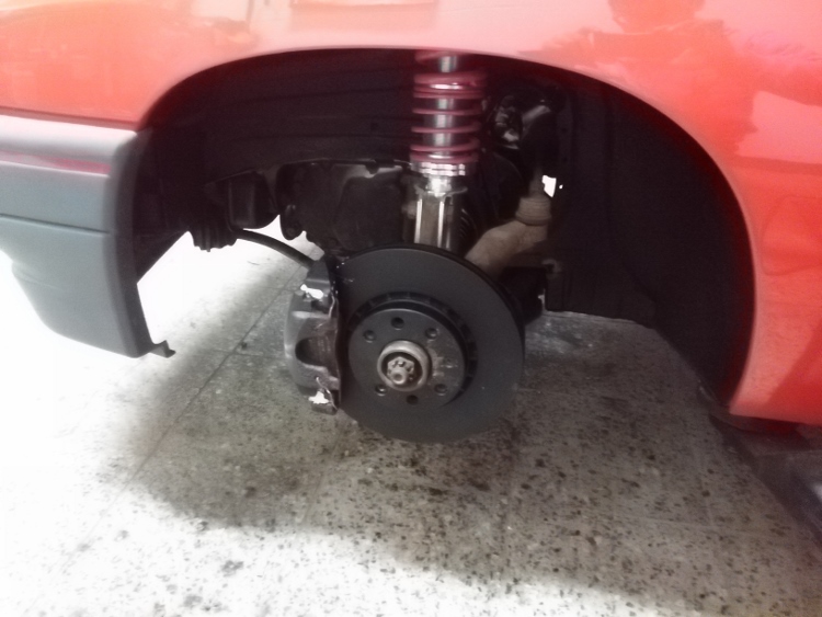

Dann gleich noch die Bremsen gewechselt, wieder etwas abgehakt.

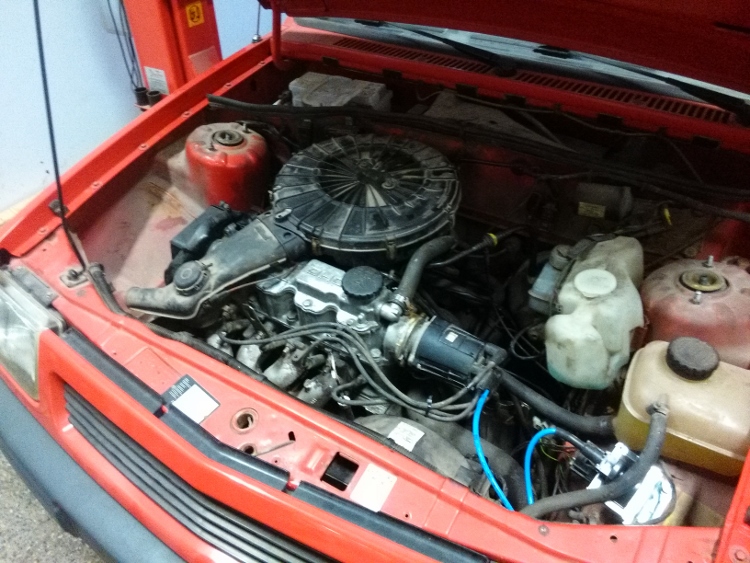

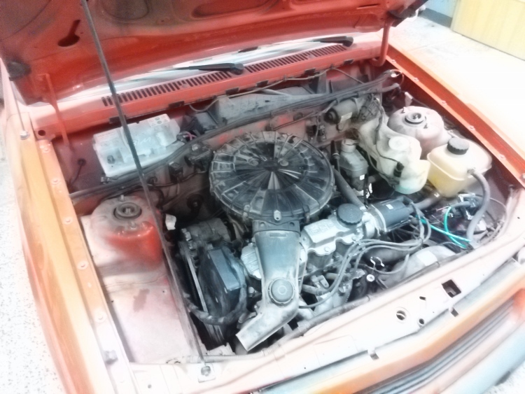

Morgen muss ich das Getriebeöl noch kontrollieren, eventuell auffüllen, Fahrwerk VA noch bissl umbauen, hab mir da was drehen lassen damit alles anständig ist, dann noch Stabi vorn und hinten ran und dann wars das hoffentlich erstmal soweit. Ach so, Antriebe noch fest ziehen und die olle Schraube an die KW, die ist bei Opel bestellt. Hab mir extra Schraubensicherung dafür besorgt...
Finde den Motorraum so ganz okay. Den Kabelbaum hab ich noch bisschen verlegt, so sticht er nicht gleich ins Auge. Den alten Luftfilterkasten wieder drauf, so sieht es aus als wäre der Motor schon immer da drin gewesen. Alles gleichmäßig dreckig...

Schick schick schick
Sieht echt gut aus.
