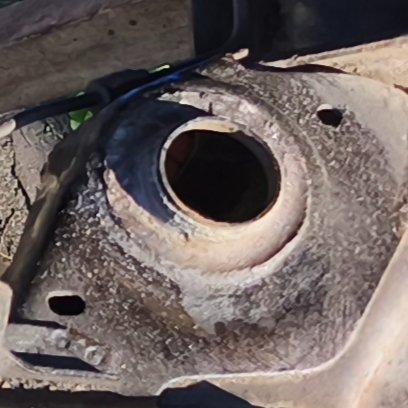

So sah es aus,waren keine Federteller verbaut. Grüße

Der Teller ist doch da oder?
Das dünne Blechteil ist es. Mehr ist da original nicht.

Ok, weil eben nichts drauf war das hatte mich nur gewundert.
Es ist alle eine Einheit da ist nicht zum wegnehmen..
Aber danke trotzdem lg
