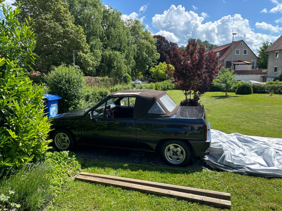

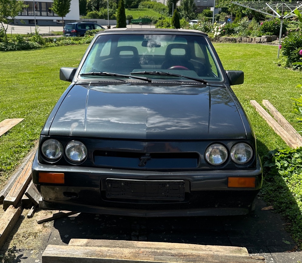

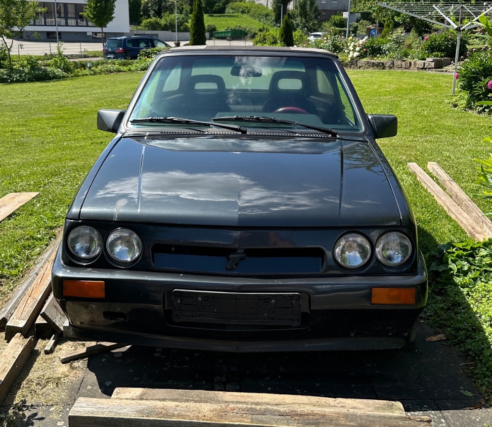

Hallo zusammen,
schön und erfreulich überraschend wie viele "Exoten" es gibt und vorgestellt wird. Ich selbst hatte früher einen "normalen" Corsa (FL).
Mein Onkel und ich haben einen 86er Spider und ich benötige etwas Hilfe bzw. Rat. Eingetragen ist ein 1,2er Motor, aber der Vorbesitzer hat einen 1.3s mit Weber eingebaut, aber nicht mehr eingetragen.
Wir wollen von einem GSI-Umbau die Technik in den Spider einbauen.
Vor Beginn waren wir jetzt bei einem GTÜ-Gutachter und er meinte, dass man eine Bescheinigung von Irmscher benötigt, dass die Karosserie das erlaubt.
Habt ihr Erfahrung damit oder Tipps? Für Hilfe wäre ich sehr dankbar.
Viele Grüsse,
Felix
