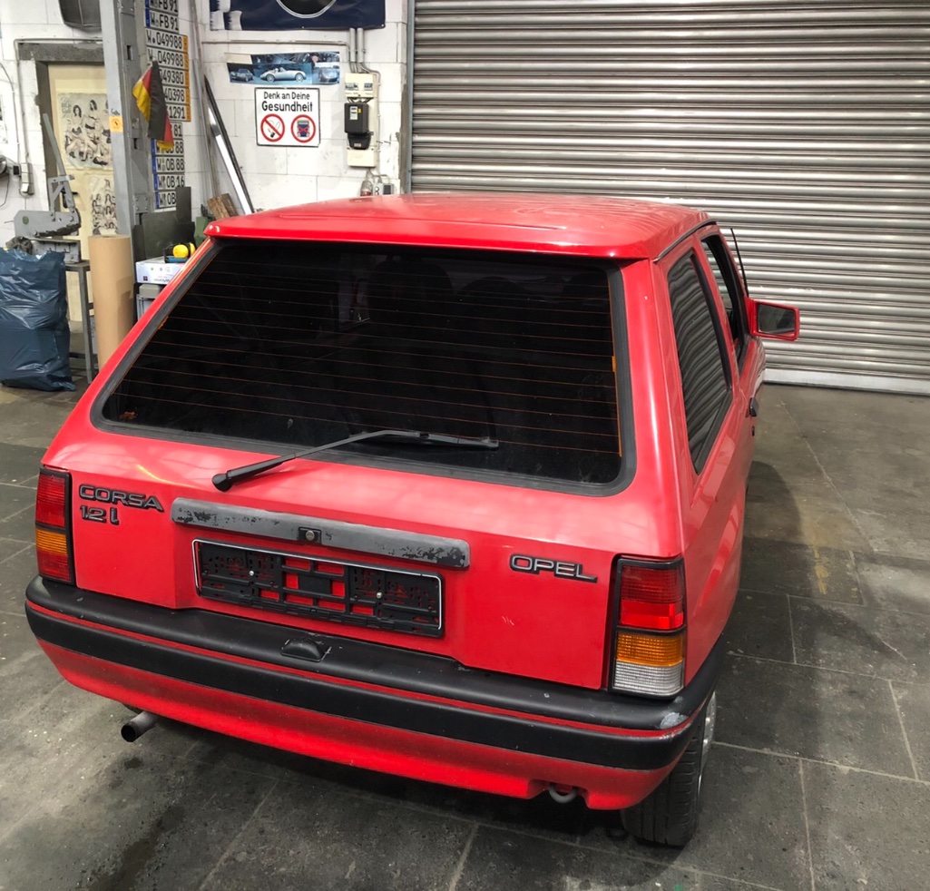

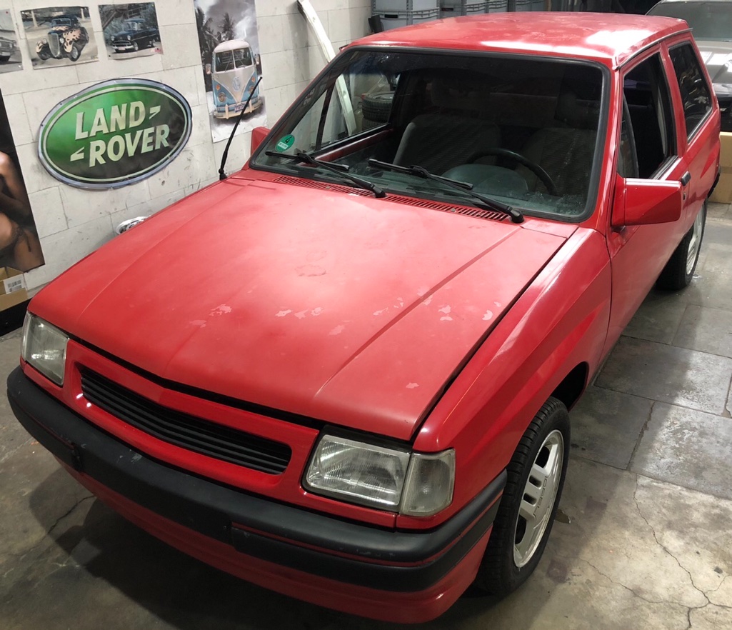

Naja der ist schlecht nachlackiert, original sind nur noch Seitenteil rechts, Motorhaube, Seitenteil links um die Seitenscheibe und Heckklappe.
Aaaaalso:
-Heckspoiler ist mit Spaxschrauben befestigt.
-Lackierung schlecht und wo nicht lackiert da ausgeblichen.
-Endrohr irgendwie mit Brechstange begradigt.
-Scheinwerfernasen unten abgebrochen und dafür Gummi untergelegt damit es nicht rappelt.
-Innenraumkabelbaum für Musikanlage und Uhr mit Stromdieben angezwackt.
Mehr wird mir beim schrauben bestimmt noch auffallen :roll:
Karosse ist garnicht so übel, Batterieblech und Spritzwand habe ich heute instand gesetzt, Radhaus vorne links bekommt morgen ein Blech und dann ist es Rostmäßig erstmal gut hoffe ich.

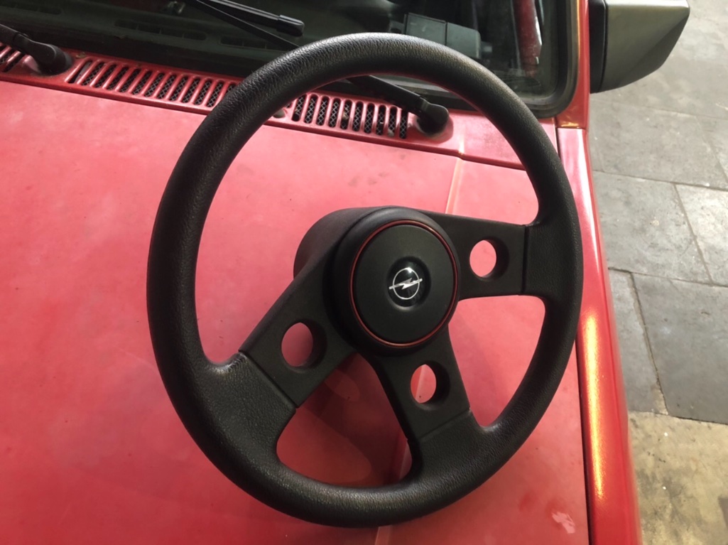

Ich wollte mir heute eine kleine Belohnung verabreichen und mein schönes Lenkrad verbauen.
Der Innenraum meines Corsas mit dem originalen 2-Speichenlenkrad:
Das Lenkrad der wahl:
Leider konnte ich es nicht verbauen da ich das originale nicht rausbekommen habe. Jetzt musste ich mir erstmal einen Abzieher bestellen(so einen Kram brauchte ich noch nie).
Mfg Dirk

Das Lenkrad sieht ja noch richtig gut aus, noch viel Struktur :top:

Ja das Lenkrad ist top, nirgends abgegriffen. 8)

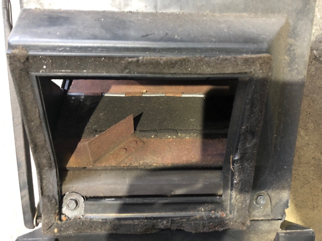

Ab und zu ist das Dichtband welche abdichten im Heizungskasten einfach zerbröselt, und eine gründliche Reinigung vom Heizungskasten wirkt auch wunder :D

Ich habe alles zerlegt und das Dichtmaterial ist zwar ein klein wenig verschlissen aber daran kann es unmöglich liegen das er nicht warm wird.
Der Wärmetauscher ist von außen auch nicht besonders dreckig(dreckiger als auf dem Bild war er von Anfang an nicht) aber von innen sieht er auf der einen Seite schon sehr dreckig aus.
Das einzige was ich mir vorstellen kann ist das er von innen irgendwie verdreckt ist da ich auch pinkes Frostschutzmittel im System vorgefunden habe was auch teilweise einen braunen Schleier hatte.
