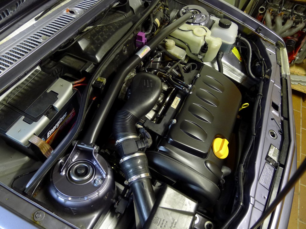

Das Tankentlüftungsventil hab ich nun mit einem Schwingungsdämpfer am Dom verschraubt, so sollte das stark wahrnehmbare Klackern von dem Ding Geschichte sein. Test steht noch aus.
Netterweise passt meine alte Domstrebe auch mit dem Motor. Hab das Teil noch umlackiert.
Ausserdem hab ich die Kabel vom Hupenrelais verlängert, weil das mit der Strebe sonst nicht wirklich Platz hatte.
Von der Kunststoff Motorabdeckung hab ich einiges runtergesägt/geschliffen und anschliessend schwarz lackiert. Sieht ganz nett aus.
Schöne Grüße
