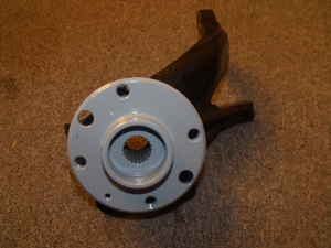

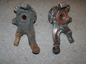

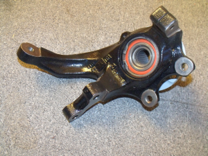

Hallo
So draussen ist es arsch kalt
also weiter mit Teile reinigen und neu lacken.

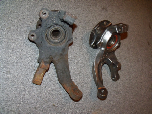

Dran waren nun beide Achsschenkel.
Alo erstmal alles abgewaschen(entfettet) dann alles fein säuberlich abgeschliffen.
Beide Radlager erneuert,und die Gewinde für die Radbolzen nachgeschnitten.
Mehr sagen die Bilder
- fertig zum Einbau
- achsschenkel 020.png (198.37 KiB) 40002 mal betrachtet
- fertig lackiert
- achsschenkel 019.png (198.37 KiB) 40002 mal betrachtet
- Noch eins aus anderer Ansicht
- achsschenkel 018.png (198.37 KiB) 40002 mal betrachtet
- Beide ansichten vorher/nachher
- achsschenkel 016.png (198.37 KiB) 40002 mal betrachtet

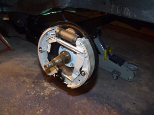

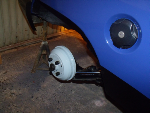

So heute kam die Hinterachse wieder drunter.
und stellt euch vor sie passte noch
Die Gummibuchsen habe ich erneuert,Hanbremsseil habe ich auch erneuert und gleich gefettet.
Die Beläge und Radbremszylinder habe ich auch gleich neu gemacht.
Die Radlager sind ebenfalls auf beiden seiten innen und aussen ersetzt worden.
Mit dem einstellen der Handbremse muss ich noch warten,bis die Bremssättel vorne montiert sind da die komplette Bremsanlage ja noch leer ist.
Gruss Heiko
Gruss Heiko
- Hinterachse montieren und Radlager einstellen
- hinterachse1.png (198.37 KiB) 39983 mal betrachtet
- erst einmal drunter und Handbremsseil einhängen
- hinterachse.png (198.37 KiB) 39983 mal betrachtet

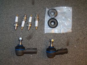

Also weiter geht`s mit dem Kleinen...
Erstmal sind neue teile gekommen als da währen...Neue Kugelköpfe,2 neue Domlager und natürlich 4 neue Kerzen.

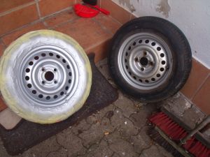

Die Felgen waren in einem so guten Zustand,das sie nur angeschliffen und neu lackiert wurden,die reifen haben noch ca. 7mm Profil und sollten noch reichen
achso die Dot ist von 2009 das sollte auch noch passen.

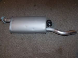

Dann habe ich mich um den Endtopf gekümmert,und da er ja vorher gerade untergebaut wurde also noch ok war war habe ich ihn gestrahlt und Vollverzinkt.
Dann war da noch das Problem mit den Halterungen in der Stossstange,also habe ich mir kurzerhand und nach langem überlegen 2 Neue angefertigt... der misst war nur das die alten ca 3mm dick waren und nicht so ohne weiteres auf 0,5mm im Schraubstock zu biegen waren.Ich habe also erstmal ein Blech genommen das wesentlich grösser war als das original um mehr Masse zu haben beim biegen.
So alles weitere sagen die Fotos
To Be Continued...
Gruss Heiko
Danke erstmal Daniel

- Der fasst neue Endtopf
- endtopf.jpg (21.72 KiB) 39926 mal betrachtet

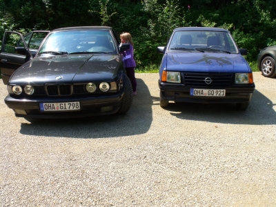

Das Frauchen freut sich und neben meinem "Dicken" sieht er auch nicht schlecht aus.
