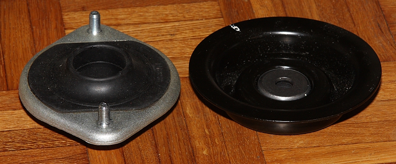

Auch an der VA kommts mir so vor, als würden noch ein zwei Teile Fehlen. Werde da aus der Beschreibung nicht ganz schlau, weil ich jetzt hier das Domlager und eingebautes Kugellager liegen hab. Schaut euch doch bitte mal die Bilder an und gebt mir mal nen Rat.

Das Domlager mit Wälzlager

Und nochmal zur Vorderachse:
Da fehlen doch noch zwei Teile!
Wenn ich die Anleitung hier richtig verstehe, sind das der Anschlagpuffer und ein Distanzstück....Seh ich das richtig oder fehlt da noch mehr?

Am VA.
Ja, die 2 Teilen brauchst du noch. Aber es ist kein Anschlagpuffer.
Untere ist ein Alu Kegel und ein oberen Teller aus Stahl. Sie schließen dem Stützlager ein, dem Anschlagpuffer kommt unter der Federsitz und muss Mann einzeln kaufen oder als Kit. Beim Gewindefahrwerk hab ich die aber immer gekürzt.
Die Sachen gibt es auf dem Schrott oder beim FOH, von Corsa A, B oder Tigra A. Sind alle gleich.
Der obere Stahl Teller gibt es auch als Tieferlegungsvariant dabei sind die einfach kurzer als die normale und das Gummi von Stützlager wird dann mehr zusammen gedruckt.
