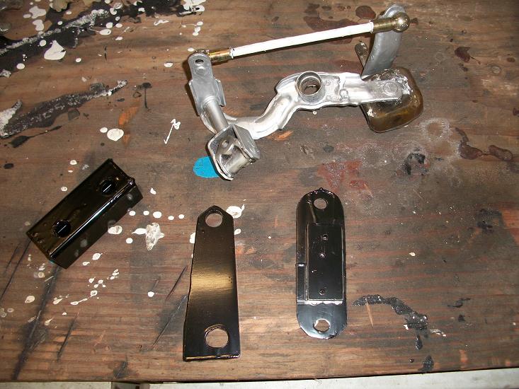

Hab heut die Hochzeitskutsche für Samstag vorbereitet:
Der Spider ist auf hochglanz poliert! :mrgreen:
Danach gings natürlich am 5er weiter.
- Motorhaltertieferlegung angepasst, gebohrt und lackiert
- Motor- & Getriebehalter gereinigt und lackiert
- Schaltumlenkung umgebaut :mrgreen:
- Unterbau der SR-Stoßi demontiert und eingelagert
Und wieder ein Stückchen näher am Ziel...

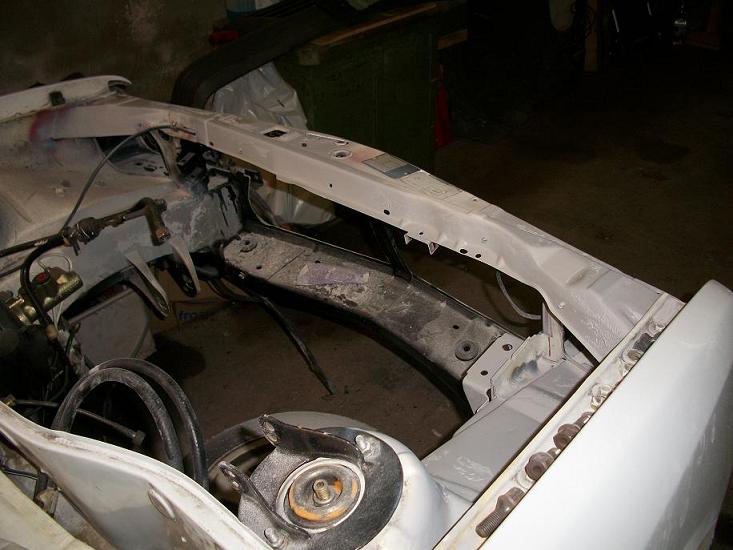

Der Motorraum zwischendrin...

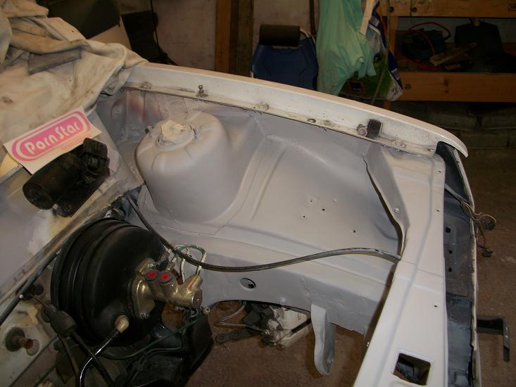

Es hat zwar gedauert,
aber jetzt kommen Bilder. :wink: :lol:
Hab jegliche Stellen,
wo ich spachteln musste, geschliffen und gespritzspachtelt.
Nachdem der Motorraum nicht so geworden ist,
wie ich es mir vorgestellt habe,
hab ich mit ner Schleifhexe den gesamten Motorraum entlackt und neu gemacht.
Unter anderem ist auch der MV6-BKV zu sehn, samt neuem 22er HBZ.
Und noch ein paar Selbstgebaute Teile...

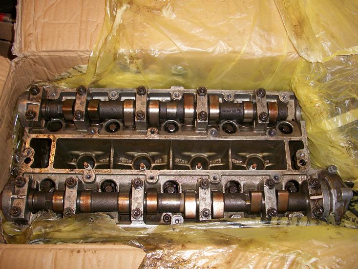

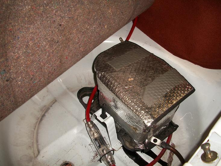

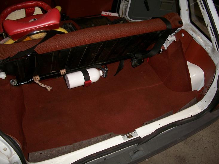

Dann noch ein Köpfchen,
ein F16 CR 355 und
Batti im Kofferraum...
