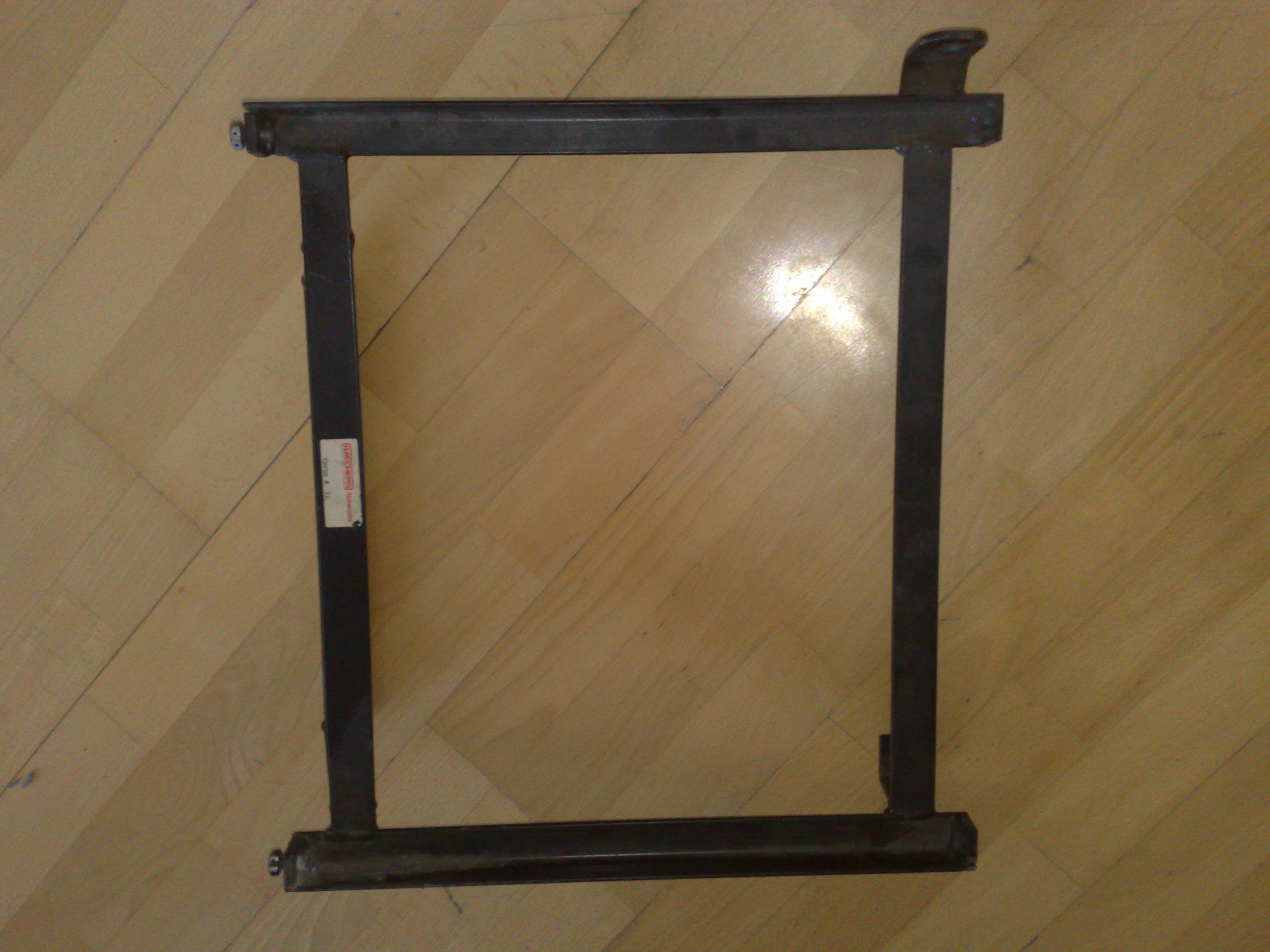

Aaalso meine Konsolen sehen jetzt so aus....hab leider keine Bilder von "im Auto" da ich den Corsa jetzt erst wieder aus der TG holen müsste....
Aber vielleicht kannst du mir auch so einen Tipp geben:
Konsole: Der "Bügel": Gurtschlossbefestigung:

Hi
Am Bild 2, an der Bohrung wo kein Gewinde vorhanden ist, kommt normal ne längere 8er schraube durch mit nem stahlwinkel, der gegen die "Führung" im corsa drückt, damit wirds quasi geklemmt.
Vorne wirds orig festgemacht mit den "Metallschellen".
Die Laufschiene bzw der Sitz wird vorne und Hinten auf die stirnseitigen je 2 Gewinde geschraubt, vorne und hinten.

Danke dir
Joa...hab gerade mal nachgeschaut....sieht aus, als ob dieser Winkel bei mir fehlen würde
Naja...hab schon einen aus dem Stahlbau der fast passt...da werd ich mir wohl noch was besorgen müssen.
Wie hast du das mit der Befestigung des Gurtschlosses gelöst?
Einfach ne M8 oder M10 genommen oder Schrothis?

So...heute hab ich lecker L-Profil in 3mm Stärke gekauft...jetzt kann es los gehen

Re: Wiechers Sitzkonsolen
Naja...fest ist der Kram wohl.
Ist allerdings schon paradox, dass je fester ich den Bügel ziehe, desto mehr Spiel entsteht auf der anderen Seite
Vielleicht macht es Sinn den anderen Haltebügel noch mit einem Loch zu versehen und ebenfalls zu verschrauben.
Muss noch von den Höhenverstellungsbügeln jeweils auf der Seite zum Tunnel hin 2 Ösen abschneiden, mit der Gurthalterung bin ich auch noch nicht zufrieden, da kommen jetzt doch 12er Löcher rein und Ende.
Es wäre wahrscheinlich cleverer gewesen, einen Adapterrahmen auf die GSI-Konsolen zu setzen anstatt diesen Wiechersmüll zu kaufen.
Das werde ich mir auch nochmal durch den Kopf gehen lassen....
