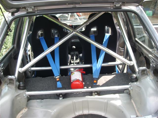

hi habe vor meinen corsa hinten auszuräumen und bin mir noch unschlüssig was ich machen möchte wäre schön wenn ihr mal bilder reinsetzt wie ihr das so gemacht habt ich denke ein feuerlöscher und ein ersatzrad sollten reiche  also bitte keine SOUNDAUSBAU welten !

ja genau so hab ich mir das gedacht haste die teile zum umbau da dann nehm ich die egal was es kostet ?! so und jetzt mal ernst hat jemannd bilder von seinem heckabteil?

ja so sieht das gut aus genau mein geschmack
wie sieht das mit der befestigung des käfigs/bügels aus einfach bohren und ankerplatte gegenschrauben oder muss ich was beachten hab endlich das geld meinen bügel nicht nur zu Transportieren *g* sondern fest zu machen und eintragen zu lassen ...wenns klappt....
für andere bilder die ihr noch postet bin trotzdem dankbar irgendwie fehlt noch das gewisse etwas
Re: heckabteil bilder
Durchbohren, Ankerplatten und festschrauben.

richtig weil unsere autos ja auch aus edelstahl sind und verzinkte schrauben NIE anfangen zu rosten oh schau mal da fliegt ein rosa elefant vorbei

Tun sie normalerweise auch nicht, sofern sie keinen Kontakt zu einfachem Stahl haben.

Ich würde die Bohrungen mit Rostschutzlack behandeln und sowohl Schrauben als auch Blech schön mit Mike Sanders vollpampen.
ALternativ auch dauerelastische KDM
