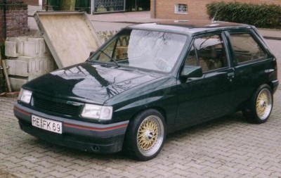

Re: Selfmade Einarmwischer
Beitrag von fk69 »
richtig, hatte ich auch so, aber das genaue maß weiss ich nicht mehr, glaub 7 oder 11mm... denwischerarm im schraubstock gerade bigen und nen längeres wischerblatt drauf, fertig.
