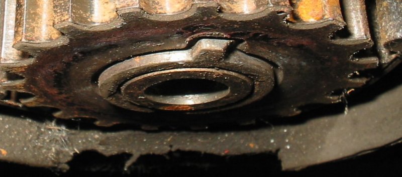

Bei der Nockenwelle ist die Markierung eindeutig.

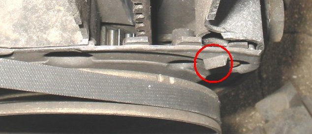

Bei der Kurbelwellenriemenscheibe habe ich zwei Kerben.
Rechts oder links nehmen für die Steuerzeiten (OT Markierung).
Und ist die 2-3cm lange Nase rechts unten bei der Schraube der
Zahnriemenabdeckung die korrekte Markierung, womit ich die
rechte/linke Kerbe zur Deckung bringen muss?
Welche Markierung für die Stroboskoplampe nehmen?
Wenn ich die Markierungen auf der Kurbelwellenscheibe mit dieser Nase (roter Kreis auf Foto) beim Stroboskopblitzen zur Deckung bringe, habe ich keine Leistung mehr. Das kann es nicht sein. Band 143 von "Jetzt mache ich es mir selbst" hilft beim 1,4i Modell nicht weiter.

Nockenwellenkerbe mit Nockenwellenmarkierung in 12 Uhrstellung an der Zahnriemenabdeckung
zur Deckung bringen.
Linke Kurbelwellenriemenscheibenkerbe mit Nase an der Zahnriemenabdeckung
rechts unten zum Fluchten bringen. Oder OT im 1. Zylinder suchen.

Rechte Kerbe (10 Grad vor OT Markierung) an der Kurbelwellenriemenscheibe
mit der Nase an der Zahnriemenabdeckung zur Deckung bringen.

Ach jetzt habe ich den Beitrag mit der Zündeinstellung doch noch gefunden.
Da fehlt der Motor C14NZ in der Liste. Da habe ich nicht weiter
gelesen. Jetzt doch noch.
Also linke Kerbe in Kurbelwellenriemenscheibe ist 5 Grad vor OT und rechte Kerbe
ist 10 Grad vor OT.
Eingestellt wird Zündzeitpunkt mit Stroboskop auf die linke Kerbe 5 Grad vor OT.
Für den Zahnriemen wird auch die 5 Grad vor OT Markierung genommen und mit der Nase der Zahnriemenabdeckung in Übereinstimmung gebracht. Und die Nockenwelle auch entsprechend
mit ihrer Markierung zur Deckung gebracht.
Und eingestellt wird aber als Zündzeitpunkt 10 Grad vor OT und das mit der 5 Grad v OT Markierung der Kurbelwellenriemenscheibe.
Na denn Mal Prost. Das ist natürlich klar.
ist 10 Grad vor OT.

Neue Erkenntnisse:
Kann es sein, dass sich der Fehlerspeicher bei laufendem Motor beim Corsa 1,4i mit C14NZ
Motor gar nicht auslesen lässt?
Ich habe heute den Zahnriemen Mal am ehesten so aufgelegt, wie es nach
der Anleitung im Forum zu machen ist. Dann ist die linke Kerbe auf der Kurbelwellenriemenscheibe schon etwas im Uhrzeigersinn hinter der Nase an der Zahnriemenandeckung. Dann wieder Zündzeitpunkt eingestellt.
Verhalten: schlechtere Gasannahme, weniger Leistung und 100-110 Kmh
Höchstgeschwindigkeit. Also noch langsamer wie vorher. "Tempomat mit neuer
Endgeschwindigkeit.
Aber sonst recht normales Verhalten.
Also nicht so schlimm wie mit nur 3 Zylindern fahren.
Das war dann eher nicht die richtige Einstellung.
Wenn er in die andere Richtung falsch aufgelegt die Drehzahlbegrenzung
wegmacht, hätte ich ja gewonnen.

Pfeil auf Kurbelwellenrad? Pfeilspitze ist dann die rechte Kante auf dem Foto.
Markierung unten an der Zahnriemenabdeckung ist wohl weggeschliffen worden.
Das Foto ist aber vom Ersatzteileträger.
Am gefahrenen Corsa ist die Abdeckung noch vollständig.
