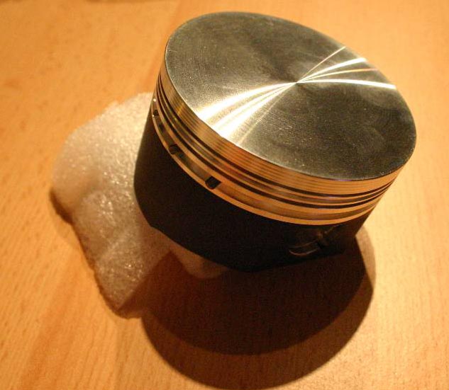

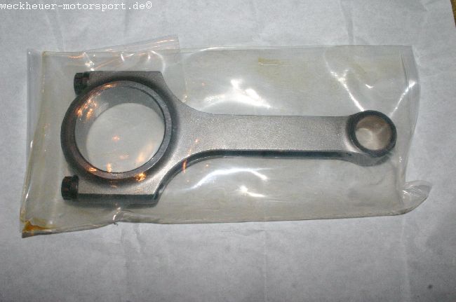

So, in sachen neuer Motor sind heute die letzten Bauteile eingetroffen :D
Hat ja auch lang genug gedauert :evil:
Naja aber nu ist alles Zusammen.
Kopf ist auf mechanische Stößel umgebaut, Nocke ist ne 312° am Start und die Elektronik stammt nun von KMS, freiprogrammierbar. :)
Kolben Wiseco mit Teflon Beschichtung und die Pleuel von K1 ( Tochter von Wiseco )
Gefahren wird erstmal weiter die Einspritzanlage vom GSI, da Gruppe F-2005.
Hubraum hat er nun 1599ccm also das Maximale was in der Klasse bis 1600ccm zugelassen ist.
Tja, zusammengebaut ist er vermutlich ende nächster Woche, klärt sich aber morgen und dann geht das Verkabeln los.
Ahso, habe mir noch nen nettes Spielzeug gegönnt :)
Kann direkt mit der KMS verbunden werden, so dass es alle Werte von dort Abrufen kann :mrgreen:
Somit habe ich sicherlich keine Langeweile am Wochenende, Corsa zerlegen und alles bereit zur hochzeit machen fürs nächsten WE :)
Kolben Wiseco
Kolben Wiseco
Pleuel
Pleuel
