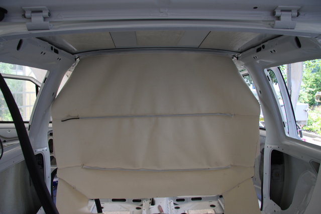

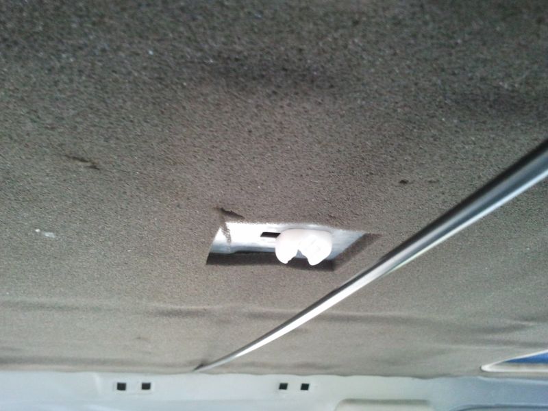

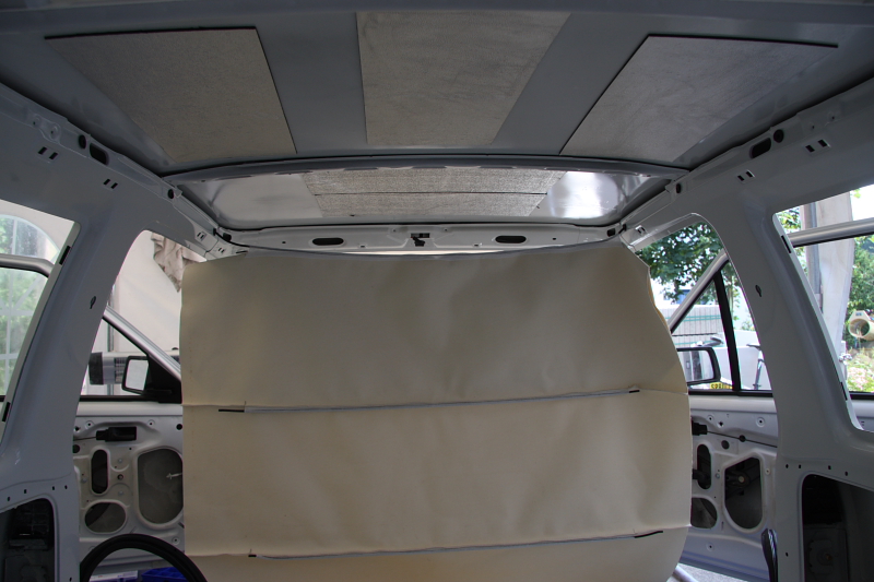

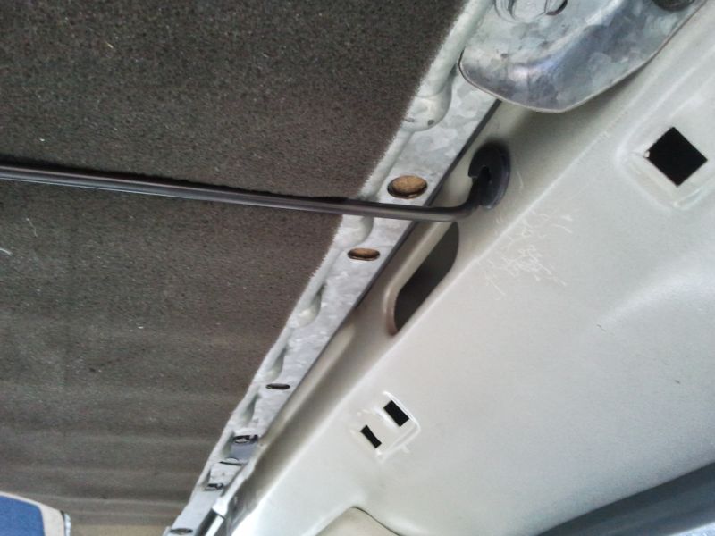

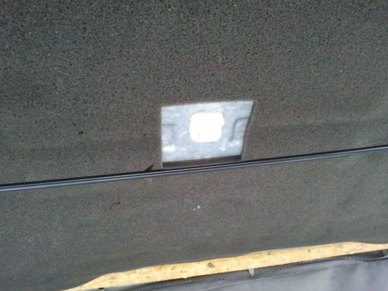

hab vor 2 jahren den himmel aus meinem corsa ausgebaut und wollte jetzt einen neuen reinbauen,aber ich hab vor einem jahr schonmal geschaut und weiß nicht mehr,wie und welche stange an dem hinteren teil des schiebedachs hin kommt.da ist ein kleiner clip dran,in dem die stange eingehangen war.ich bin mir auch sicher,daß da kein gegenstück zu dem clip war.die hielt allein durch spannung,bin ich der meinung.kann mir da jemand nen tipp geben?
die stange auf dem einen bild mit dem eckigen ende paßte soweit am besten.hab noch welche mit dem leichten knick,also eher einer rundung am ende,aber die hängen noch mehr durch.

Die musst Du nach oben drehen, bis sie unter Spannung einrasten.
Bei mir gabs zwar keine Clips sondern nur so Matten mit nem Schlitz, aber vom Prinzip sollte es das selbe sein.

hab es mit drehen schon versucht,aber wie auf dem ersten bild zu erkennen,ist da die kasette vom schiebedach im weg.daher vermute ich,daß ich die falsche stange an der stelle hab,oder täusche ich mich?
