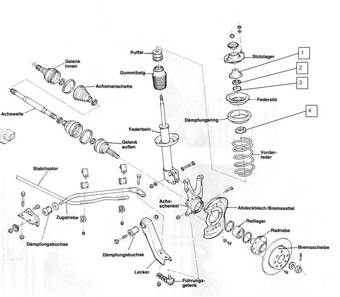

Und zwar wollte ich meine Dämpfer an der Vorderachse meines Corsa A wechseln und musste feststellen, dass nicht alle Teile beim Auseinanderbauen vorhanden waren.
In der anghängten Zeichnung würde ich gerne wissen wie die folgenden Teile heißen. (Nummer 1-4)
Nummer 2 und 4 waren nicht in meinem Federbein vorhanden.
Es wäre super wenn jemand das weiß, dass ich dann diese Teile mir ordern kann.

Hi also 3 ist das Domlager, 1 ist ein Gummi... kann ich dir leider nicht sagen wie der heist und an 1 und 2 kann ich mich nicht erinnern.

1: DISTANZSTUECK, STUETZE-STOSSDAEMPFER 90157563 3 44 540
2: -DICHTRING 90147235 3 44 560
3: -DICHTRING 90147235 3 44 560
4: -DICHTRING 90147235 3 44 560
Laut EPC gibt es 3&4 eigentlich nicht wird aber mehr mals angezeigt scheint wohl das selbe zu sein.

Also ich würde sagen das § das Domlager ist oder nicht ?

Stützlager ist das Domlager . Zumindest laut EPC scheint es wohl ein Teil nur zu sein.

....super, cool danke
sind die Dichtringe den Wichtig?
Bei mir war das Distanzstück direkt auf dem Lager. Das Distanzstück hat auch eine Einfassung, wo das Lager genau reinpasst!?
Dann ist also ein Dichtring zwischen dem Lager und dem Distanzstück.

Ich würd auch sagen das 3 das Lager ist und das sitzt normal recht fest im Federsitz.

Hi, die Teile sind nicht mehr Lieferbar =)
Aber kauf dir doch in eBay einfach ein komplettes Federbein und dann hast du doch alles was du brauchst! Wird nicht viel kosten und wenn du es bei Opel bekommen hättest dann wäre es 10x teurer! Und das Domlager kosten auch nicht die Welt =)
