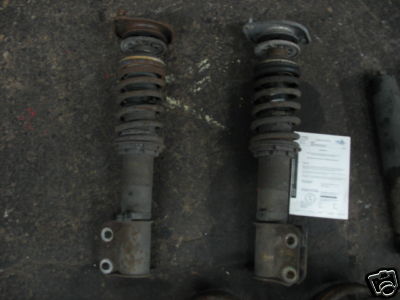

Also die Kolbenstange vorne ist beinahe so dick wie das Gehäuse. Sieht man auf dem Bild leider nicht.

hm kann man so schlecht erkennen. am besten misste mal den durchmesser beim gewinde unten.
ich geb sie imemr so ab, wie du sie da aufen bild hast.
wende nun los läufst und für hinten neue dämpfer holst ,achte darauf, das sie auch gekürtzt sind.
oder nimmst ebend die von h&r direkt, dann haste auch gleich die passende zug und druckstufe zu den federn.
Nur weil überall Bilstein drauf steht, heißt es ja noch lange nicht, das alle Dämpfer gleich sind

In den Federbeinen auf dem Bild sind Bielstein Dämpfer montiert, wenn die Kolbenstange fast so Dick ist wie das Gehäuse.
