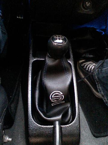

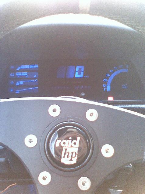

Nabend, war heute mit meinem 4ten Bein bei D&W und habe Mentor das Lenkrad verkauft was auf den ersten Bildern zu sehen war, natürlich musste ich auch bei D&W rein und erstmal gucken, hab mir dann für mein Lenkrad neue schrauben von raid gegönnt und eine spraydose mit schwarzen lack für amaturen etc .. wollte es mal ausprobieren da ich die Tage mein ganzes amaturenbrett neu machen werde, Also die mittelkonsole die noch in einem Mausgrau war musste dran glauben. Waren dann nätürlich auch noch bei Sandtler wo ich mir ne Schalthebelmanschette von Sparco gekauft habe ... schalthebel etc folgt noch ... hab jetzt die genaue Vorstellung !!!
Wird aber nichts verraten :P wird auch nicht jedermanns geschmack sein von außen aber jeder hat ja nenanderen geschmack gelle ! Wer die Sitze haben möchte und noch etwas zet hat bis Feb oder so soll sich melden. Mfg
