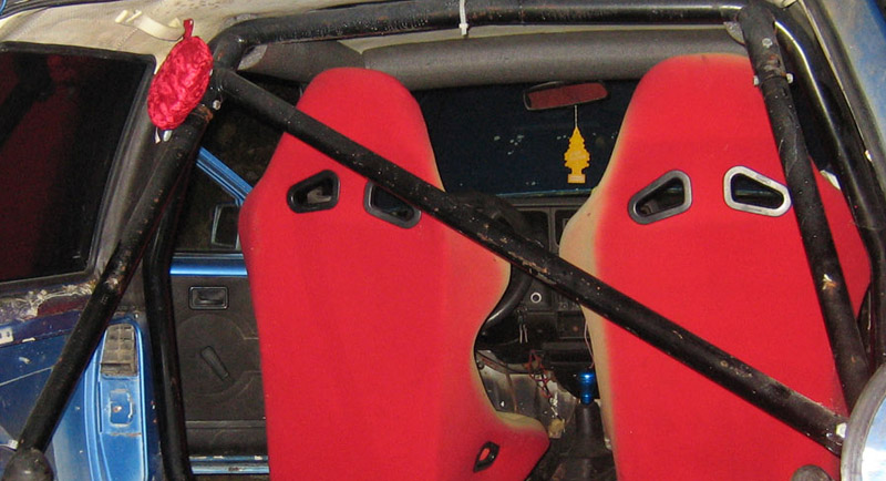

Hallo!
Hab da mal wieder ne Frage. Könnte nen gebrauchten OMP Käfig bekommen. Leider hat der nur ne Diagonalstrebe, hätte aber gerne einen mit Kreuz. Kann man das irgendwie nachrüsten?
Lg Marc

Wie sieht denn der Käfig hinten aus, ist die Strebe geschraubt ?
Re: [Käfig] von OMP, Kreuzstrebe nachrüsten?
Sieht geschraubt aus, ja normal kann man das einfach tauschen, oder wenn du im schweissen begabt bist (Biste ja), schweiss dir eben ein Kreuz dafür.... oder eins kaufen wenn du einen anbieter findest, der die vertreibt, aber normal kann man das schon tauschen.

Weiß zwar jetzt nicht wie das bei omp ist aber bei meinem Wichers ging das ganz einfach. Laschen biegen lassen, 2 rohre dran geschweißt und fertig ist das kreuz. Ist kein großes problem.

okay, danke für eure Antworten. Dann werde ich mal gucken, was sich da machen lässt :)

Ich habe bei mir auch so nen OMP Käfig drin und wir haben ihn zum Kreuz erweitert, wegen Steifigkeit und Optik.
Nur, falls du DMSB Rennen fahren willst, sollte der Käfig als besser als Eigenbau eingetragen sein, sonst kriegst eventuell Probleme bei der technischen Abnahme
