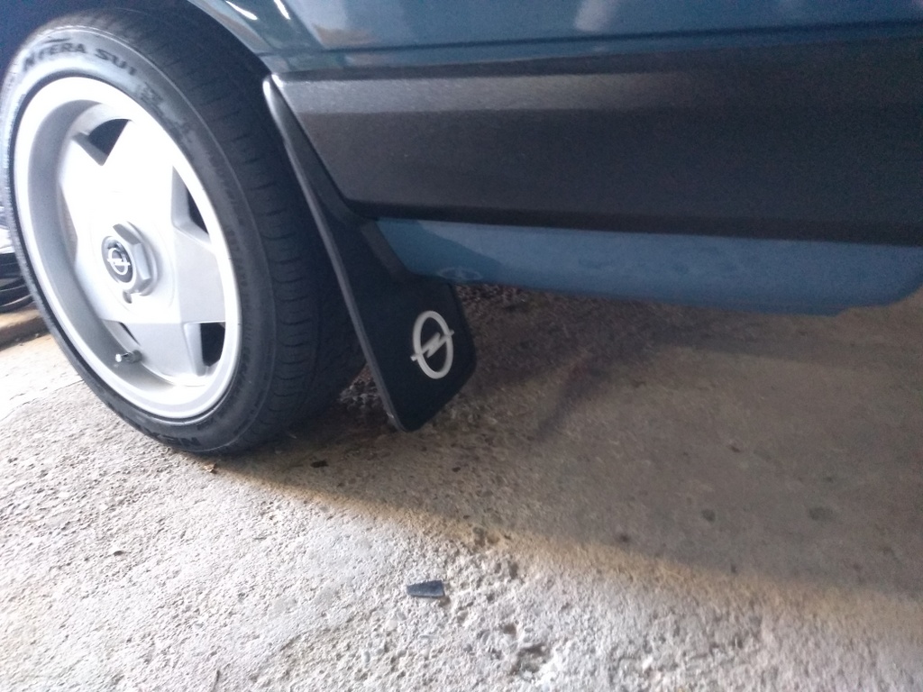

Nochmal die Geilen Schmutzfänger :lol:
Hatte Anfang lang überlegt ob ich mir sie kaufen sollte und ob es Optisch passen würde.
Kultfaktor pur 8)
Die Kaufentscheidung fiel aber schnell, da sie auch noch einen anderen Zweck hatten außer Dreck abzuhalten.
Der kleine bekam Anfangs bei den Schweißarbeiten 2 neue Seitenteile, einzigstes Manko war nur es waren welche für FL.
Da meiner ein Vfl ist sieht man das Loch das normalerweise zur befestigung dient, aber durch die Schmutzlappen sind diese verdeckt :top: :top:
