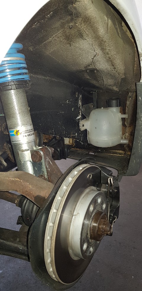

Hier mal noch ein Bild vor der ersten richtigen Ausfahrt. Werde ihn jetzt ein paar Tage testen und noch die Spur vermessen lassen.
Ich bin aber immer noch auf der Suche nach dem Behälter für die Scheibenwaschanlage, welcher im Radlauf sitzt.
Vielleicht läuft es doch auf eine Eigenkreation hin, evtl auch auf einen 3D Druck.

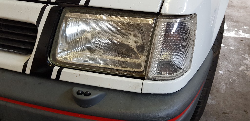

Hab dann noch die Scheinwerferreinigungsanlage verbaut. Als Behälter dient jetzt für's erste der Originale. Die Steuerung ist Original verkabelt worden mit Relais und Sockel im Sicherungskasten. War zwar recht aufwendig,aber hat sich gelohnt. Optik find ich auch toll,passt gut dazu.
Ein Test mit einem Golf 5 Wassertank im Radkasten hatte leider keinen Erfolg...zu groß.

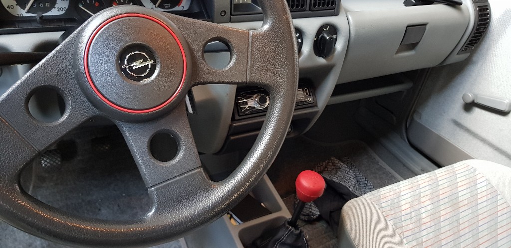

Habe noch den roten Hupenknopf und Schaltknauf für 5 Gänge verbaut.

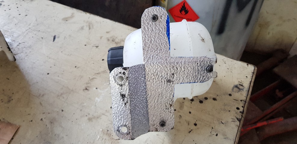

Hatte in der Zwischenzeit auch noch einen anderen SWRA-Wassertank vom Golf 5 besorg, dieser ist nur 3,5L groß. Passt aber leider auch nicht ganz rein, der Reifen würde streifen.
Ich werde wohl einen Kühlmittelbehälter missbrauchen und das mit Schlauchleitungen lösen. Volumen ist etwa 1,2L, aber das reicht schon aus für die paar mal spritzen. Der Einfüllstutzen soll der vom Golf 5 werden und in der Nähe der Stoßdämpferaufnahme vorne rechts montiert werden.

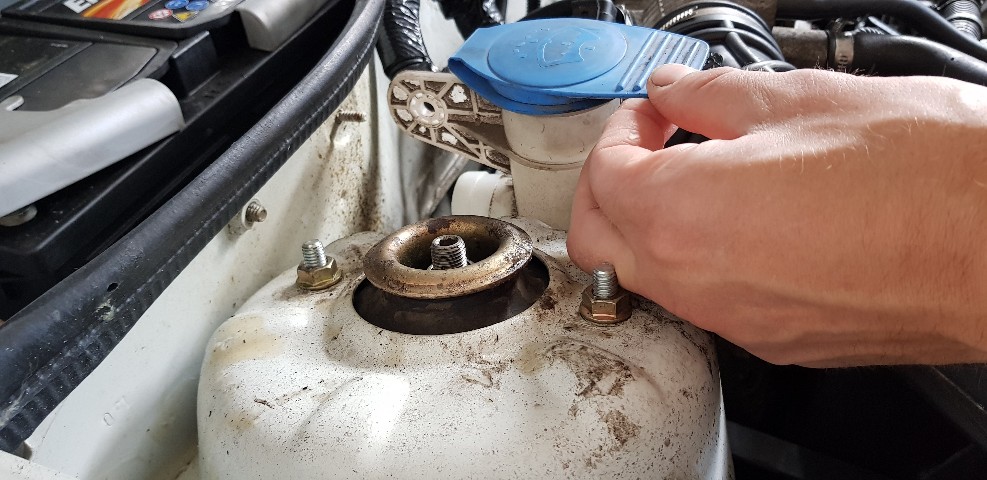

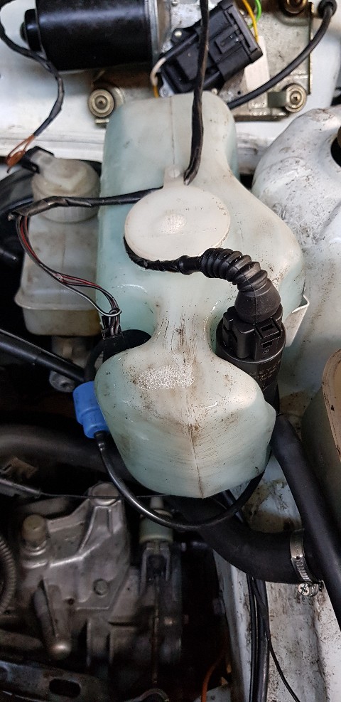

Das Projekt Behälter SWRA ist auch beendet, habe eine ganz andere Lösung gefunden, welche für mich passt.
Der Originalbehälter für das normale Scheibenwasser wurde bearbeitet, d.h. ein Loch wurde gebohrt an die Stelle, wo noch eine weitere Pumpe sitzen kann.
Die Opelpumpen sind alle zu dick und lang gewesen, wurden dabei auch nicht dicht.
Lösung brachte eine Pumpe von VW samt Stecker. Diese passte eigentlich perfekt in die Aussparung und tut nun ihren Dienst.
Sieht meines Erachtens auch ziemlich Original aus.

Ich muss zwar den Behälter öfter befüllen, aber so schlimm ist das nicht.
Die Opelpumpen standen mit dem Stecker an der Motorhaube an, da war auch kein vernünftiger Stecker dabei. Hatte dann durch Zufall auch mal eine VW Pumpe in der Hand und nachgemessen.
Das blöde ist, das der Stecker fast soviel kostet wie eine Pumpe von Meyle :roll:
