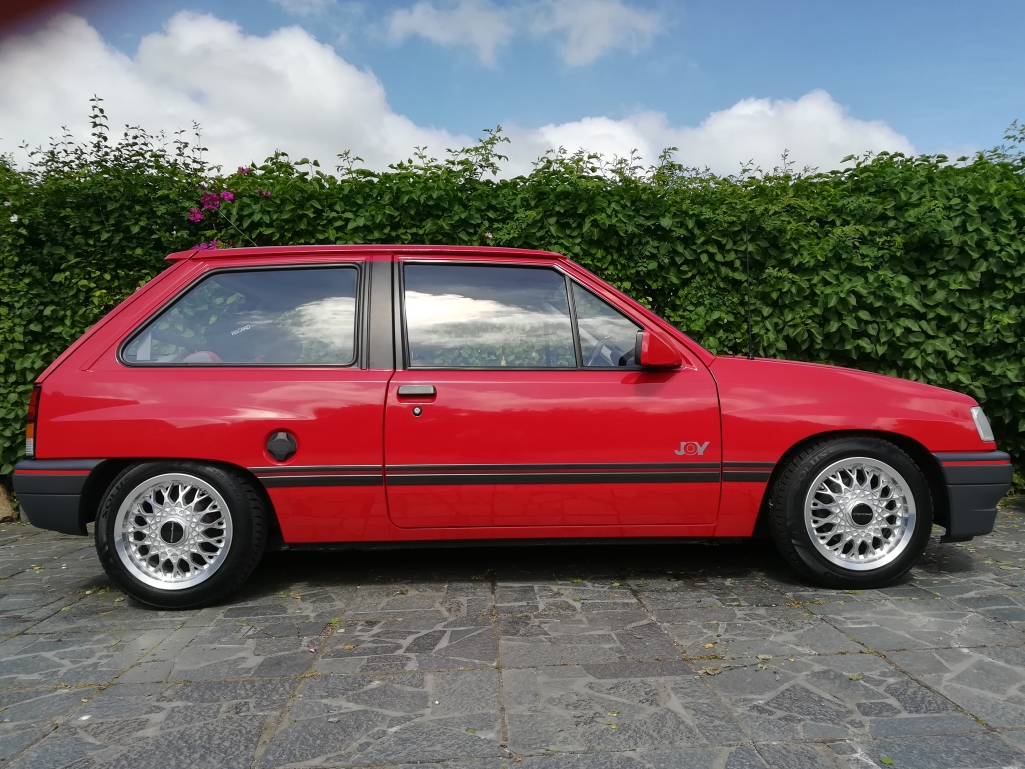

So, nun auch offiziell eingetragen:
ST-Gewindefahrwerk/Vorne:60mm/Hinten:50mm (kann auch bei Bedarf tiefer)
Felgen: Irmscher 6 x 14 Zoll ET40
Reifen: Kumho 155/65 R14 /Reifenfreigabe v. Hersteller
KEINE Kanten umgelegt, nichts gezogen. Dies so als Information. 165/65 R14 ist schon grenzwertig und könnte je nach Karosserietoleranz auch schleifen.
Corsa A BJ 1990 Facelift / Dreitürer
