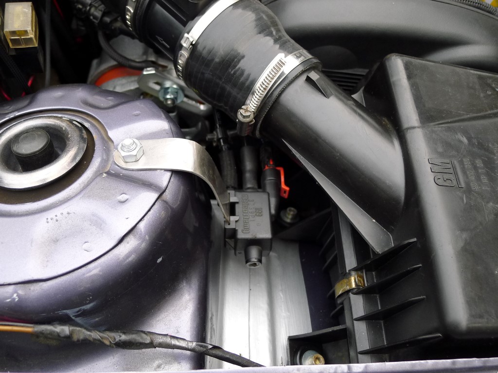

Ansaugweg
Den Luftfilterkasten habe ich wieder vom C16SE geklaut. Wieder einfach, weil die Befestigungslöcher sowieso schon vorhanden sind.
Der Ansaugschlauch auf der Drosselklappe vom Vectra war dann aber zu lang um den LMM da noch dazwischen zu bekommen.
Ansaugschlauch an meinem Astra gecheckt...siehe da, kürzer.
Eine Silikonreduzierung 60mm - 70mm komplettiert das Ganze.
Der Luftfilterkasten ist nicht groß, die Reduzierung sicher auch nicht optimal, aber alles passt hübsch zusammen.
Das Tankentlüftungsventil ebenfalls angeschlossen.

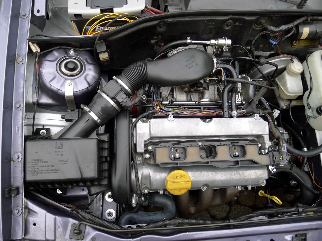

Gestern dann mal ohne Kerzen und Sprit per Anlasser Öldruck aufgebaut.
Halbfertige Kabelage quick&dirty zum testen per Lüsterklemmen verdrahtet.
Den KAT nochmal runter, weil ich ihm das Fluid Film in meinen Zylindern nicht gönnen wollte.
Moment der Wahrheit.
Zündung ein, MKL blinkt... ich popel nochmal an dem Transponderchip der mit Kreppband an die Ringantenne geklebt ist rum....
Zündung ein, MKL blinkt nicht mehr.
Starte, springt sofort an. MKL ist aus.
Grandiose Fluid Film Rauchwolke. Ich nur am Grinsen.
Neue Hydros klappern noch, beruhigen sich aber schnell.
Öldruck...check.
Fülle noch laufend Kühlmittel nach.
So nach 15 Minuten kommt dann doch noch die MKL.
Also verdrahte ich den Diagnosestecker auch noch kurz und schliesse das Op-com an.
Wegfahrsperren-, Benzinpumpenrelais- und Kurbelwellensensorfehler sind von mir hausgemacht, da abgeklemmt gewesen.
Dann noch ein Lambdasondenfehler, das wars also.
Ich denke, der gefiel nur der Betrieb ohne Abgasanlage nicht, weil nachdem der Auspuff wieder dran war kam der Fehler auch nicht wieder.
So werd ich denn als nächstes die Kabel ordentlich verlegen.
Probefahrt gabs nur kurz im Hof.
Jetzt solls tagelang regnen, da hab ich schön Zeit alles noch hübsch zu machen, weil bei Regen fahr ich ja nicht. :wink:
