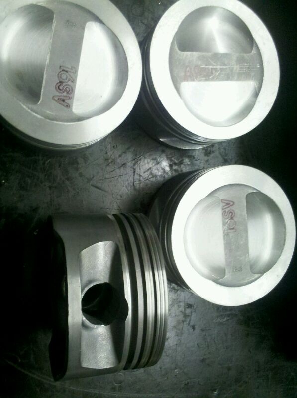

Servus
Also ich hab zwar keine XE Kolben, aber das kann man
Ja kontrollieren ob's langt, bei mir hat es damals die Firma
Hellspeed gemacht. Bei mir sind es insgesamt 6ml mehr durch
diese Bearbeitung gewesen.
