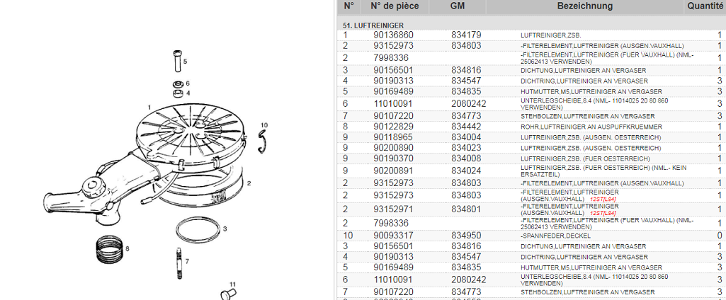

BeitragVerfasst: 18. Jul 2017, 16:42
Offline
Beiträge: 602
Wohnort: 53909 Zülpich
Hi.
Hab mal gewühlt.
Suchst du die Nummer 3?
Im Ecat steht nur der eine drin.
Ich selber hatte noch keinen E12GV vor mir, hab nur Facelifts
Dateianhänge:
luftfilter.png [ 286.74 KiB | 11497-mal betrachtet ]

BeitragVerfasst: 18. Jul 2017, 19:34
Offline
Registriert: 25. Okt 2012, 19:47
Beiträge: 1285
Schaut nach O-Ring aus. Wenn Deiner ganz ist kannst den lassen.

BeitragVerfasst: 18. Jul 2017, 19:48
Offline
Beiträge: 1783
Ich kenne das nur als Dichtpapier (außer bei den Luftsammlern mit externem Luftfilterkasten wie beim c18nz, da ist eine Gummidichtung drin), die vom Facelift dürften zu groß sein.
Kauf dir einfach 1mm Dichtpapier und mach dir selbst eine, kostet kaum was und man kann es für viele Sachen verwenden.

BeitragVerfasst: 18. Jul 2017, 20:59
Offline
Registriert: 19. Feb 2016, 15:49
Beiträge: 45
Wohnort: Neumünster
jaaa herrlich genau Die nummer 3 ist es .... ihr seid die besten echt super das in diesem Forum bin....
vielen dank!!
ja der ist noch ganz.... einfach mal ausbauen und schauen wie groß der ist und mal schauen ob der O-Ring zu kaufen gibt...
