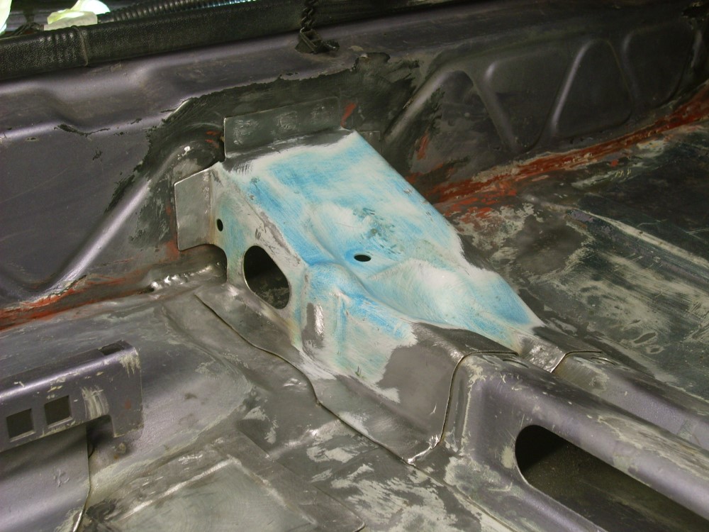

Heute hab ich dein Blech reingeschweisst :top: Danke nochmal, super Service.
Ein Miamiblauer 1,2er lebt in meinem GSI weiter ;-)
Das sollte jetzt eigentlich das letzte Blech gewesen sein. Irgendwann muss ja mal Schluss damit sein. :D
