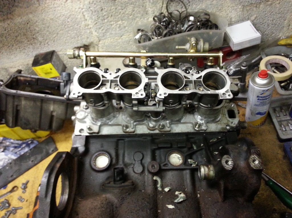

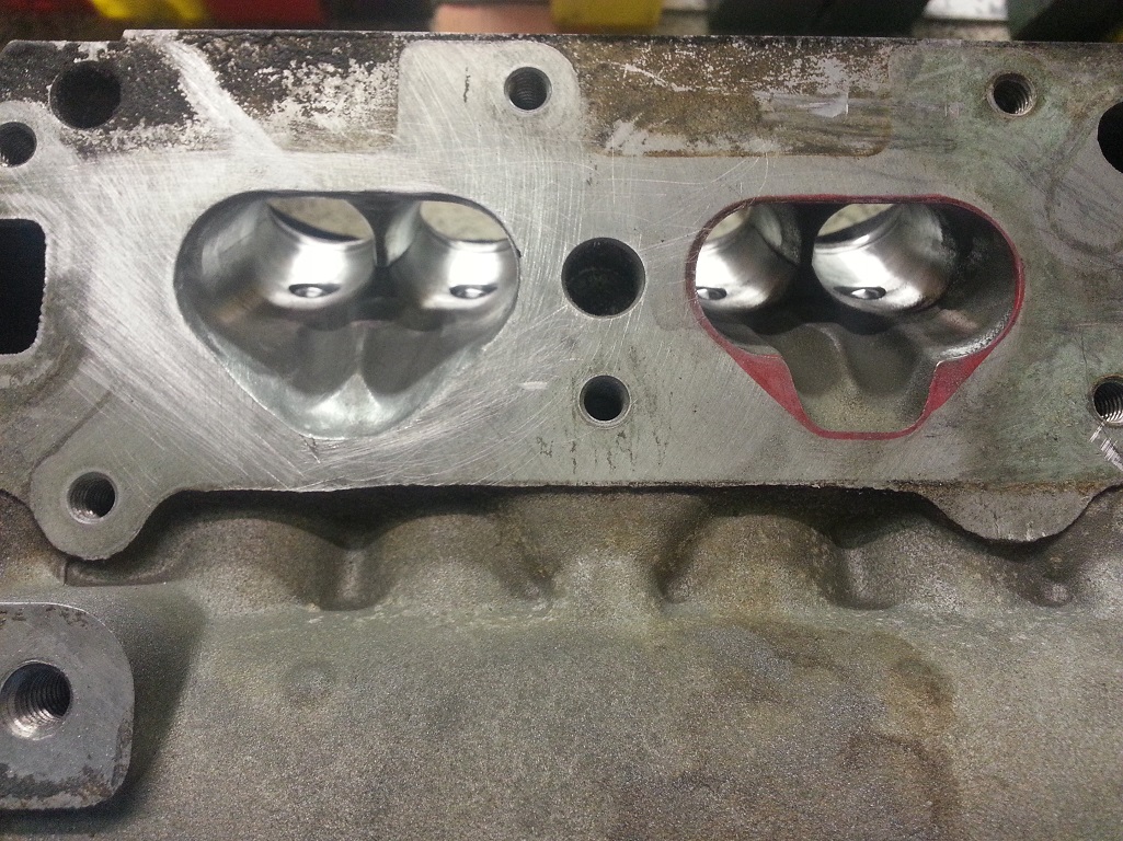

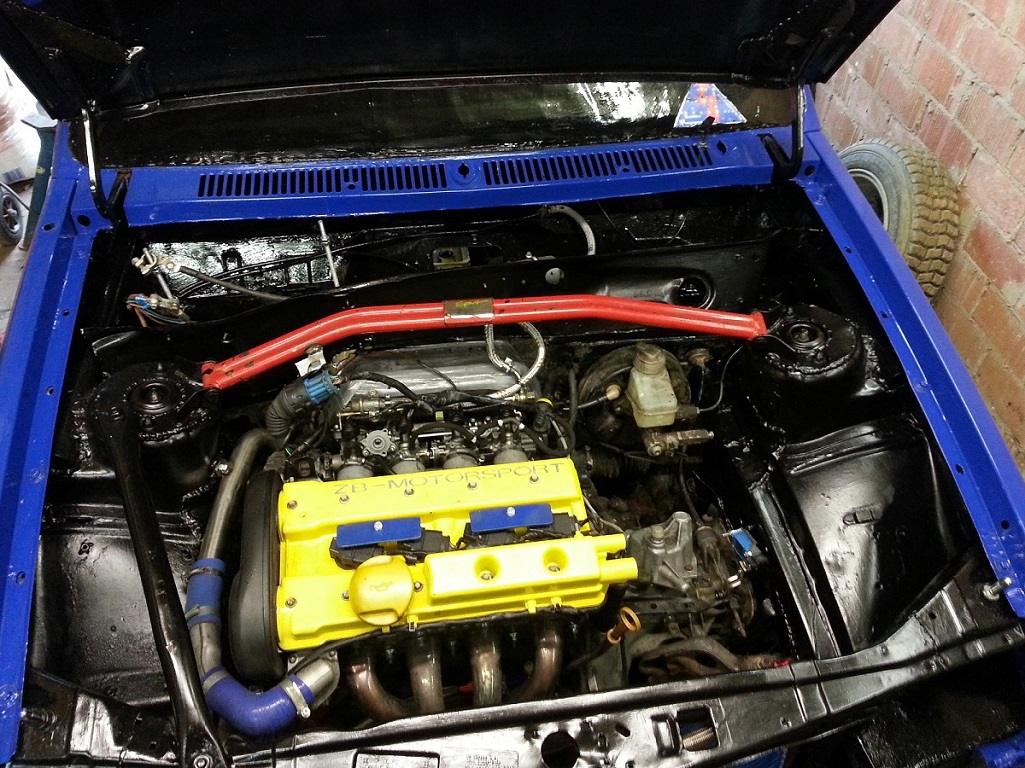

Das ist doch mal eine super Antwort grad weil mal immer liest smalblock und bigblock passt nicht usw..., und aus Platzgründen sag ich mal da sind wir sehr flexibel da es ja nicht für die Straße ist kann man da ja auch so einiges rausschneiden und es passend machen. Zum Schaltgestänge, da kann man ja auf Seilzug umbauen ist ja so schon wenig platz im Motorraum bei dem kleinen. und Leistungstechnisch naja sage ich nicht viel zu weil dann wieder viele kommen und sagen das geht ja garnicht und so aber laut Prüfstand hat er 165+ ps genau will ich da nicht weiter drauf eingehen da wir halt nicht Original fahren hab da mal nen paar Fotos beigefügt vom kleinen Cross-Corsa
Re: Getriebe umbau am x16xel
Schönes aber böses Teil!! Das ist doch sehr realistisch mit den Leistung von 165+. Wir haben von http://www.corsa-novatuning.nl auch schon Sachen gemacht wo jeder gesagt hat, das geht nicht. Einfach machen!

Kleines böses Teil stimmt wohl nen F13 Getriebefresser passt auch ^^ ( weil hatten damals nichts anderes da ) jetzt mit F17 und 100% Sperre vorne macht das ding richtig laune ich lad die tage mal noch nen paar Fotos hoch vom Umbau. Umbau ist ja auf " Einzeldrossel, scharfe Nocken, H-Schaft Pleul Schmiedekolben und so weiter Saugertunig ist ja bekanntlich nicht billig. Zum Thema Justy oder auch Suzuki Swift <- sind beide Identisch vom Getriebe waren wir auch am überlegen aber erstens sind die Allradmodelle von denen auch nur 1300er was nicht allzulange halten würde desweiteren für alle hier die Getriebe von den Modellen passen eindeutig nicht sind viel kleiner
Dreckig geht auch
- hesborn2.JPG (45.95 KiB) 13716 mal betrachtet
- hesborn1.JPG (86.4 KiB) 13716 mal betrachtet
Die Bilder vom Motor erinnern mich an meinen !Aber die Stege zwischen den Kanälen hätte ich spitzer gemacht am Anfang .
